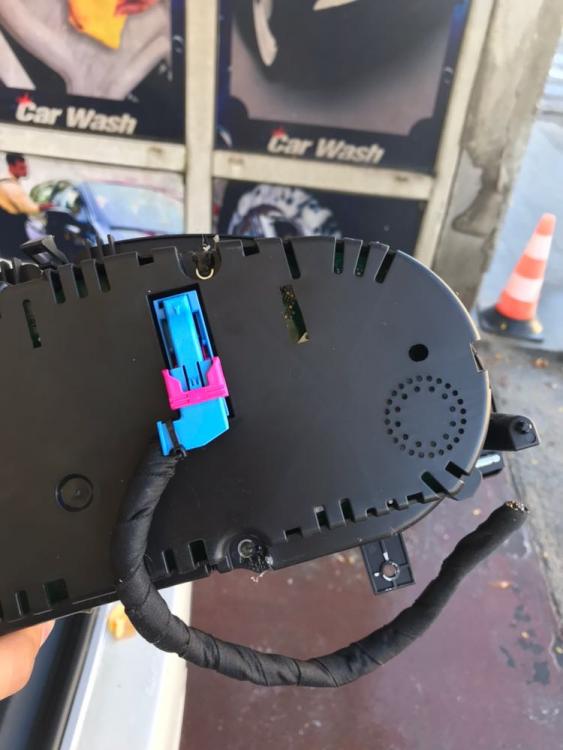

Vreau sa montez ceasuri albe dar nu am mufa adaptoare, am mufa cu 10-15 cm de cablu dupa masina pe care au fost montate. Cum pot face legaturile la fire?
muti pinii si doi sau patru, ii schimbi.
Ori, daca nu te pricepi sa imi modifici mufele, cumperi un adaptor, pe care il montezi direct

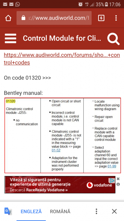

La climatronic am următoarea eroare care dupa ce am sterso, a reaparut.O sa pun aici un print screen si daca ma poate ajuta cineva cu codul de trebuie introdus la Basic settings pentru climatronic.

Cum scap de eroarea de la climatronic,am sterso si apare  din nou. 01320 - control module for climatronic (j255) 004 - no signal/communication - intermittent  pls un cod pentru adaptarile speciale la climatronic.

Nu exista un astfel de cod -
in rest, informatii trunchiate, din partea ta - incearca sa scrii exact ce ai schimbat, montat, etc... am inteles... ,maxidot...dar ce cod are noul maxidot ?
