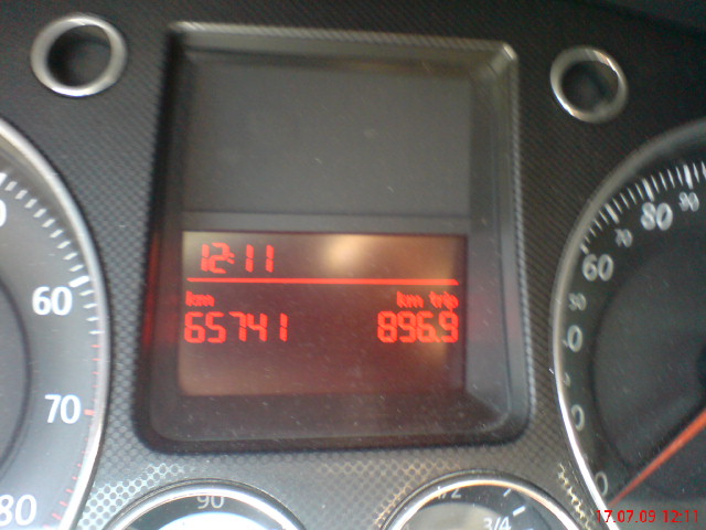

Banuiesc ca sunt multi colegi pe aici ar vrea un astfel de upgrade la masina lor :)
Sansa face sa "dau" peste o oferta buna (din punct de vedere financiar), in a achiztionat un nou set de ceasuri de bord (Instrument Cluster) care sa aiba BC-maxidot.
Partea buna este ca sunt exact pt o masina cu motor TDI (la turometru ma refer)
DAR... (pt ca exista un dar tot timpul si nimic nu'i simplu :screwy:)
Dupa cum se poate observa in imagine, acest IC care vreau sa-l achizitionez are 0 km pe el (nici macar masina de noua, livrata la dealer nu are 0 km :lol:)
Si de-aici incep nelamurilile mele.
Pe langa sistemul de tip plug&play + ceva adapare via VAG-COM/VCDS pt BC++-ul sa functioneze corect, exista o singura PROBLEMA:
CUM adaptez IC-ul sa-mi arate km care ii am acum in bord ?! :D
Momentan bordul imi arata asa: 72.947 km
La o citire a km pe VAG, situatia sta asa: 72.256 km (deci minus 691 km, acel +/-5% din marja de eroare a VCDS-ului)
Ceva solutie dragi colegi ?! :P
Mie momentan in vine in minte doar 1 singura solutie, apelarea la un asa zis "chirurg de km", dar in loc sa-i dea inapoi, o sa-i zic, sa-i dea inainte :blah:
:blah_: safe
P.S.: Cred ca o sa fiu primu' din Romania care se duce sa i se dea km inainte la masina :))

un IC nou permite din cate stiu eu un singur "dat in sus" fara a apela la scule specifice samsarilor.

Daca va avea 0 km cel nou, merge cu vag comul facut pana va implini 100 de km.
Oricum nu merge adaptat , ai nevoie de cod pin la ambele si de cateva sau mai multe setari, in principiu e acelasi lucru ca la golf 4 sau b5 dar nu prea merge usor.Cel mai important e sa faci imobilizatorul( cheile )adik sa porneasca masina cu cel nou , restul e mult mai usor de facut.

Teoretic uite ce zice Ross-Tech:
[17] - Instrument Cluster
Channel 009: Mileage/Odometer
* Increments: 1 = 10 km or 1 = 10 mi
The distance can only be changed once before the current value is not over 100 km/62 mi. After changing the value can be corrected within the next 5 km/3 mi of driving.
Deci daca valoarea memorata in instrument cluster este sub 100 km se poate ajusta direct din VCDS. Este posibil sa functioneze doar cu codul de login 13861. Chiar ma gandeam cum fac la reprezentanta in caz de inlocuire IC, ca doar ei nu apeleaza la scule de samsari (teoretic...ca practic nu se stie).
