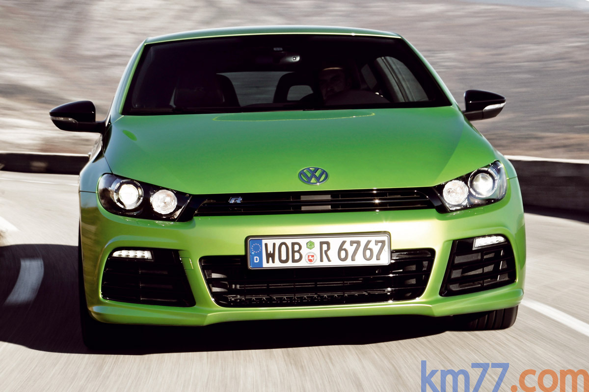

Buna seara.Nu stiu cat de fregventa e intrebarea si imi cer scuze ca v-am invadat forumul dar am si eu o rugaminte la cei cu scirocco.Verdele ala superb, se poate sa imi zica si mie cineva codul acelei culori?Multumesc anticipat5.jpg
