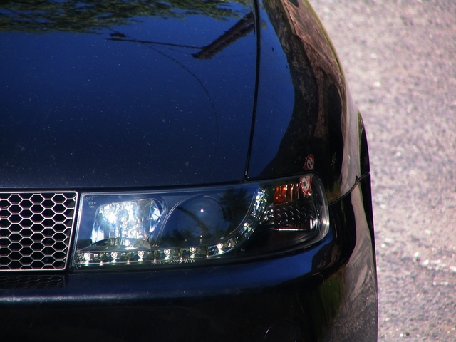

Da, ştiu modelul, dar nu'mi place banda aia de leduri, R8-wannabe... Zici că s

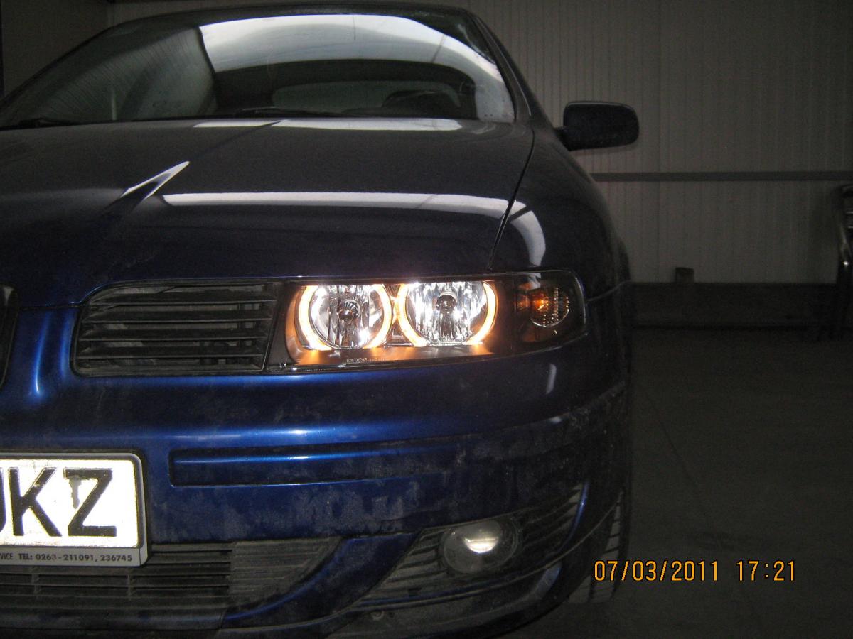

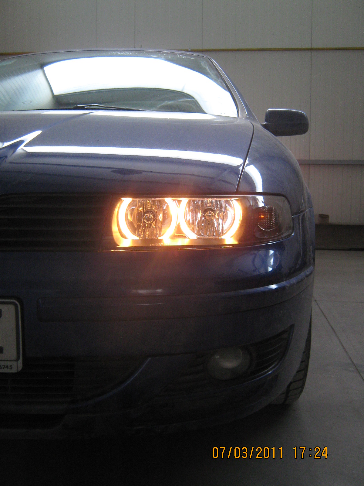

Eu am fost luat până la urmă (prin martie), faruri DEPO - exact modelul FK-ului de la poziţia 2., dar cu 250 lei mai jos ca şi preţ. Or fi replici sau ceva... Made in Taiwan :)
Nu s'au aburit decât o dată până acum, de atunci nu am mai avut probleme.
Ca design îmi place că sunt pe fond negru - asemenea celor OEM.
Inelele de angel eyes sunt galbene şi arată decent (deşi, îmi păstrez opinia de bază: angel eyes sunt pentru BMW 5er, 7er, 3er coupe, x5, etc..., iar dayline pentru audi...)
Comparativ cu cele OEM, astea DEPO alterează fasciculul de lumină pe ambele faze. Asta se datorează în special oglinzii de far destul de reduse ca suprafaţă.
Ambele faze sunt pe H7, pe când cele OEM aveau lungă pe H1 (mai bun aş zice eu).
Să vedem acum cum vom sta cu rezistenţa la mătuire a geamului în timp...
Per ansamblu sunt mulţumit. Le'am luat, în special, datorită preţului 600 lei cu tot cu transport în Cluj-N.
