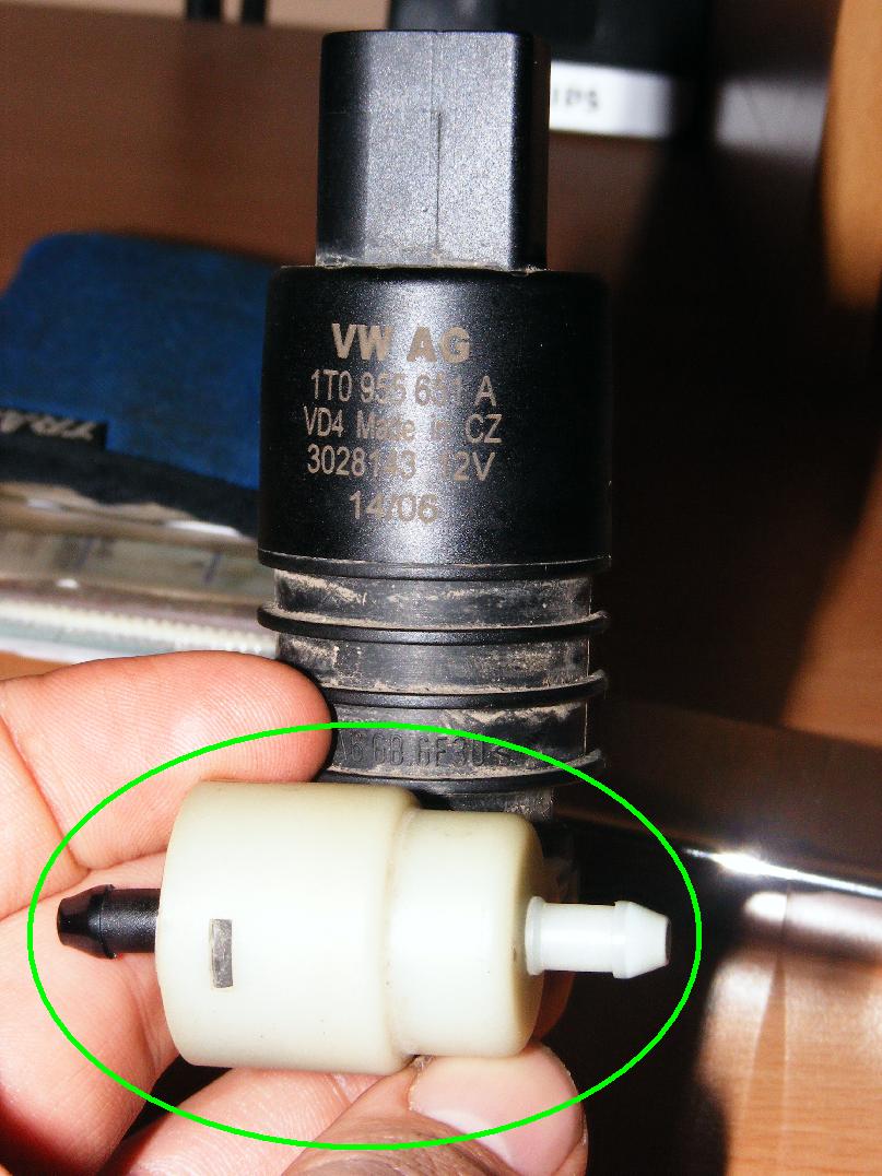

Pompa mea de spălare parbriz (cod 1T0 955 651A, 2 ieşiri, parbriz şi lunetă) a decis la un moment dat, cu vreo săptăm

la golf aveam aceeasi problema. Cred ca si la seat e cam acelasi motoras. Langa motoras e atasat n butoias mic si are o supapa in el , la mine aia era gaurita, si facea acelasi lucru dadeam pe spate si imi arunca pe parbriz.
La mine cand dau sa stropeasca in fata imi stropeste si in spate pe luneta,se pare ca de vina este maneta,am inteles ca est eo problema la seaturi unde s-ar topi un plastic si face contactul aiurea.
Motorasul este ca cel din poza si...
- daca stropeste simultan in fata si in spate este o problema cu distribuitorul (butoiasul incercuit);
- daca motorasul functioneaza, dar nu stropeste in fata/spate inseamna ca a sarit unul din furtunele instalatiei.

Da exact Acelasi "butoias " aveam si eu , si ala e problema :) nu cred ca maneta se strica asa usor.

Pompa originală nu avea "butoiaş", dar un model identic (1T0 955 651A) nu prea mai există

Nu stiu cata relevanta are, dar mie mi s-a ars pompa originala (cea din imagine) si am cumparat una identica de la Volksparts (Electrix). Ei, cea noua avea un distribuitor care nu functiona cum trebuie, stropea si fata si spate la comanda pentru spate. Poate ai avut si tu "noroc". O fi fost un lot nereusit.?
Am mai cumparat pentru un coleg cu Fabia o pompa, tot de la Volksman (si tot Electrix scria pe ea) si aceasta este un pic diferita fata de cea din imagine, distribuitorul si motorasul nu se pot separa. Acest ansamblu functioneaza ccorect. Distribuitorul nu mai are forma de butoias si este albastru.
