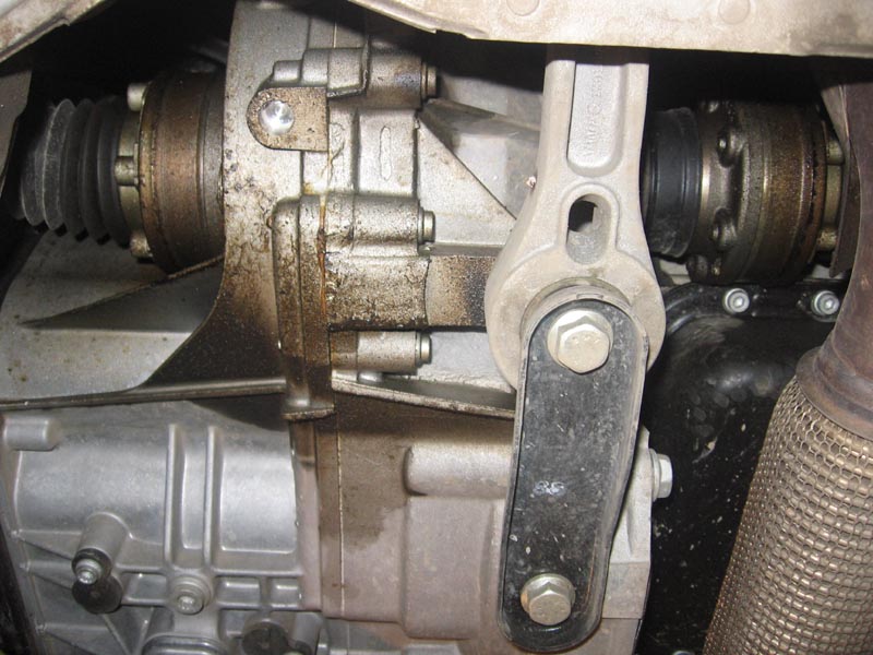

Salutare .... zilele trecute mi-am dus masina in service pentru schimbarea distributiei si revizia de rigoare.... si am avut o MAAAAARE surpriza .... cam de vreo 45 mil +TVA. Surpriza se cheama cutie de viteze ... care culmea ..... merge destul de bine (as putea sa sa spun bine dar iau in calcul si frigul din ultima vreme). As avea nevoie in primul rand de un sfat unde as putea sa gasesc o cutie de viteze din dezmembrari (merita?) sau unde as putea sa gasesc alta noua. Mentionez ca e vorba de un seat altea 1,9 TDI, iar pretul comunicat este de la dealerul Seat si inseamna inlocuirea carcasei sparte si a catorva pinioane.
O sa incerc sa pun si niste poze..... Lucrurile sant un pic ciudate... in primul rand cutia merge bine, asta in regim de mers normal (oras 60-70) si in afara (130 pe acolo poate). Spartura este undeva in dreapta cutiei spre planetara (carcasa dinspre planetara dreapta) Trist este ca nu imi dau seama cand si cum s-a intamplat. Este foarte adevarat ca in ultimul timp cu vremea care a fost si toate gropile aparute am avut cateva "contacte", numai ca zona in care e spartura este acoperita de scut si este si deasupra unei traverse metalice. Cei din service spun ca ar putea sa incerce sa o repare dar nu pot oferi garantie pentru ca masina a mers fara ulei in cutie . Ma bate gandul sa merg pe varianta cu reparatul. Repet .... masina surprinzator merge bine .... nu mi-a dat nimic de banuit ca ar fi ceva in neregula cu ea. Astept opinii si sugestii
poza 1 poza 2 poza 3
pai din poze reiese ca ar fi spart un rulment si rolele din el au fost prinse intre coroana si carcasa si atunci a spart carcasa,si nu este de la lovituri externe...ar putea fi schimbata carcasa si rulmentii ,dar tu vrei garantie ,care nu poate sa o dea cineva la asa o lucrare...ai putea sa cauti una [cutie] la second hand dar este la noroc dar oricum in comparatie cu pretul uneia noi cred ca merge mai bine una la second. :frigbaitata:
Da... s-ar parea ca problema este una interna si nu se datoreaza unei "interventii" exterioare. Un cui ce blocheaza un pinion a iesit si a inceput sa loveasca carcasa dinspre interior. Rezultatul se poate vedea. Inca nu imi este clar ce ar fi putut sa determine chestia asta. Cred ca o sa merg pe varianta cu cutie SH si din ce am inteles se potrivesc cutiile de pe leon/octavia poate si altele. Cutia am vazut ca are un cod pe ea, e acelasi cod la toti producatorii? Masina are Casco .... s-ar putea rezolva problema prin asigurator?
Alte poze 3 4
Modificat de claw
