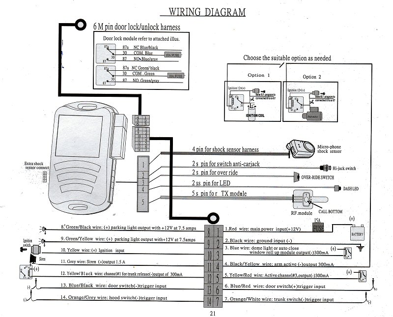

Am un golf 4 si ieri am primit o alarma wintec ls 625 si am niste mici nelamuriri la montare....Vreau sa o montez singur pentru ca imi place si vreau sa invat..M-am uitat pe schema si m-am incurcat la 4 probleme....
1-Care fire se leaga la centralizata pentru deschidere si inchidere???(firul X de la centralizata se leaga cu firul Y sau numarul care corespunde din schema)
2-Care este firul care duce la contact si este pe pozitia ON ca sa pot sa leg releul de la blocajul motor....Ce culoare are???
3-Care este firul de la switch????
4-Sa leg luminile care clipesc cand pun alarma la butonul de la avarii???
Multumesc mult carora incearca sa ma ajute si pe mine.....
Aici e si schema de la alarma mea.......Si la mufa aceea cu 6 pini cum o leg???
http://www.alarmeauto.3x.ro/produse/wintec625_cablare.jpg
Multumesc inca odata si astept ajutor cat mai repede......

@ghizda: Nu vreau sa-ti tai elanul si setea de cunoastere dar, pentru a evita problemele electrice imediate sau cu bataie lunga si care se pot transforma in probleme financiare grave iti recomand sa montezi alarma la cineva care a mai facut asa ceva. Motivele, ca sa nu zici ca-s rau:
-dupa intrebarile puse e clar ca n-ai mai montat o alarma pe o masina similara dpdv electric/electronic
-montarea in mod CORESPUNZATOR a unei alarme este doar in aparenta o operatiune facila si rapida
-vei ajunge la un moment dat la necesitatea utilizarii unei interfete de diagnoza
Am vazut mai multe masini cu instalatia electrica carbonizata in diferite proportii si la un pas de a lua foc ca urmare a montarii defectuoase a unei alarme.
Chiar daca vei reusi o montare aparent ok, ce sanse crezi ca ai sa nu apara probleme in timp datorita contactelor proaste sau izolarilor neadecvate ?

Ms mult.M-ai cam pus pe ganduri.Tocmai ce gasisem o schema cu toate legaturile si toate firele electrice de pe golf 4 si spun exact unde se afla si ce fire trebuie legate dar mi-ai cam taiat din elan asa ca o sa mai astept vreo 2-3 zile si mi-o monteaza cineva.Am vorbit deja.M-am incapatanat sa o pun eu ca imi place.Asta fac si la facultate(electronica) si vruiam sa mai invat.

Se pare ca sunt la capatul drumului.Am montat tot alarma la centralizata firele aproape toate dar mai ramane sa pun releul la contact si nu stiu unde trebuie sa leg firul de la alarma sa imi ridice geamurile(din cheie merg sa se ridice) pt ca am si daca acelasi fir care ridica geamurile inchide si trapa???
As avea nevoie de un baiat care stie si sa imi zica si mie firul buclucas..Si firul care imi arata ca se deschide o usa.Momentan am pus doar pe usa soferului asa ca imi arata doar cand se deschide usa soferului:((:Driver:(:)(
Multumes!!!
pai cred ca trebuia sa te legi de la plafoniera ca doar o usa arata nu care anume...

nu mai montati alarme singuri la masini cu canbus. stricati si alarma si masina. de regula nu se mai folosesc traditionalele puncte de contact cum ar fi intrerupatoarele de pe usi, capota etc. se iau semnale de la lampile de la picioare care se aprind cand se deschide usa, plafoniera...in unele cazuri nu direct. ma rog, pentru wintec gasiti manualele aici, pe site-ul firmei importatoare - http://www.nettrading.ro
eu am un wintec le 722, alarma mi-a montat-o un prieten care se ocupa cu din astea, pornirea motor mi-am montat-o singur
ca si conexiuni : pentru alarma + permanent,+ contact,masa,plafoniera,semnalizari,sirena, modul confort pt inchidere usi - cu cartea de service in fata e simplu
pentru pornire motor - facuta de mine : contact, demaror, alimentare auxiliare (aeroterma etc), intrare alternator - pentru verificare pornire; cip-ul dintr-o cheie conectat la bord
toate firele mai putin sirena sunt accesibile din interior

Mi-am montat si eu o alarma cu modul de pornire Wintec lea 826, nu am legat chiar toate functiile dar m-am impotmolit la martorul de usa deschisa. Am fost nevoit sa leg doar la usa soferului la becul de luminat jos. M-ar interesa conectarea la plafoniera sa recunoasca orice usa deschisa ( m-am fript odata si nu mai vreau sa patesc asa ceva). Rog ajutor cu firul acela de semal (+/-).
ca sa nu faci vreo prostie foloseste un releu, pune bobina in paralel cu becul. foloseste contactele releului pt. trigger +/- dupa cum cere schema. nu interferati in instalatia electrica a masinilor cu canbus. pe un singur fir trec mai multe semnale, puteti strica masina.

Buna idea cu releul, alarma are open door trigger + si -, chestia e ca nu stiu de unde sa-l leg. La plafoniera vin mai multe fire...
