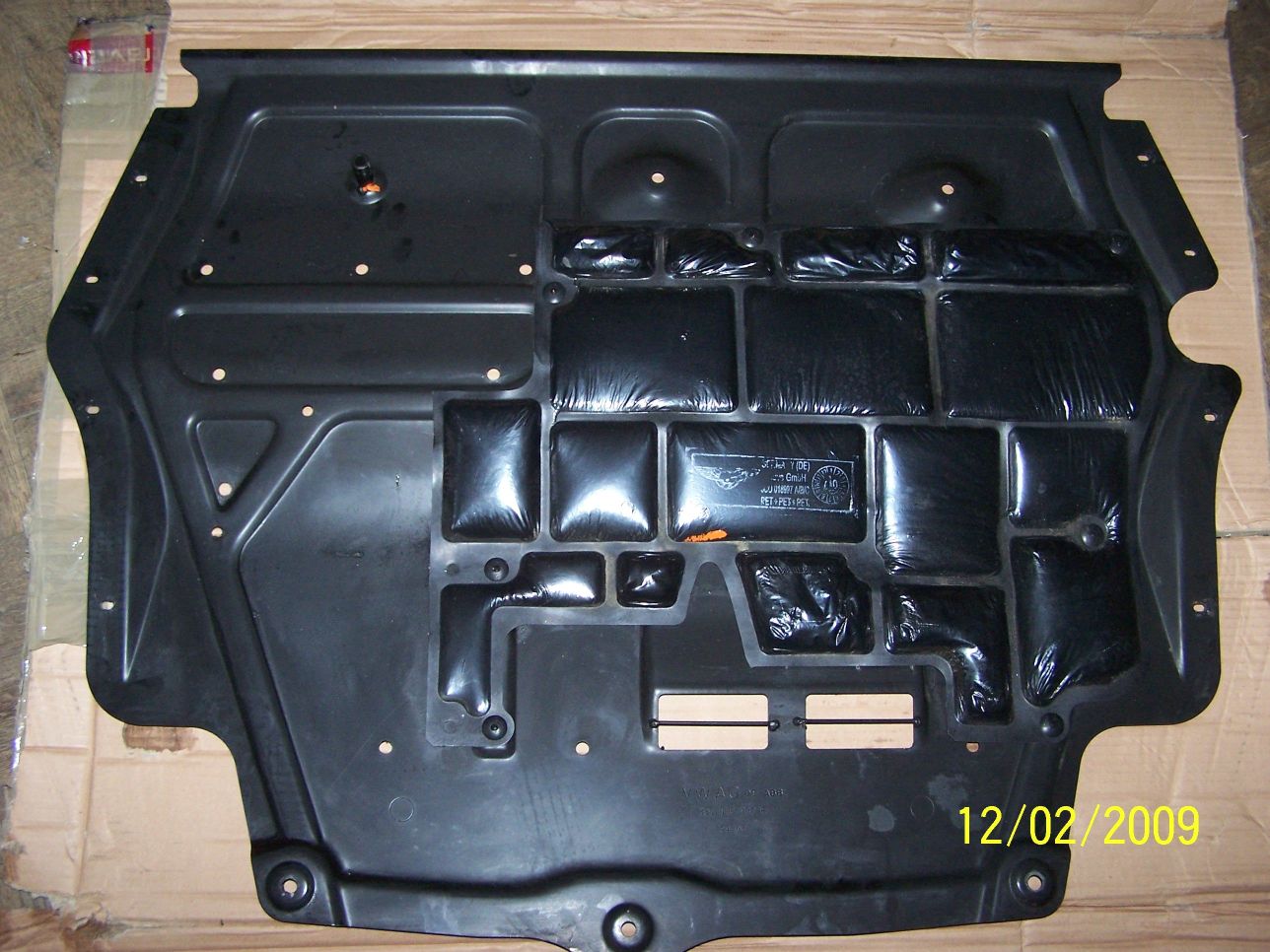

Nu cred ca montarea scutului de otel presupune si coborarea garzii la sol. Nu-l dam jos pe cel din plastic? Iar scutul din plastic este destul de gros (este ca un fagure cu cubulete pe interior), aproximativ 2,5-3 cm.
In privinta inaltarii masinii, propusa de validan - 4-5 cm este foarte mult - risti sa te rastorni in curbe, la viteza. Poate ca ti se pare joasa din cauza anvelopelor (ai 205/55/r16?). Pune cauciucuri 215/55/r16 si vei fi mai inalt.
Nu coboara deloc garda la sol, este exact ca cel de plastic. Am comandat unul sh din Germania si la prima vedere seamana perfect cu cel de plastic de pe masina. Cum am putin timp liber am sa ma bag sub masina sa-l montez.
