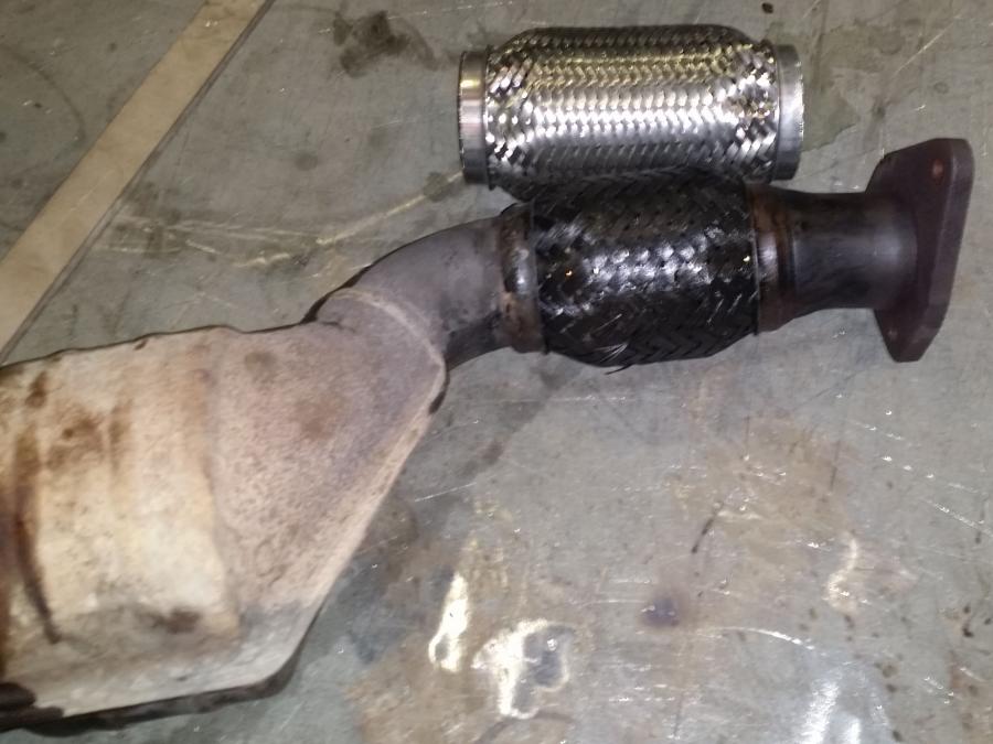

Domnilor, am fost acum 5 minute impreuna cu un coleg la masina, si ne-am uitat prin comparatie si la masina lui (tot un Passat TDI) la flex-pipe.
Prin comparatie, punind eu mana la flex-pipe-ul de la masina mea, acesta vibreaza f. puternic si in partea de jos chiar se simte cum burduful de pe sub tesatura metalica se misca (foarfeca) atunci cand motorul este pornit.
Cel putin am identificat problema, acum urmeaza sa cumpar piesa si sa gasesc un sudor experimentat sa-mi faca lucrarea.
Rusine celor de la Serviceu-l Cardinal Motor Ploiesti ca nu au identificat problema si m-au "trimis" la injectoare. Daca se uitau atenti si puneau mana pe tesatura metalica ar fi vazut ca se umple mana de funingine de la gazele care refuleaza pe acolo.
Ei au fost foarte preocupati sa-mi schimbe, (bineinteles fara sa-mi ceara acordul),
rama din fata a nr. de inmatriculare si sa-mi puna una de a lor pe care scrie Cardinal Motor. Aceasta am observat-o acasa, seara, cind am bagat masina in garaj. Civilizat era sa ma intrebe daca doresc acest lucru.
Sper sa execut reparatia in cel mai scurt timp pentru ca plec in concediu si nu as vrea sa mai fac aprox.1000km. cu masina asa. Am sa va tin la curent cu problema.

Daca ai uitat cumva eu ti-am zis solutia inlocuirii flex-pipe-ului in primul meu raspuns la problema sesizata de tine cu cateva zile in urma (vezi topicul Vibratii intreg esapamentul). Probabil nu ai avut incredere. Mai repet odata solutia.
Singura rezolvare pentru buzunarele noastre: trebuie masurat diametrul tzevii din zona flexibilului si lungimea flexibilului de pe masina ta. NU AI ALTA VARIANTA !!!
Original nu se poate decat cu catalizator, iar licenta Aftermarket la fel. Licentele se fac exact dupa original. 100% nu livreaza altfel.
Lasa augsburg si porche si mergi la 2-3 magazine de piese auto de la tine din zona. Explica-le ca vrei sa cumperi un flexibil universal pentru esapament si stiu ei ce sa-ti cere si ce sa-ti dea. Daca chiar nu te descurci da-mi un PM si iti zic eu exact unde sa mergi (nu vreau sa fac reclama pe fata). Intre 1 - 2,5 mil sigur rezolvi problema. Si magazinele mici sunt in stare sa iti rezolve aceasta problema. Nu mai imbogatiti aiurea toti jmekerii !!!
