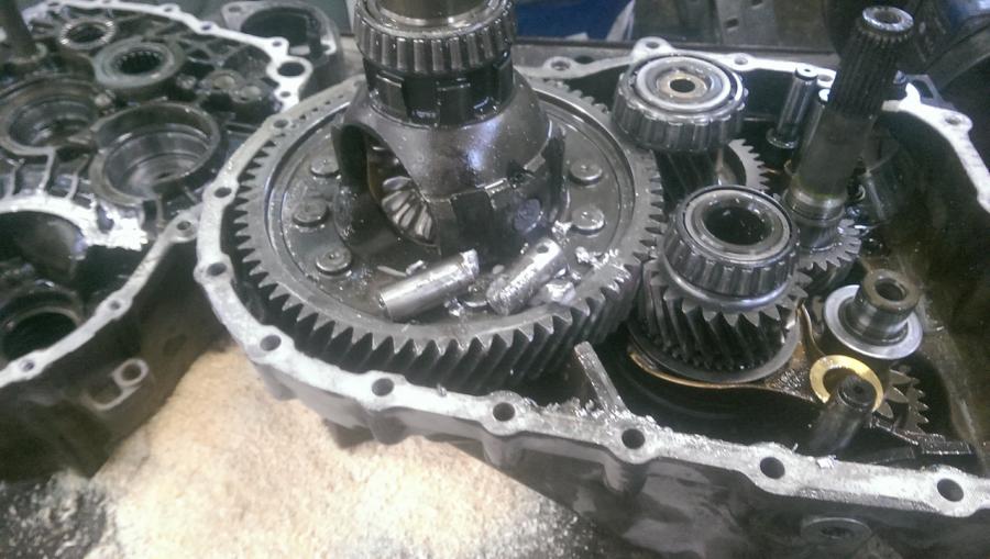

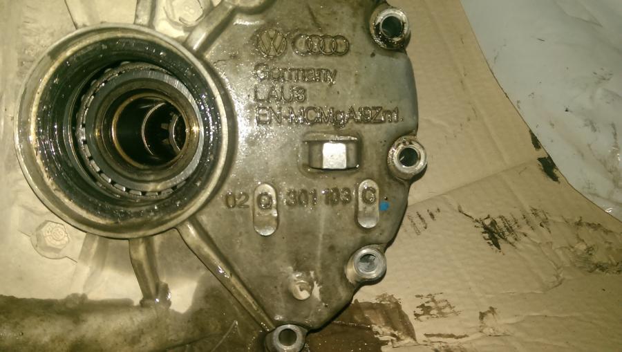

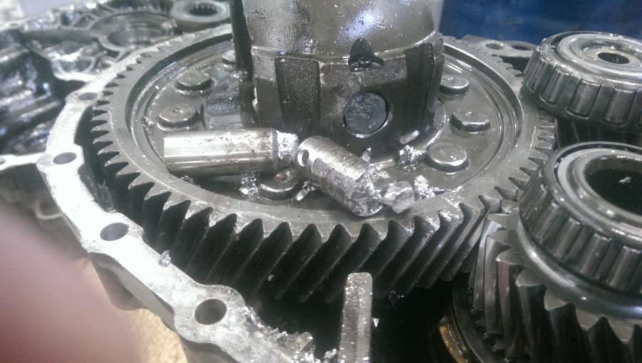

Din pacate cutia nu se mai poate repara, sau cel putin asa am fost sfatuit, sa cumpar o alta cutie decat sa investesc in cea stricata, reparatia ajungand la costuri mai mari decat o cutie sh. O sa atasez poze sa vedeti rezultatul. Din ce am inteles s-a rupt axul asta daca am retinut bine care a mancat din carcasa cutiei. Printre poze o sa vedeti si o poza cu mai multe coduri de pe cutie. Vroiam sa intreb in functie de care din codurile alea sa caut cutie sh?

Hmm. Nu vreau sa gresesc ( vad imaginile mici, fiind pe telefon) dar pare rupt un ax al diferentialului. Oare daca ai suda carcasa si ai pune un autoblocant nu ai iesi mai castigat?
02Q301107 este codul pe care trebuie sa-l cauti.
Din cate vad s-a rupt boltul de la diferential, problema tipica pentru ~ 2 tipuri de cutie, dar nu pot preciza daca si acesta este printre.
Daca te ajuta exista aici ceva partial asemanator.
Nu stiu ce sa spun catalinmiti, problema e ca boltul dupa ce s-a rupt a cam intrat pe la diferential ptr ca se bloca masina in mers cel putin la viteze mici deoarece intra boltul pe acolo. Ei mi-au zis ca cine stie ce se mai gaseste printre rotile zimtate si mai ales ca nu prea se poate repara carcasa in halul in care arata. Nu ma pricep tocmai daia am pus pozele, ptr persoane care vor sa ajute si mai stiu cate una alta.
Mersi de cod janos, o sa incep sa caut cutii dupa acest cod...
Janos am bagat codul respectiv si imi gaseste asta....
Cutie de Viteze VOLKSWAGEN GOLF V (1K1) 2003-2016 Cod 02Q301107 2.0 TDI 6 Trepte

Ce cod ce cutie ai trecut pe codurile PR?
Nu stiu exact care e..... O sa mai atasez o poza

Deoarece nu am gasit cutie sh la noi in tara am zis sa risc sa o repar pe cea sparta despre care cativa "mesteri" au zis ca nu se mai merita reparata deoarece etc. etc. etc.Cutia a fost reparata la jumatatea pretului unei cutii sh iar pagubele din cutie erau oarecum minore. 2 saptamani pana acum si nici o problema, 6 luni garantie fara limita de km !
Modificat de Untouchable
Si mai exact ce ai reparat la ea?? pagube minore?
S-a inlocuit pinionul de atac si s-a mai umblat la diferential, plus restaurerea carcasei...
Bravo! din pozele cu cutia desfacuta chiar nu parea foarte distrusa. E bine ca ai scapat si destul de ieftin.
