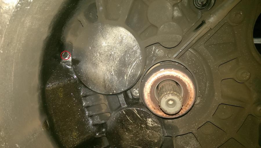

Salutare. Redeschid si eu acest topic in legatura cu o problema la cutia de viteze care ma cam sperie. Am schimbat discul de ambreiaj saptamana trecuta si am observat ca s-a rupt suportul din pozele de mai jos. Partea proasta este ca s-a rupt din carcasa. Nu stiu exact cand s-a rupt dar banuiesc ca acum 2 luni cand am luat o groapa pe timp de ceata si s-au indoit jantele de tabla de pe dreapta :(. Se simte o mica vibratie la pornitul de pe loc si cam atat.Daca atunci s-a rupt am facut 8000km cu ea asa..
Ce as putea face in cazul acesta si cat de mult afecteaza lipsa ei? Trebuie schimbata carcasa de la cutie cu totul?

Las o poza cu locul spartutii, poate a mai avut cineva vreo problema asemanatoare ptr ca e binevenit orice detaliu
Gtd sa inteleg ca daca pun codul o sa ma ajuti cu un pret???
Nu se poate suda carcasa, nu pare mare fisura.
