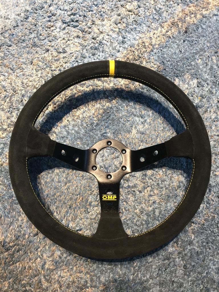

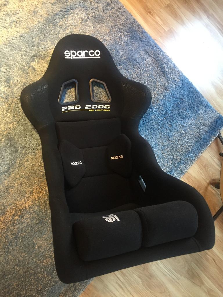

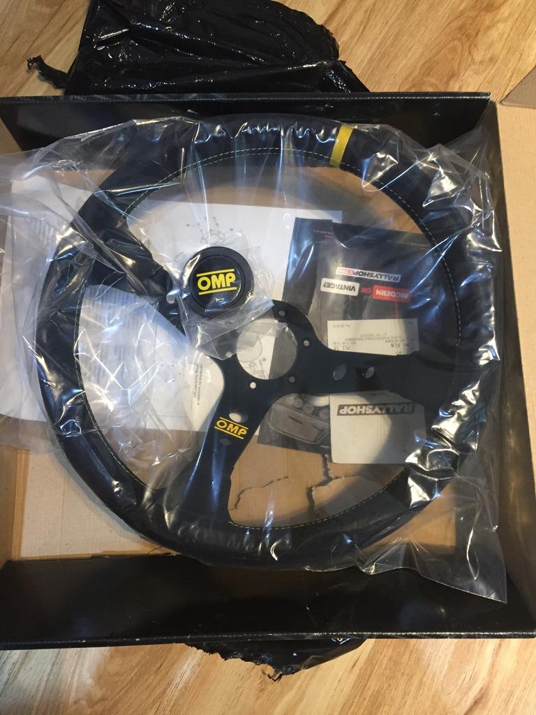

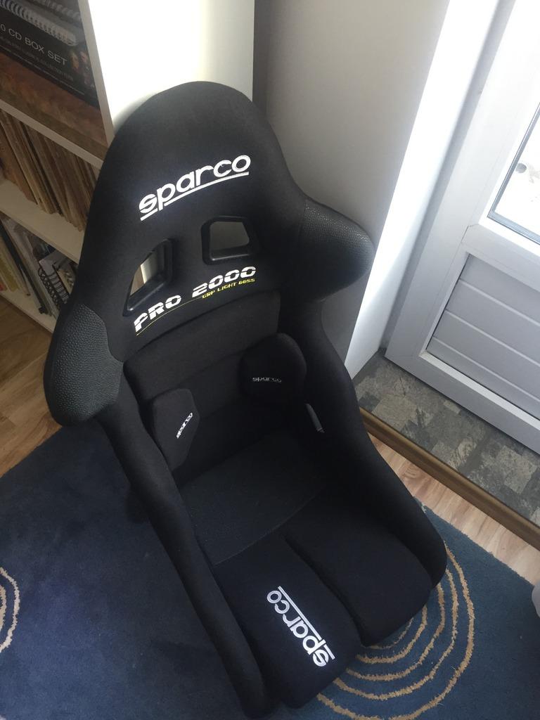

Masina a primit scaune usoare FIA Sparco Pro2000, centuri in 6 puncte FIA Turn One, volan racing OMP Corsica si baterie usoara. Am scos bancheta si am pus o bara pentru rigidizare si montare centuri, am adaptat pompa de ulei de 1.8T care este mai usoara, mai ieftina si mult mai fiabila decat cea de 2.0T:
