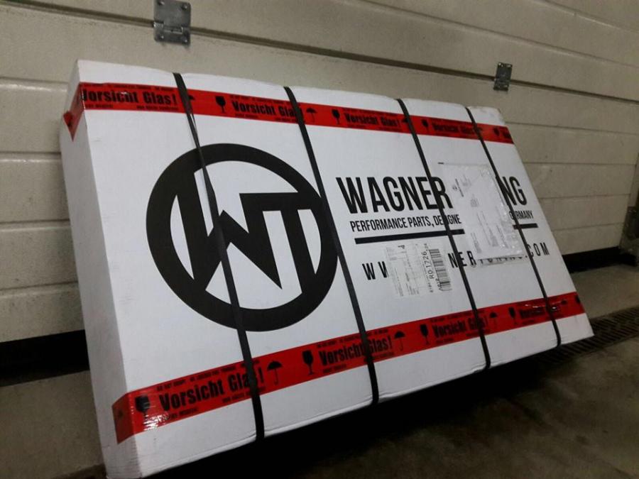

S-a cam pus praful pe aici. Intre timp am schimbat intercoolerul de S3 cu cel de la Wagner Tuning si am luat o noua pereche de cauciucuri pentru track 235/40/18. Urmeaza aripile evazate de la SRS-TEC:
Daca e negru, e profi :)). Glumesc. Have fun cu leoaica in continuare si spor la upgrade-uri!
