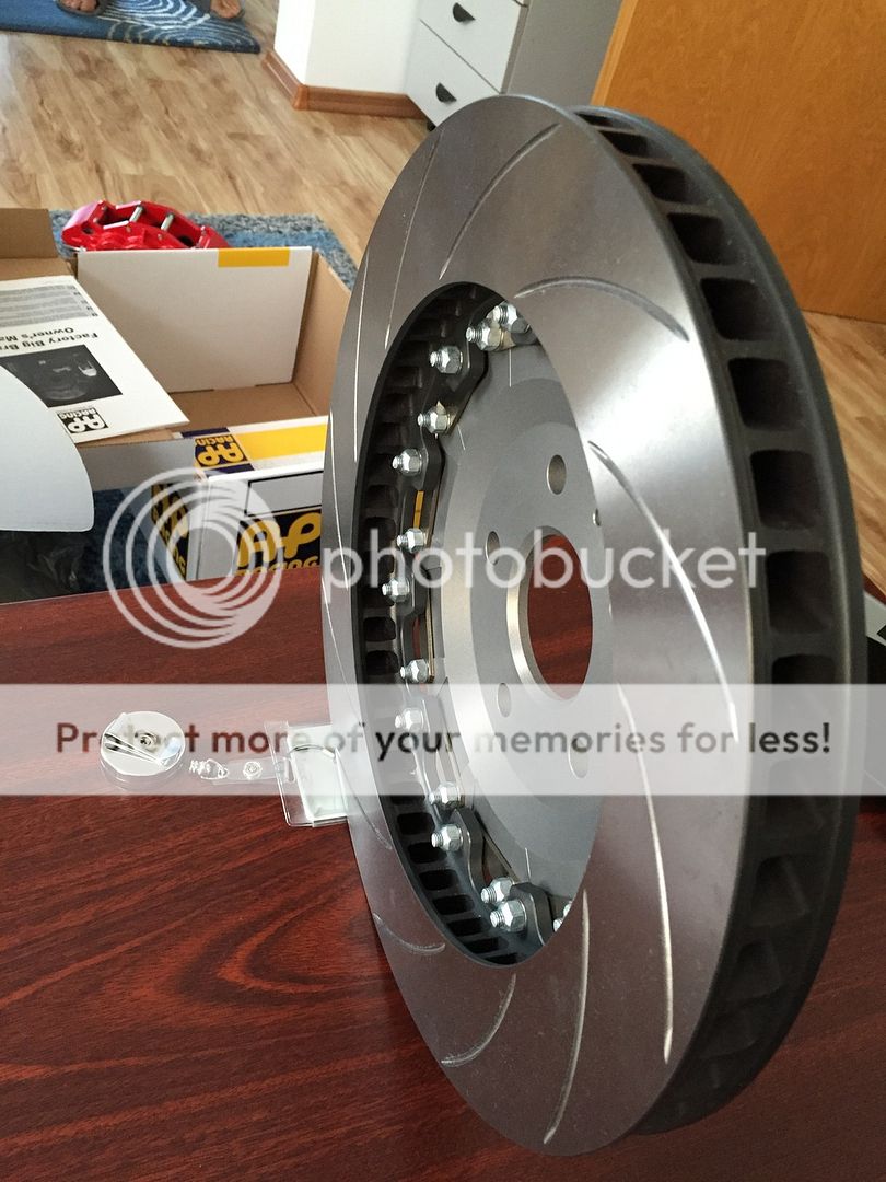

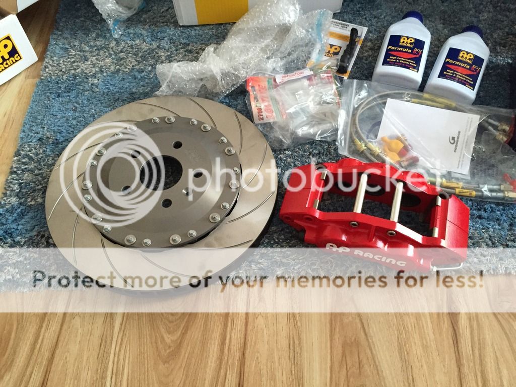

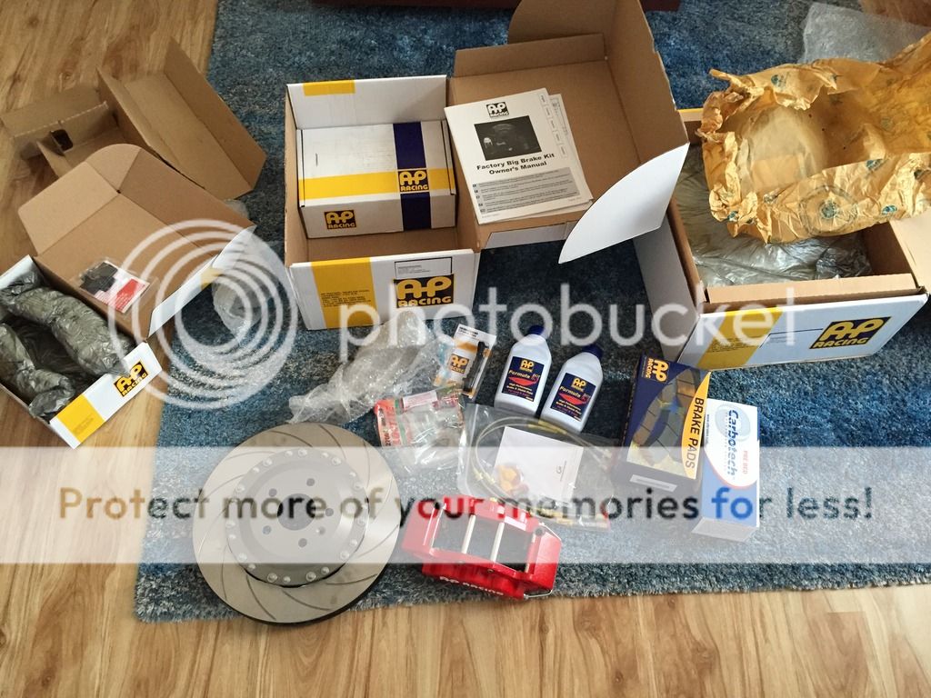

Dupa un sfert de an de asteptare am ajuns si franele.
Nu stiu cum o sa dorm la noapte. :lol:
Un "unboxing" rapid si fuga la mecanic:
Maine ar trebui sa fie gata de rodaj.
Daca e cineva interesat de placutele AP Racing, care au venit cu acest kit, pls PM. (CP5070D54-AFP404)  :beer:

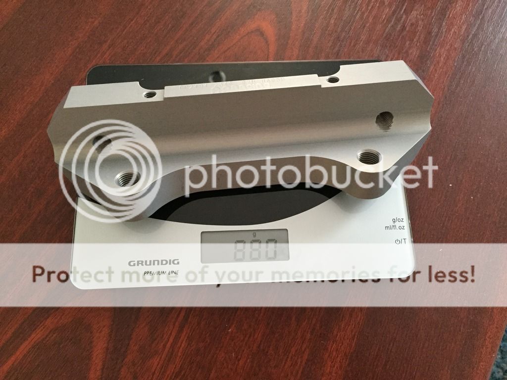

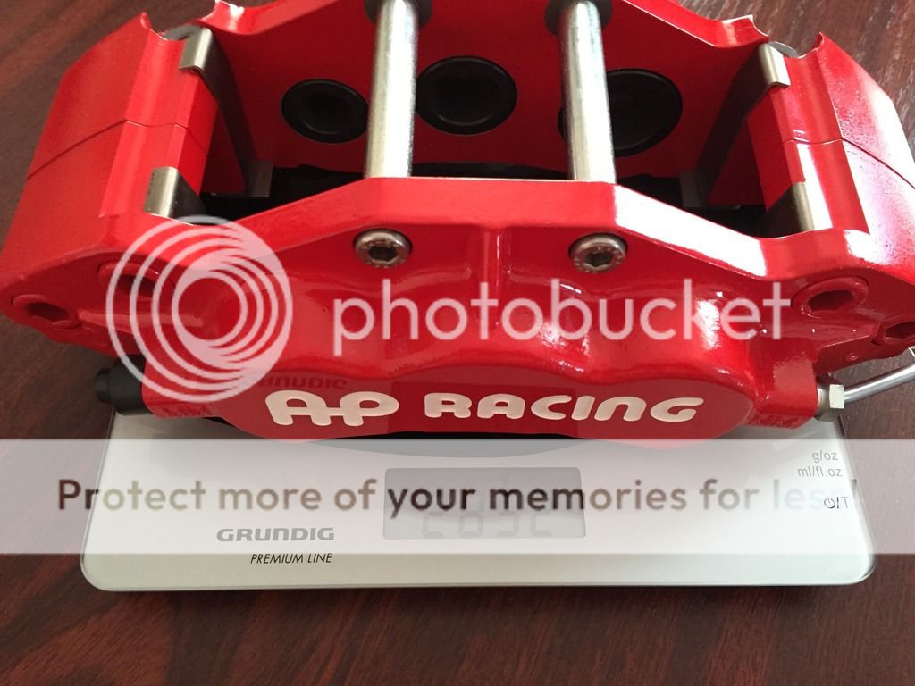

Am reusit sa dau jos si niste kilograme bune cu acest kit nou, franele AP Racing sunt mult mai usoare decat stock, dar am adaugat putin pe spate: :)
Frane fata:
       AP Racing
       -etrieri ~2,85 Kg
       -portetrieri ~0,88 Kg
       -discuri ~8,5 Kg
       Cupra/S3/R32
       -etrieri+portetrieri ~9 Kg
       -discuri ~12 Kg
Frane spate:
        Cupra/S3/R32
        -etrieri ~1,8 Kg
        -portetrieri ~1,3 Kg
        -discuri ~6,8 Kg
         Cupra/GTI
         -etrieri+portetrier+disc ~7.7Kg
Am reusit sa dau jos de pe fata ~8,77 x2 Kg si am adaugat pe spate ~2.2 x2 Kg
Total slabit: ~13,14 Kg
Avand in vedere ca "upsprung weight" si masa rotationala, sunt multumit de rezultat. :icon_thumright:
Modificat de GtSport

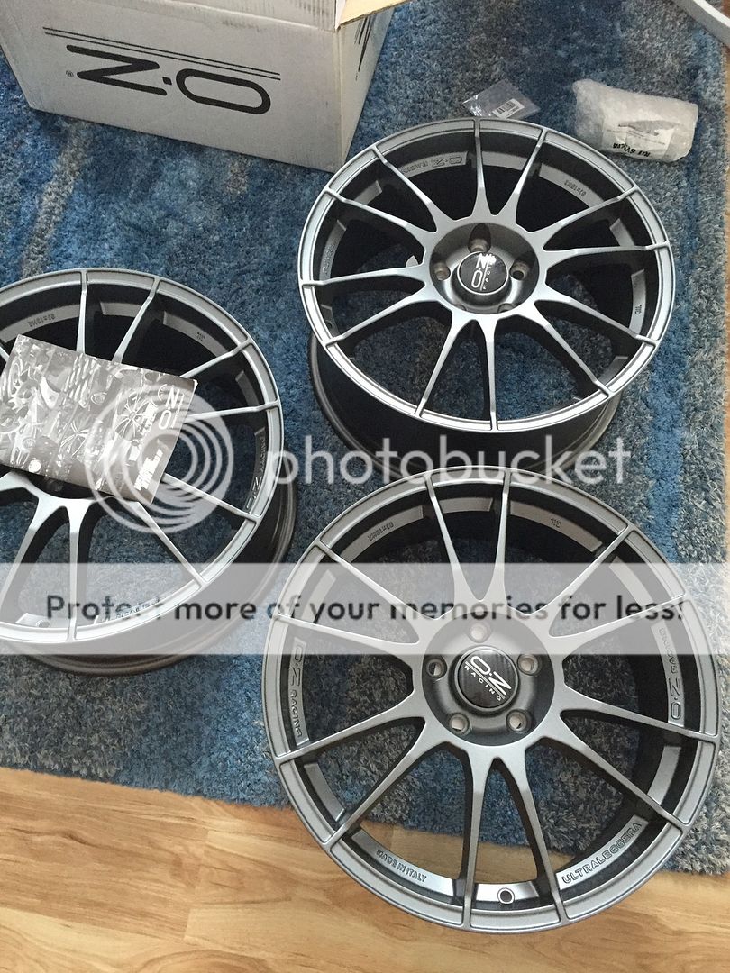

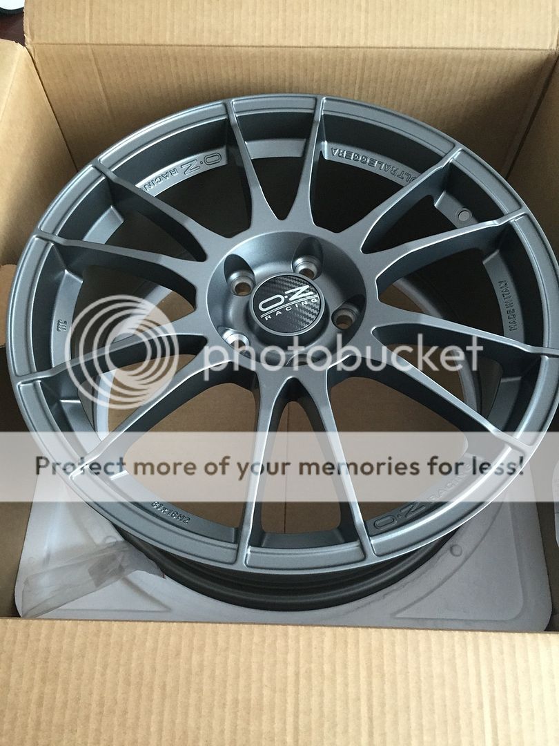

Au ajuns noile Ultraleggera! :D
De data asta sunt Matt Graphite Silver, culoarea pe care mi-o doream:
Deabia astept sa vad cum arata pe masina! :icon_bounce:
