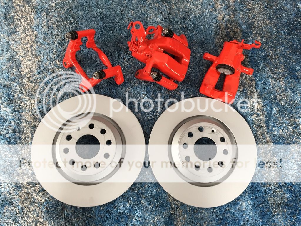

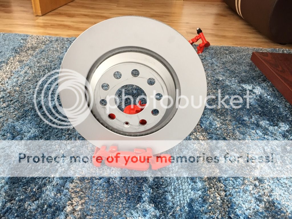

Intre timp am luat franele spate de R32 si le-am dus imediat la SRZ.ro la vopsit rosu:
Sper sa mai rezolve din problemele de supraincalzire.

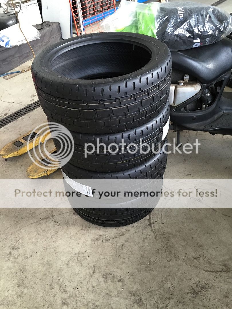

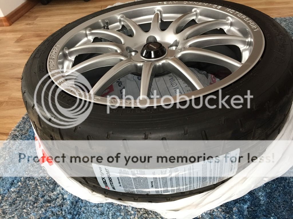

Saptamana trecuta am cumparat si anvelope de 18" Dmack Trackday de la Colina.
Inca sunt acolo si asteapta jantele pentru a fi montate, la cat de tari sunt pe lateral nu cred ca ar putea fi montate altundeva:
Astept cu mare interes franele fata AP Racing si jantele TD Pro Race 1.2.   :D

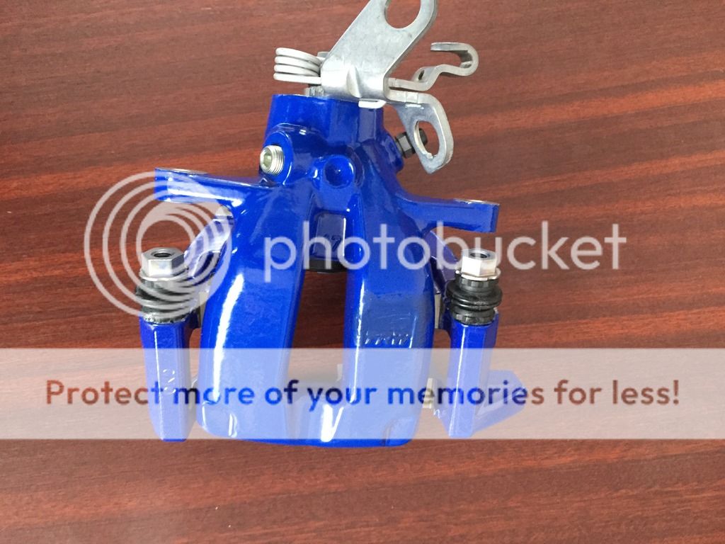

Astazi am luat etrierii de la vopsit, au iesit foarte bine:
Sper sa ma ajute discurile ventilate cu o mai buna disipare a caldurii si poate cu o mai buna distributie a franarii, in unele portiuni simteam ca vine f..dul peste mine. :D

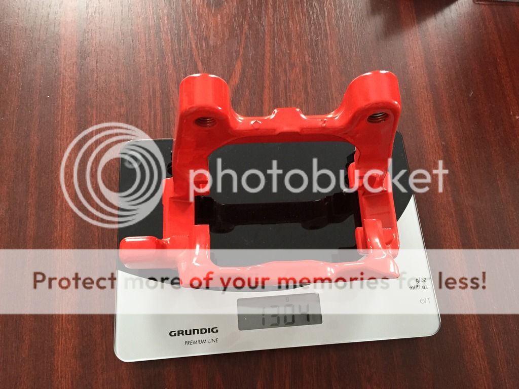

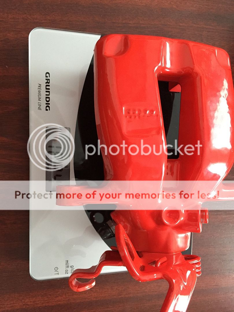

In rest va trebui sa vad cat cantareste sistemul stock, sa vad cata greutate am adaugat, greutatea franelor spate de R32 este:
etrieri:            1,8 Kg
port-etrieri:     1,3 Kg
discuri:           6,8 Kg

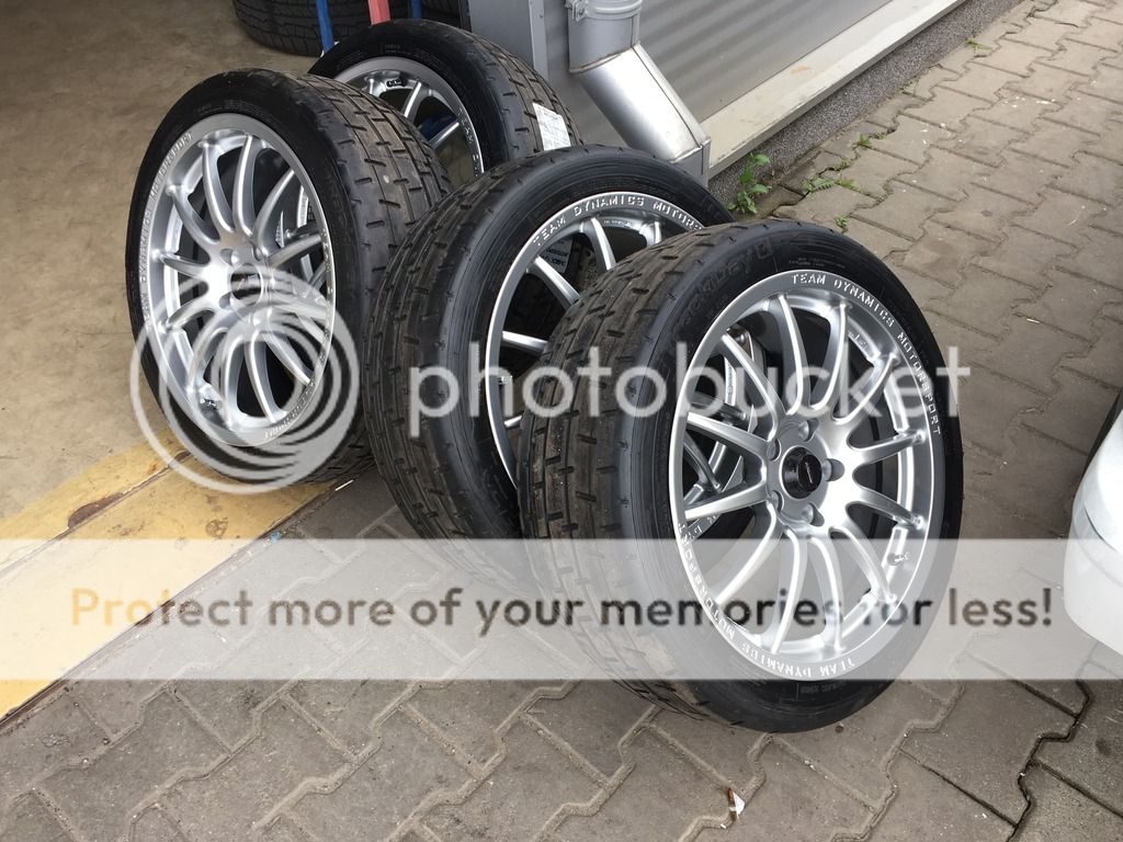

Au ajuns jantele TD asa ca azi am fost la Colina sa pun DMACK-urile pe ele. A fost o lupta grea cu kevlarul din sidewall  :D , desi le unflau cu 8 bar nu vroiau  sa sara de nici o culoare si sa se aseze pe janta.
La un moment dat, le-au urcat intr-o dubita si le-au dus la aparatul pentru roti de camion. Acolo au cedat la 9.5 bari. :icon_bounce:
