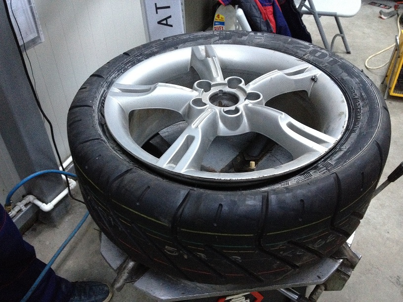

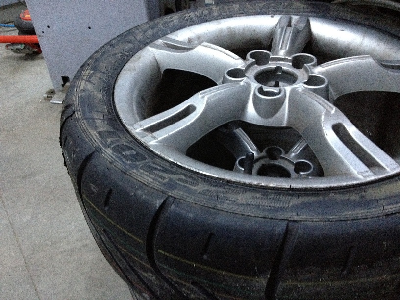

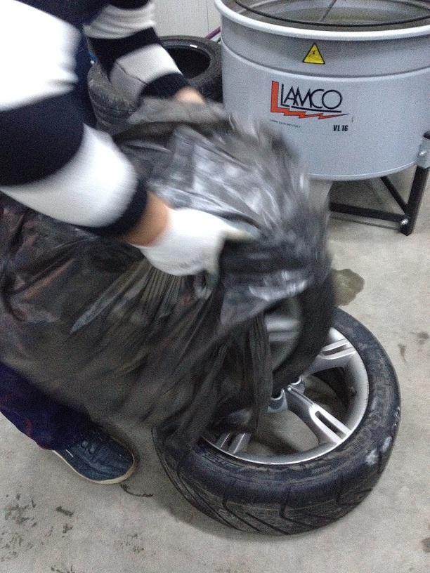

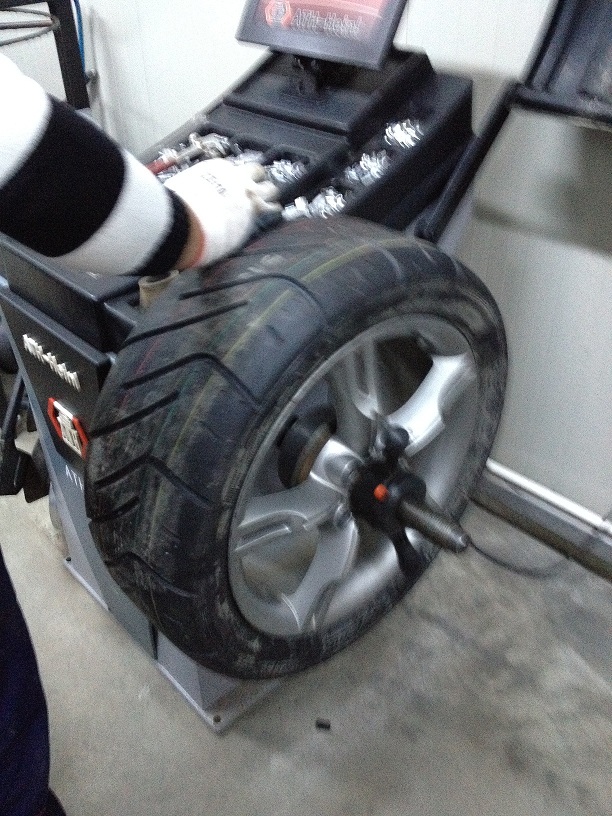

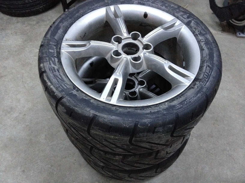

In sfarsit am montat Federal-urile.
Sunt destul de grele, aproape 12 kg. Un munte de om s-a luptat cu ele aproximativ o ora sa le aseze pe janta. In 3 anvelope au bagat intre 6-8 bar ca sa se aseze pe janta, ceea ce i-a uimit oricum, dar in una a fost nevoie de 10. Record absolut! :icon_cheesygrin:
Din pacate 3 jante erau destul de strambe si au trebuit indreptate. Operatiunea s-a desfasurat sub supravegherea mea si la rece, nu am incredere ca materialul nu se decaleste daca e incalzit.
Sunt putin cam late pentru jantele 7J, ies cam 1 cm in afara jantei. Ar fi fost perfecte unele 7,5J dar nu e grav, ne descurcam cu ce avem. :)
Apoi le-am echilibrat si le-am bagat in saci. Voi merge cu anvelopele de strada vara sau iarna pana acolo in functie de vreme.
