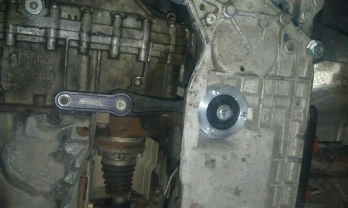

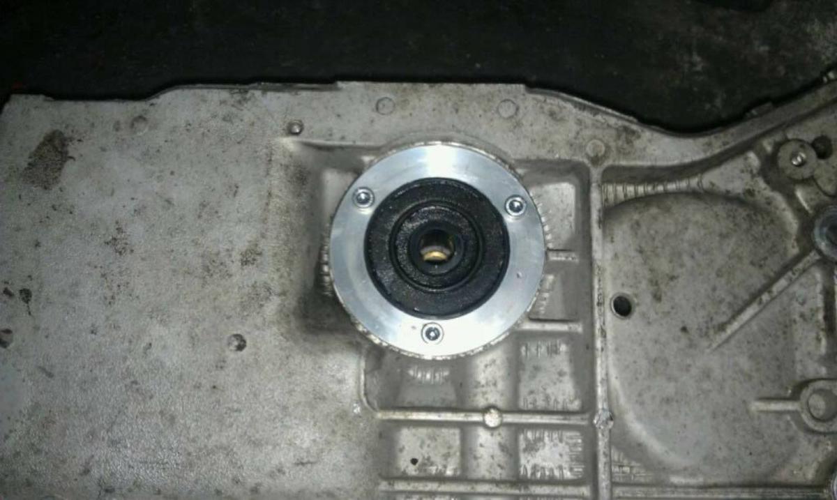

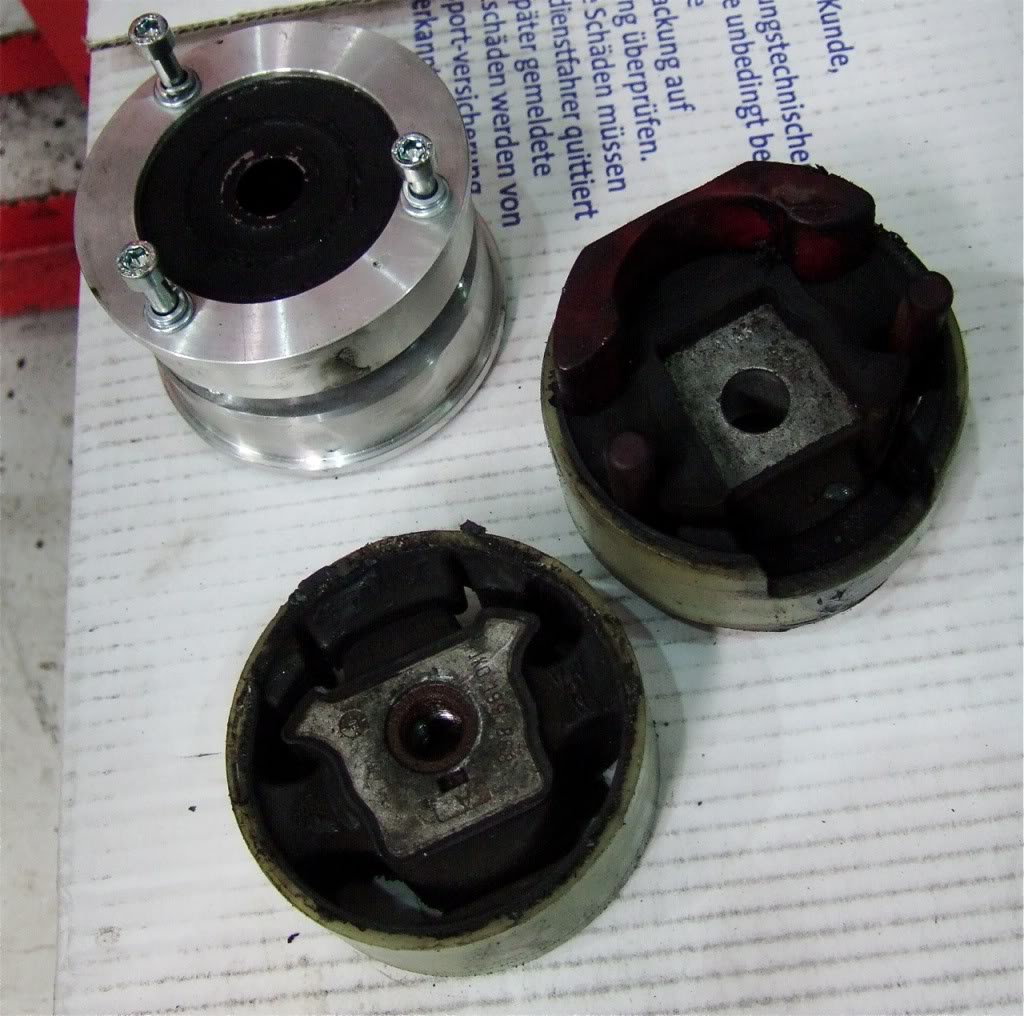

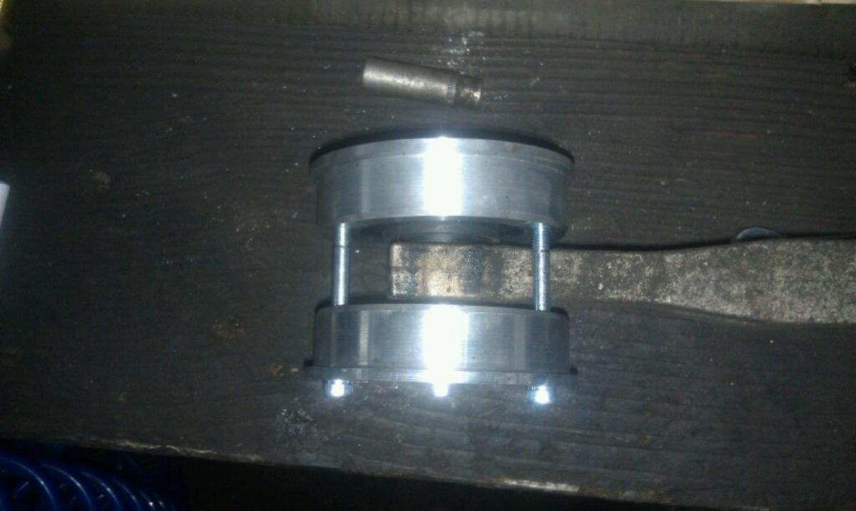

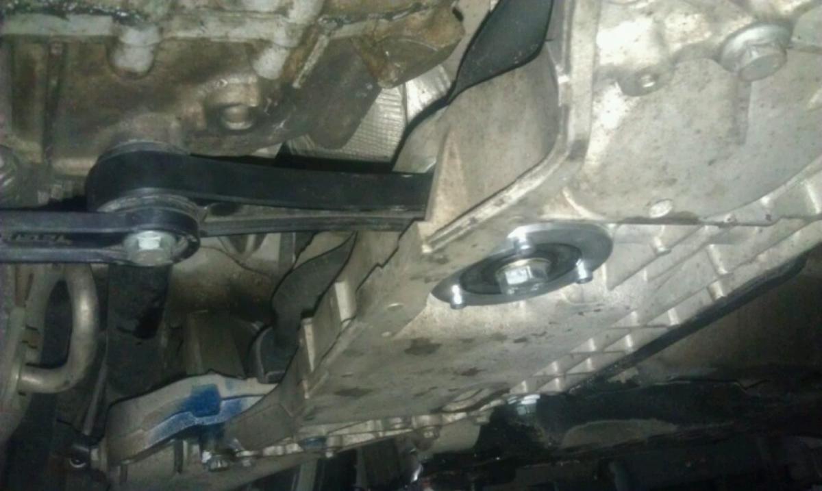

Astazi am comandat suportul de motor de jos, de la Vw Racing, varianta Fast Road. Pana acum aveam pendulum + insertul de la BSH. Din pacate, pentru mine nu a fost cea mai buna solutie, aveam in continuare wheelhop. Sper sa imunatateasca si schimbarile de viteze la turatii mari.

Am montat mount insertul de la VW Racing. Sper sa fie de mare ajutor, sa elimine total wheelhop-ul in orice conditii de drum si sa imbunatateasca schimbarile de viteze.
Sper sa nu transmita foarte multe vibratii.
Voi revenii cu impresii in momentul in care starea drumurilor imi vor permite.
