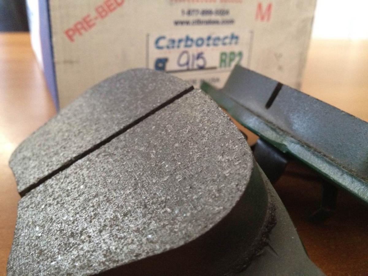

Voi schimba discurile cu Tarox F2000 si placutele cu Carbotech RP2 iar pe spate voi ramane deocamdata cu discurile stock si Ferodo DS2500.
Au ajuns placutele de frana. Le voi folosi pe circuit, impreuna cu discuri Tarox F2000 si semislicuri (urmeaza sa le comand).
