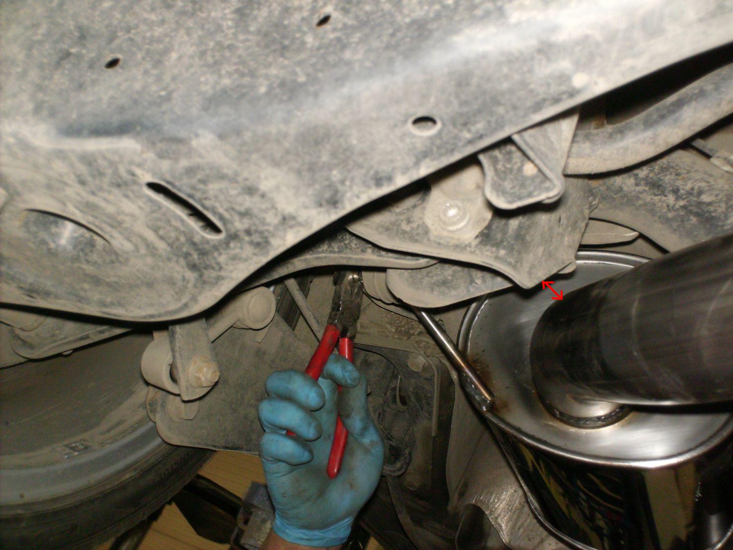

In sfarsit am descoperit de ce imi "bate" evacuarea, dupa ce am rearanjat-o de 2 ori, am schimbat un colier care parea a fi prea mare si ca ar fi atins puntea spate. Ultima oara cand am aranjat-o am observat ca in momentul in care plecam din sevice era ok iar dupa 10 minute batea din nou. Mi-am dat seama ca degeaba mi-a aranjat-o Gabita la rece perfect, dupa ce se incalzeste toba din mijloc se deplaseaza 1,5 cm si imi atinge. Maine ma duc la Colina sa mi-o aranjeze din nou, sper sa fie ultima data. ;)
Modificat de GtSport
de data asta o sa fie cu noroc.
PS: ce curata e evacuarea. ai spalat-o inainte sa-i tragi o poza? :o
:o E o poza veche, de cand am instalat-o. Mersi, sper sa se rezolve.
Cu niste ciocane si leviere bine plasate, nu mai "bate" evacuarea. Am din nou masina!!!
