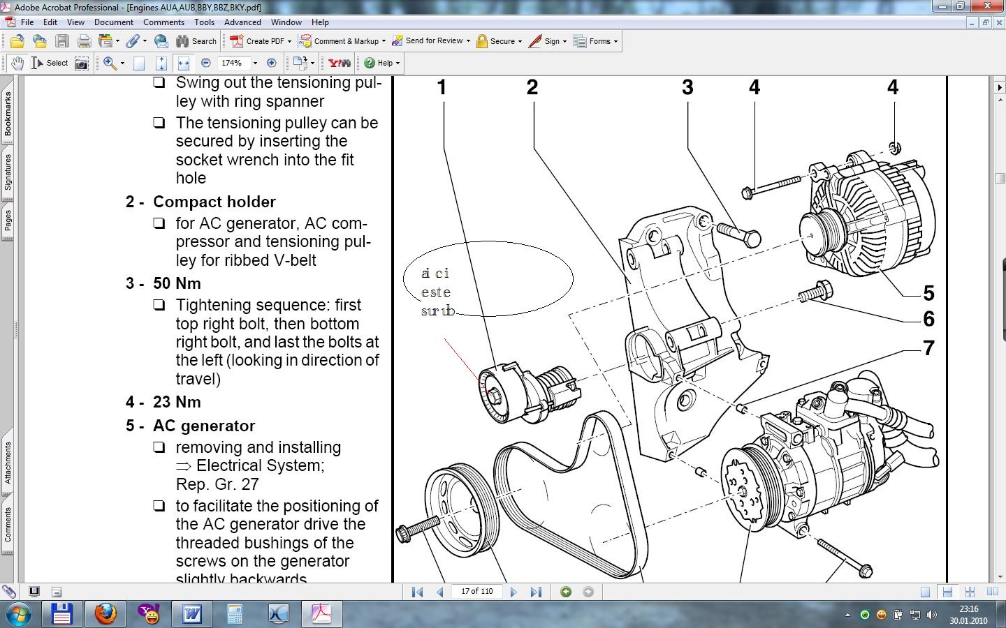

de cateva zile a aparut un scartait destul de puternic din zona motorului iar azi am verificat un pic prin zona si am descoperit rola respectiva cu un joc foarte mare dar nu-mi dau seama cum se demonteaza de pe motor, nu vad nici un surub la baza corpului. daca este cineva care a facut aceasta manopera,il rog sa ma indrume. multumesc.
atasez o poza cu zona respectiva in care piesa cu problema are nr 1

Din ce-am inteles eu tu vrei sa dai jos intinzatorul cu totul, da?
Ok, atunci trebuie sa desfaci surubul (6) din poza ta.

Odata demontat surubul (6) din poza trebuie sa il inlocuiesti neaparat cu altul si trebuie strans la cuplu conf. documentatiei de reparatie. Altfel risti foarte mult sa se rupa acel surub (6) tocmai cand ti-e lumea mai draga.

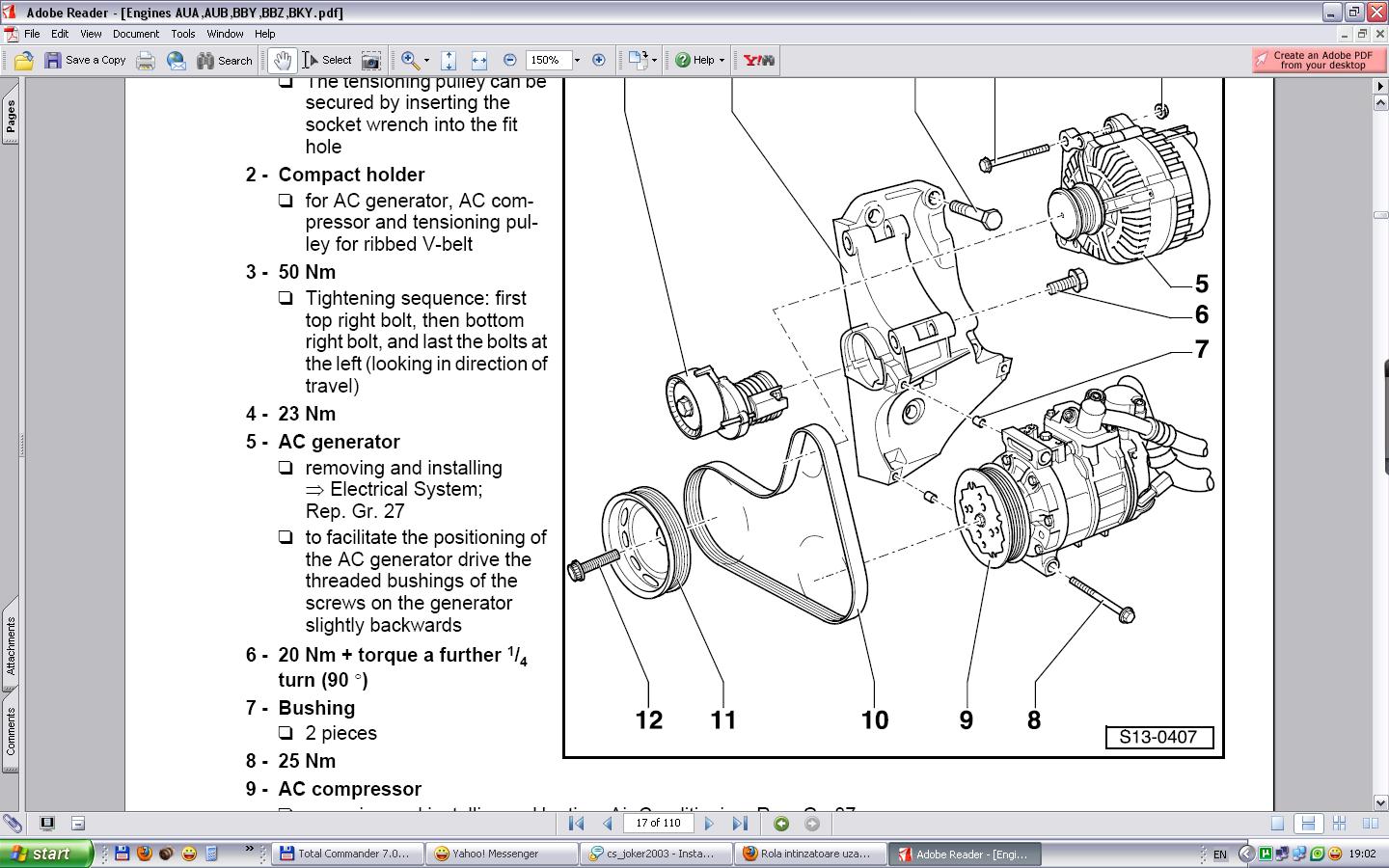

Imi poate spune si mie cineva la ce cuplu trebuie strans surubul (6) din poza? Nu am documentatia de reparatie. Multumesc.
Publicat (modificat)
vezi in poza atasata, eu am strans ,, la simtul mainii '' fara cheie dinamometrica si am folosit acelasi surub.

Multumesc, Negresa. Mie mi-a schimbat un mecanic rola acum ceva timp si stiu ca tot la simtul mainii a facut-o. Voiam sa verific acum cu o cheie dinamometrica, ca m-a speriat Blitz. Tu de ce ai folosit acelasi surub? Tin minte ca rola a venit cu tot cu un surub nou.
Cateva recomandari:
Daca rola are joc iti recomand calduros sa schimbi cu totul intinzatorul.
