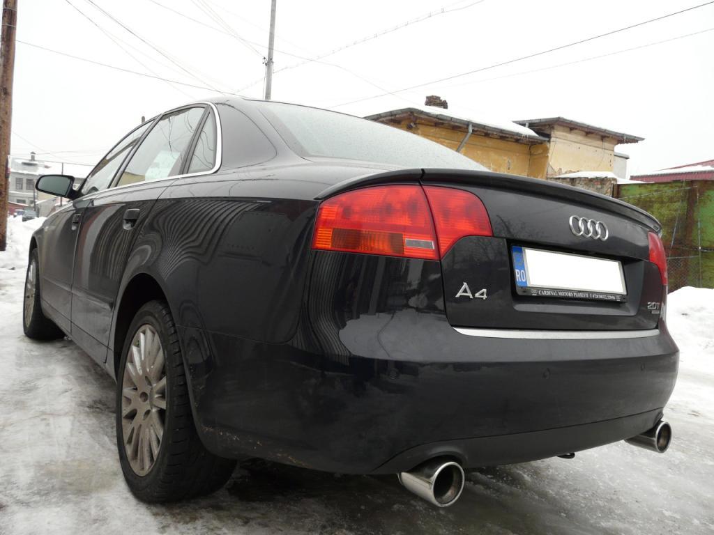

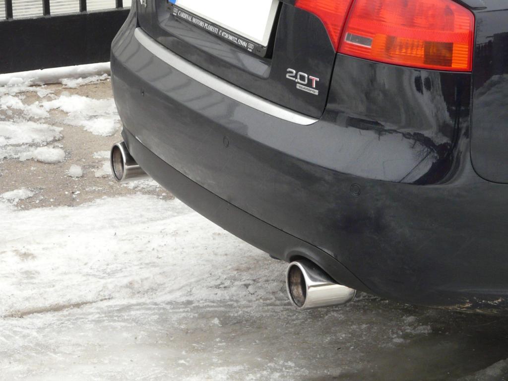

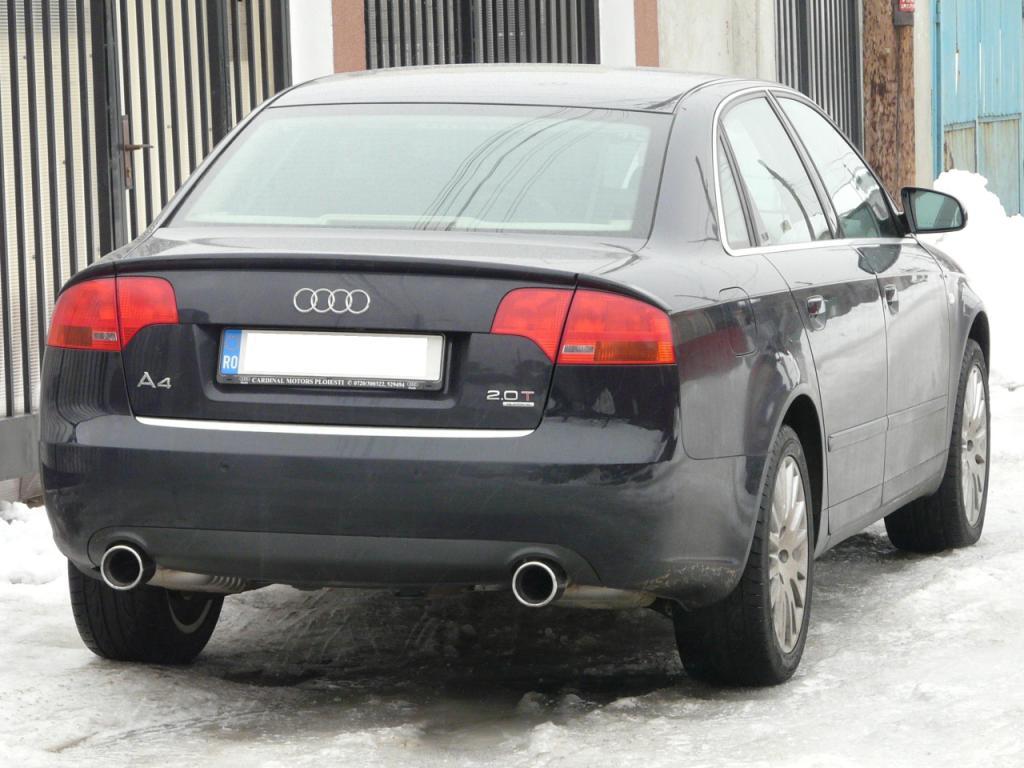

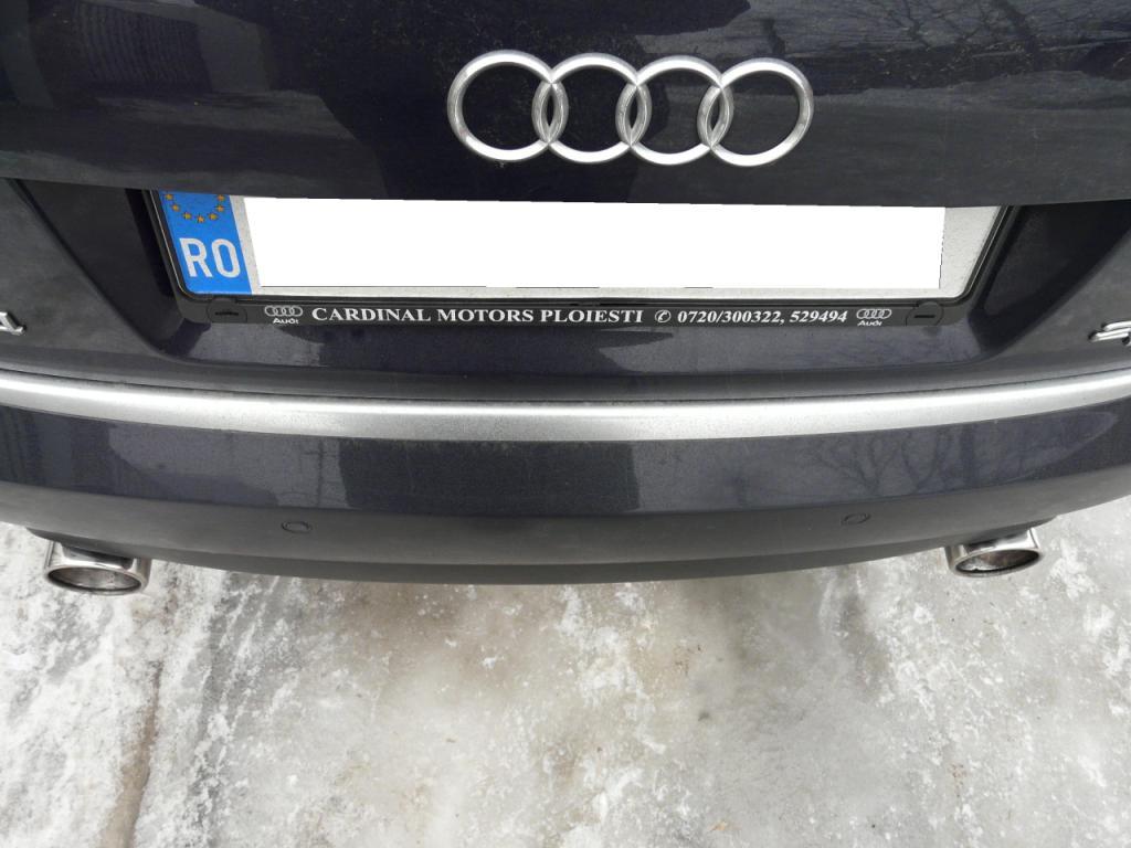

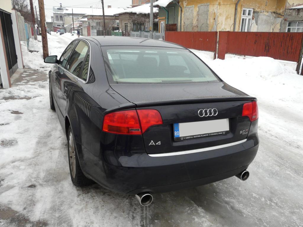

UPDATE ! M-am hotarat sa-mi montez alte tips-uri pt. ca cele stock erau negre si nu am reusit sa le curat si pt. a da un nou look masinii. :blah_:
Poze facute fix inainte sa inceapa viscolul (scuze ca masina e murdara, dar vreamea nu mi-a permis sa o spal :frigbaitata: )
alte poze

Superba masina, visul meu, 2.0 TFSI, dar tips-urile nu imi plac, cred ca unele ovale dadeau mult mai bine
Modificat de ADU 33
Urate nu as putea spune ca sunt, dar este prea ridicata si asta o dezavantajeaza mult la aspectul sportiv pe care in mod normal l-ar avea. Cu o suspensie reglabila si tipsurile se vor incandra mai bine...
Si ovale dadeau bine, dar ar fi trebuit sa schimb si fusta de la bara, pt. ca decuparile sunt rotunde.
E adevarat ca e ridicata, e cu pachet de drumuri grele. La mine in zona se formeaza sleauri pe strazi, si cu ea mai joasa rad tot...evident, am studiat problema unor suspensii reglabile bilstein, la recomandarea celor de pe forum....dupa ce vine caldura o s-o las mai jos.

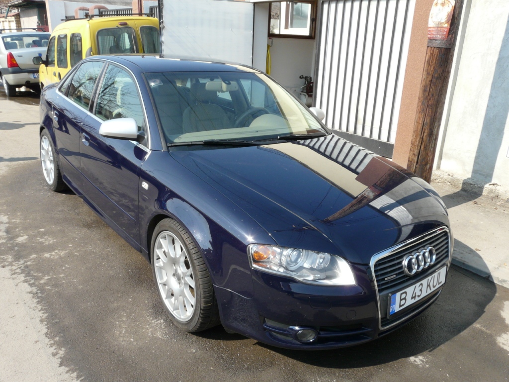

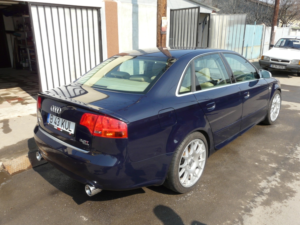

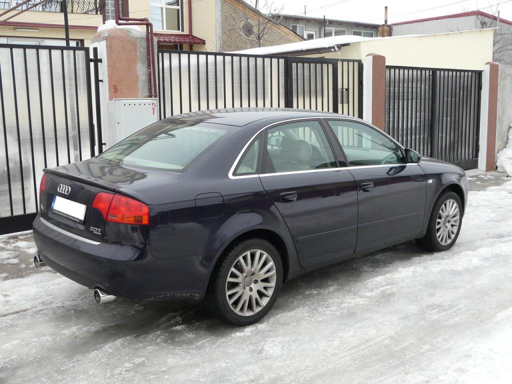

Cum a venit caldura, am decis sa schimb suspensiile si rotile.
Am trecut pe 18", jante BBS CH originale cu 235/40 R18.

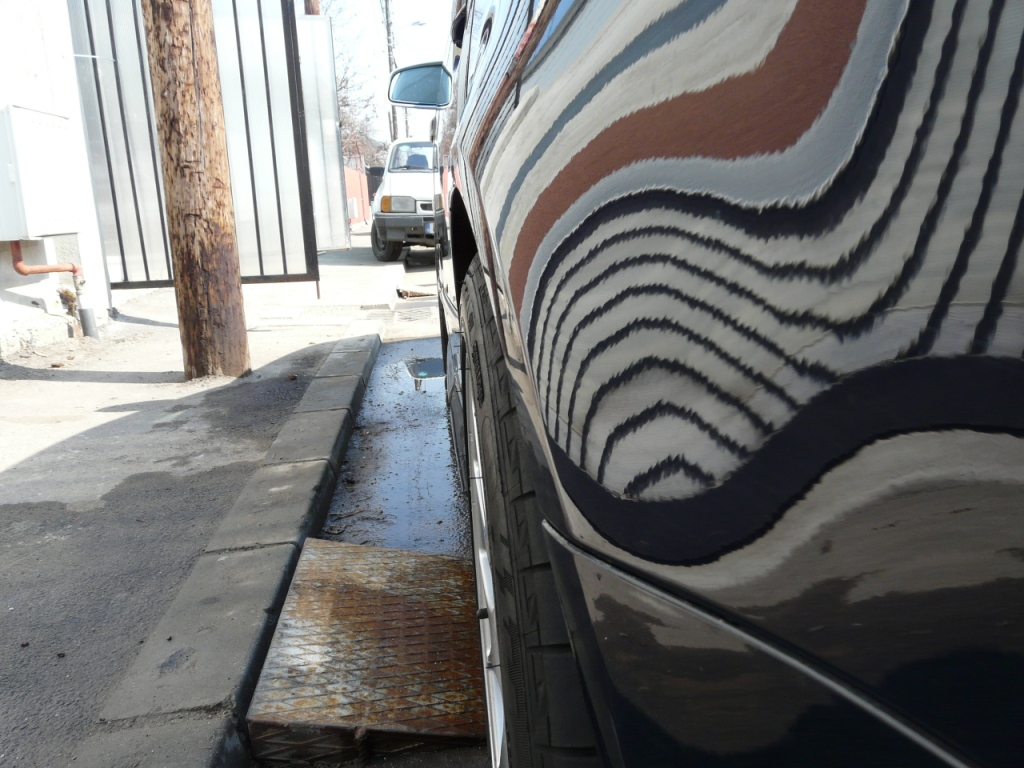

Suspensiile sunt amortizoare s-line luate de pe un B7 cu aceeasi motorizare si arcuri aftermarket Neuspeed (19mm mai joase decat arcurile s-line).
Rezultatul, foarte frumos dupa parerea mea:
Inca doua poze..

Arata foarte bine cu noile jante ,visez si eu la un asemenea set de jante.
Multumesc pentru mesaje.

masinutza arata super,parca e alta masina cu jantele astea si cu garda la sol lasata,cati mai multi km fara incidente
Imi place foarte mult masina! Inclusiv culorile, jantele...

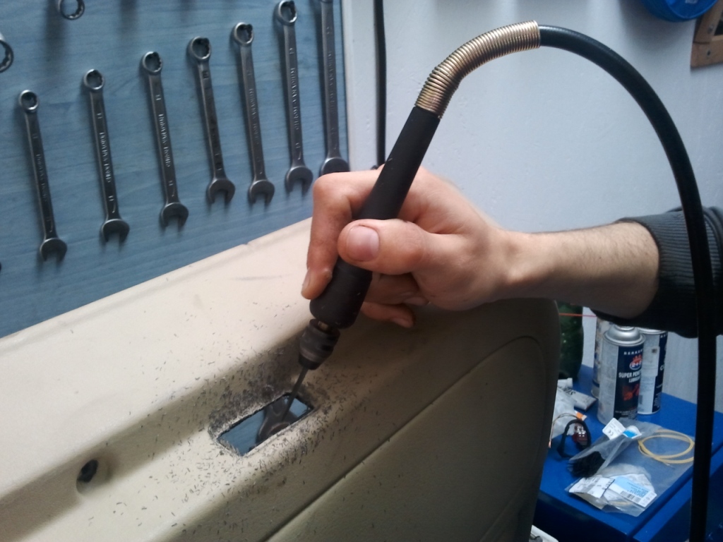

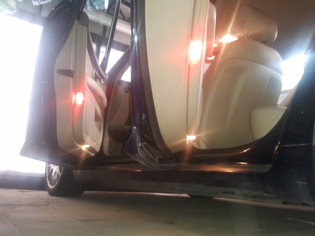

Astazi am montat o parte din pachetul de lumini interioare/ambientale; le-am pus pe cele de sub usi si de pe lateralul usilor (entry lights + warning lights).
Montajul l-am facut exact ca din fabrica, cu conectarea la fiecare calculator de usa....deci lampile se aprind in functie de usa deschisa.
Urmeaza cele de la picioare (lampile le am deja ), ambilight-ul din plafoniera si cel de sub climatronic (comandate deja).
Cele de la picioare le voi conecta la calculatorul de confort, deci si ele se vor aprinde in functie de usa care va fi deschisa.
Voi mai reveni cu poze si de la celelalte etape.
Cateva poze de la montarea de azi si cateva cu rezultatul :icon_thumright: .
