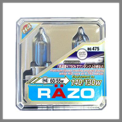

RAZO Metal White H7 cu temperatura de 4750k
Nota:Aceste tipuri de becuri nu se importa in Uniunea Europeana pentu ca luminile peste 4300k sunt ilegale pentru autoturisme.

niciun halogen care are becul vopsit nu are cum sa dea lumina mai multa,ci doar ii modifica aspectul,culoarea...

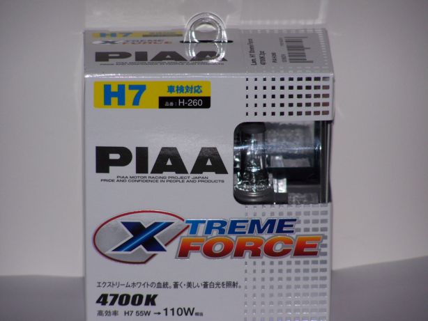

Nu stiu daca ati auzit de PIAAdar eu am asa ceva de aprox 1an si ceva, se vad "lumineaza" (zic eu) foarte bine asemanator cu xenonul de 5000 cu o fffff. mica tenta de albastru
Ma declar multumit de investitie (90 euro) cam mare,dar in felul acesta am scapat de stresul arderi motoraselor si erorilor din bord datorita xenon'nului AM.
De ars sa-au ars ambele becuri dar cum garantia este de 1 AN,nu a fost nici o problema in a le schimba.
Spune-mi te rog : de unde le-ai cumparat ?! ... si cum s-au ars amindoua odata ? sau pe rind ?

1.Becurile s-au ars cam la 6 luni diferenta unul fata de celalat,iar primul dupa aproximativ 30000 km de mers cu farurile aprinse de fiecare data cand mergeam cu masina
2. Partea proasta ca in Romania nu exista importator asa ca ramane sa cauti pe net ,dar ramine de vazut cu garantia ????
3.Becurile au fost cumparate din italia de la Bep's italia (magazinul lor de tuning )
