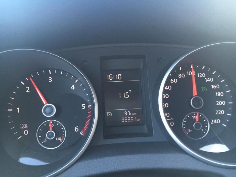

Salutare
Am reusit si eu sa montez tempomatul pe golf 6.
A fost mai simplu decat ma asteptam. Colegii din Mures daca aveti nevoie va pot ajuta

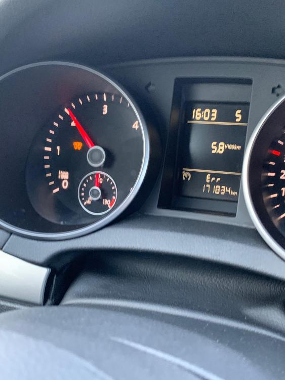

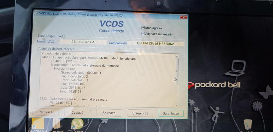

Am montat si eu la un coleg de pe forum maneta tempomat. A mers ok pana astazi cand dupa un drum mai lung a aparut eroare cu semnul de la tempomat pe afisaj si spirala clipocind si masina merge in modul avarie.
Are cineva idee de la ce este ?
Fara o diagnoza-mai greu sa putem spune..vezi ce erori sunt pe motor si remediaza-le.
Am facut si diagnoza. Zice de egr..mai sunt si alte cauze?

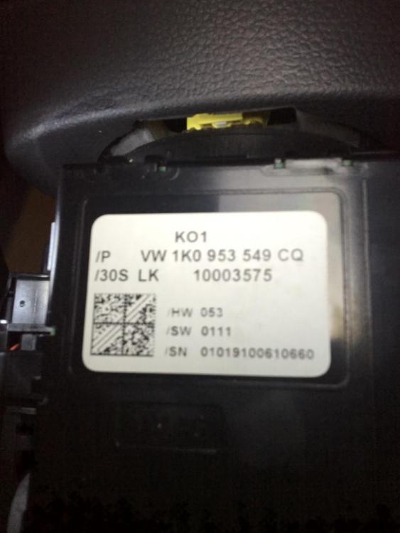

Buna am pus volan multifuncțional și de unde aflu ce calculator sub volan îmi trebuie este un golf 6 codul de pe calculator un volan este  vw 1ko 953 549 CQ
In paginile din urma nu ai gasit raspunsul ?
Tempomat are mașina din câte mi sa spus trebuie schimbat numai calculatorul de sub volan asta este volanul pe care l-am luat
Codurile 1k0 953 549 CJ, CH, Ck sunt compatibile
Am găsit ceva cu 300 roni cu tot montat și programat sper sa functioneze
