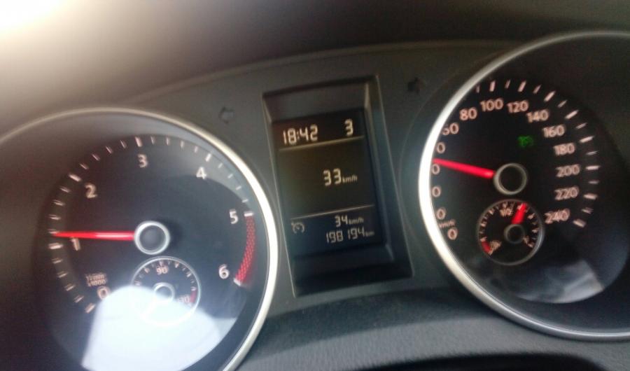

Mulțumită implicării colegului SPIDO am reușit să activez cu succes tempomatul la mașina din semnătură.
Am sa atașez și o poză cu funcționalitatea tempomatului.
