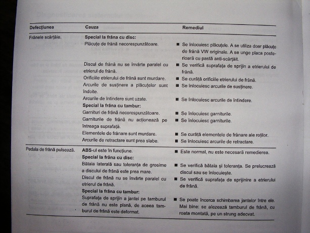

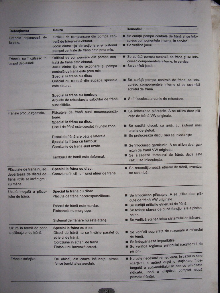

Uite niste explicatii din manual:

Asta e : am aer in instalatia de franare deoarece am si pedala elastica si mai tine si destul de jos. Trebuie aerisita. Invatati-ma si cum se face asta va rog.
