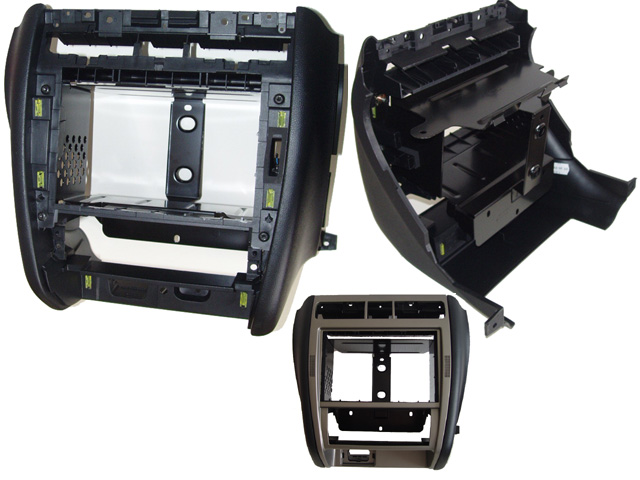

prima problema de care m-am lovit,nu gasesc consola centrala,la reprezentanta in cere codul piesei sau VIN-ul unui seat care vine din fabrica cu aceasta dotare,nu stie cineva unde gasesc after market pe net?eu am cautat dar fara rezultat....
In functie de culoarea consolei centrale, codul este 1M0 863 263 F 40N pentru cea neagra si 1M0 863 263 F 5D4 pentru cea argintie. Totusi ar fi bine sa verifici codul inainte de a da comanda, cei de la dealerul autorizat unde o sa dai comanda pot face asta.
Multumesc mult,maine dat telefon la reprezentanta sunt curios care este pretul...am o presimtire ca o sa fie scump
cam 25-30 Euro e consola centrala, nu mi se pare scumpa.
Nu e deloc scumpa la 30 de euro,eu credeam ca o sa sara din start de 200 de ron,cat despre partea din spate a consolei centrale,se decupeaza?si cum mai prind climatronicul?
Din cate inteleg eu, consola are din start loc pentru navigatie 2din. Climatronicul e mutat mai jos, dar n-as putea sa-ti spun mai multe.

E neaparat nevoie de partea din spate a consolei?costa 290 de euro....mai un pic si depaseste navigatia care vreau sa o pun
Aia reprezinta tot suportul bordului.
Cea 1DIN nu are locul efectiv pentru a putea incapea o navigatie 2DIN. Trebuie sa tai o groaza din metalul din consola. Sa muti climatronicul mai jos, senzorul de temperatura interioara, sa faci prinderi pentru navi, climatronic, senzor, masca, si prinderile sa se potriveasca perfect ca sa poti pune masca 2DIN peste consola. Nu e imposibil dar e greu.
Sa cumperi consola este varianta OEM si cea mai simpla desi e si cea mai costisitoare. Dar stii ca toate se potrivesc la fix si nu risti sa se rupa suportul taiat de tine si sa-ti cada navigatia in bord :)
Este un mod costisitor dar merita!

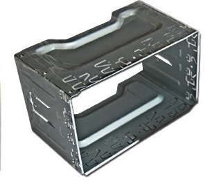

:offtopic: Nu ma poate ajuta cineva bine inteles contra cost cu o rama ca in poza
post-43313-0-83743600-1299353688_thumb.j
Rama asta o am eu la Ibiza. In ea se prinde cd-playerul, la mine e prins in jumatatea de sus, iar jos am un loc de depozitare. Cauta pe la dezmembrari, n-ar trebui sa fie asa de scump.
Modificat de cristian
trebuie sa fac rost de rama de asta ca fara ea nu am sanse sa montez dvd ul,o sa trec luni pe la dezmemvrari sa vad ce o sa gasesc,e bine ca la ibiza a venit din fabrica cu loc pt 2 din,ca la golf..nush dc nu sa facut la fel si la toledo

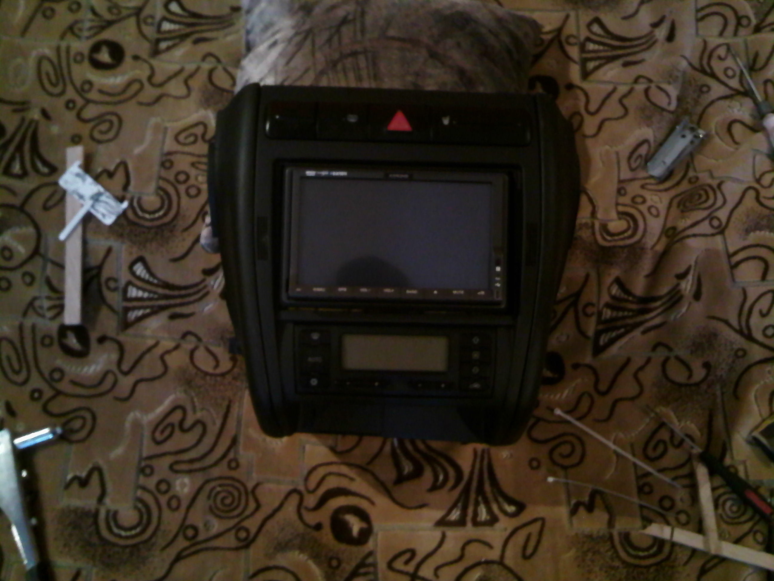

Ieri am terminat de montat consola,a fost greu dar a meritat transformarea,in poza ce am pus-o nu arata prea bine pt ca se vad niste distante de la margini dar cand a ajuns sus,l-am reglat si a iesit mai bine,urmeaza sa pun cu el poze si montat

Modificat de IOJI 05 BLD
Pana la urma ai gasit rama aia 2 din sau ai taiat-o pe a ta?
nu am gasit rama 2 din am cumparat o rama 1 din si am taiato dupa care cu un aparat de capsat am prins-o bine si vad ca sta,ma bucur ca dupa montare nu au aparut greierasi in bord

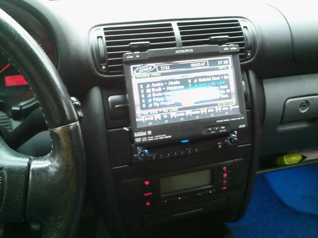

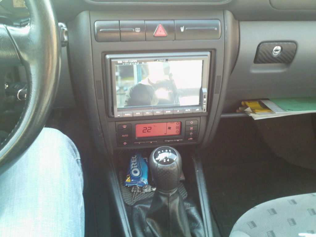

2 poze,una cu dvd ul vechi 1 din iar celalalt cu dvd ul nou 2 din,cred ca sa meritat transformarea
post-43313-0-99536900-1299783171_thumb.j
post-43313-0-03334100-1299783206_thumb.j
A iesit bine, arata ok, zici ca e oem. Daca e si stabil, adica nu pica de acolo, e foarte bine.
e foarte stabil,chiar nu ma asteptam nici eu sa iasa asa de bine ,am si lucrat 8 ore pe el....multumesc de sfaturi si aprecieri
