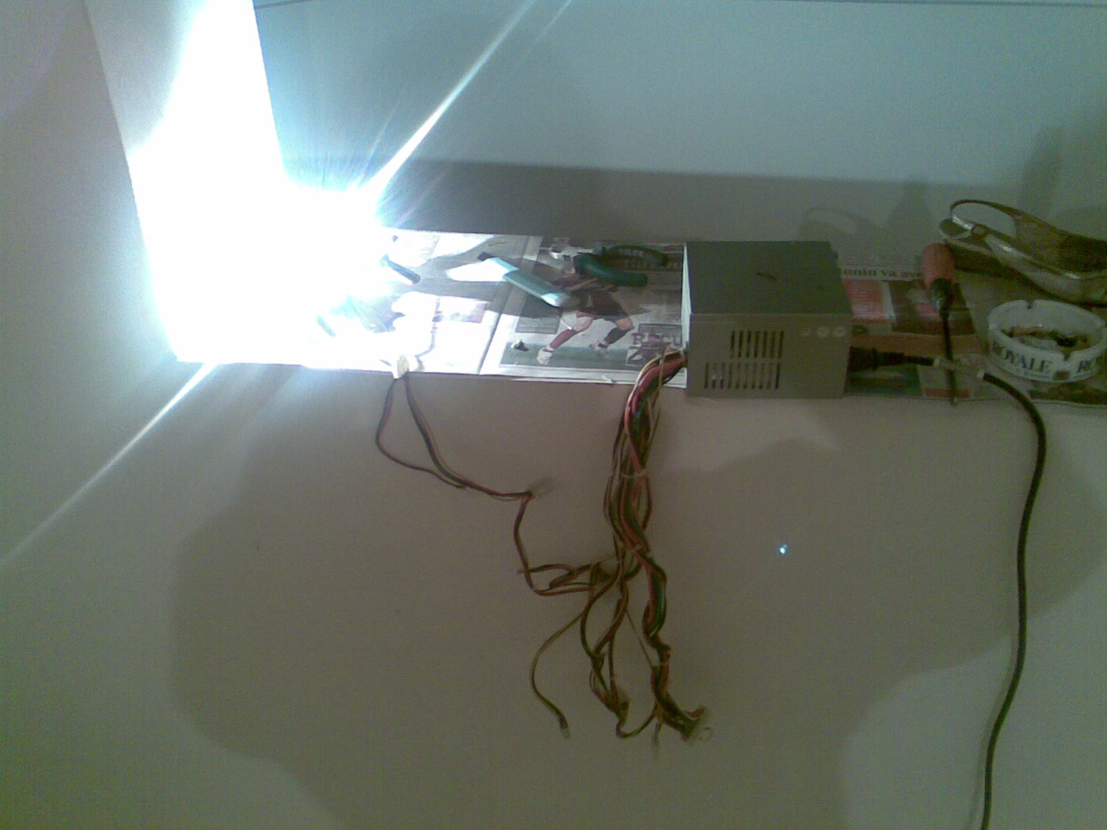

Pentru a evita plimbarile cu farurile la masina pentru aliniere, am reusit o inginerie pentru a aprinde farurile in casa.
Merci Calin. :D
Asta e solutie "veche" :))
Sursa de PC e cel mai bun mod de a scoate 12v, 55w :)
Astept pozele finale :wub:
Cu placere domnule. Chiar eram curios daca va merge, aveam sursa aia in raft de cel putin un an :)
