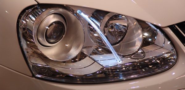

LA g5 din ce stiu eu, nu s-au montat din fabrica faruri adaptive, asa ca cel mult poti pune xenon OEM cu autoleveling.
Scuze de :offtopic: , le poti incerca pe astea de la Hella care au si cornering si sunt foarte aproape de cele OEM

Masina a fost comandata cu xenon deci partea asta o am deja. Eram curios doar de cornering. Cred ca asta imi spunea Kirkus, pot pune faruri Hella cu cornering dar pierd auto-leveling-ul. :) Problem solved :D

Intr-adevar, la G5 nu exista faruri adaptive oem, ci doar AM de la Hella, insa se pierde leveling-ul, iar farurile sunt gandite pentru halogen.
