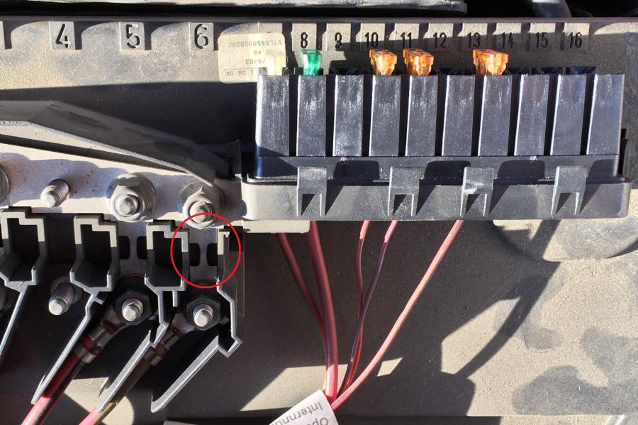

Salut!
La o frana mai puternica s-au aprins becurile din bord ESP si ABS simultan, amandoua. Ieri s-au stins, dar acum s-au aprins din nou. Are cineva idee ce o fi?
multumesc.
revin. am gasit siguranta ABS si ASR ( am gresit cand am scris ESP) de pe baterie (40A) arsa. am sa cumpar mai multe, o schimb, si daca se arde din nou o sa ma duc la un service.
Eu as face o scanare si erorile pe forum in topic dedicat.Mai citeste/cauta poate gasesti ceva asemanator...
Curata soclul sigurantei,verifica vizual fire si sa nu pui mai mare daca de 40A trebuie.
Aceasta este siguranta arsa. Deocamdata am comandat trei sigurante, dupa ce o schimb daca nu se arde din nou si se sting becurile din bord nu mai umblu la masina. Daca se arde, o sa ma duc la un service. Fireste ca nu o sa pun o siguranta mai mare decat cea originala. multumesc.
