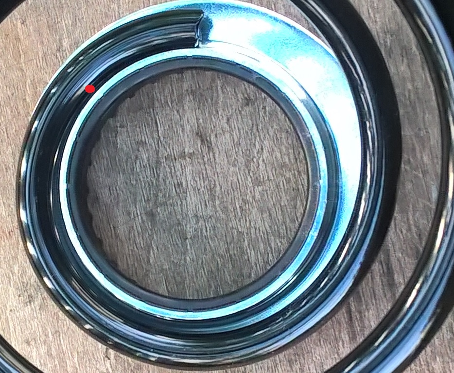

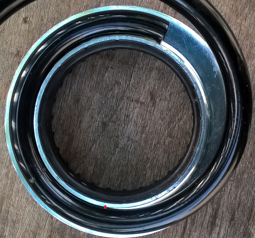

Vreau sa schimb arcurile pe fata, am cumparat Kyb si flanse cu rulment Sachs. Nu stiti cumva care parte vine pe rulment sus, fiindca un capat strange si nu intra cu mana pe rulment (poza2), iar celalalt capat sta mai larg(poza1)...
Imi puteti spune care pozitie a arcului e corecta? Dupa mine trebuie sa-mi spuna arcurile de pe masina cum vin montate, am mai demontat arcurile cand am schimbat amortizoarele si tin minte ca arcurile originale nu strangeau pe rulmentii de sarcina ceva gen poza1... Vreau sa stiu dinainte      fiindca eu fac montajul si sa nu am surprize...
Modificat de SergiuD
Raspund tot eu fiindca am montat personal unul dintre arcuri deja... Practic nu se poate inversa deoarece partea mai larga trebuie sa intre jos in flansa amortizorului pe un canal bine definit, iar sus pe rulment trebuie sa stranga sa nu se poata misca pe el.
