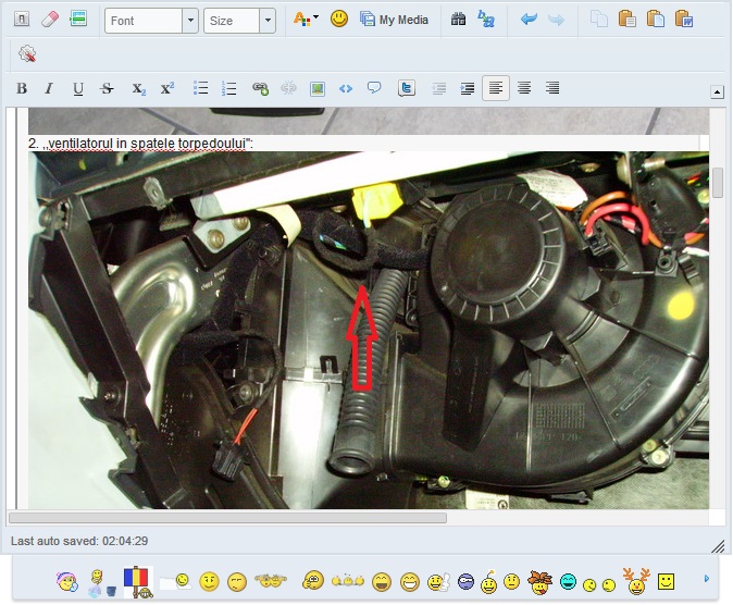

In ce parte a aerotermei se afla rezistenta pentru treptele de caldura?De 3 zile bantui dupa piese prin parcuri de dezmembrari,cate o scodita in fiecare parc.Am luat ceva maruntisuri.Pompa de abs,radiator,pentru servo nu am gasit decat senzor si caseta,butucuri usi,bloc lumini,rampa injectoare,valva egr,sonda  de la galerie,bobina de inductie.Am vazut ca sunt multe probleme la ele.Am si uitat cum este sa ai masina veche.Dar nici cu astea noi nu ma laud ca trebuie sa comanzi piese caci nu sunt prin parcuri plus de asta costa bani . Ce crezi se mai poate defecta? Skoda Fabia 2001 1,4 16v.In afara de cutie,motor sau alte punti.Trebuie sa iau aeroterma cu totul  ?Vreau sa ma inarmez cu piese ca in caz ca se strica ceva sa ma consult aici si sa rezolv repede treaba :icon_bounce: Adun de peste tot ce pot :winter: La sfarsit cumpar si un motor cu cutie sau una intreaga  :lol:

Partea stanga.

Tot pentru ViciTDI uite aici se afla rezistenta pentru treptele de la ventilator. E putin mai greu de scos datorita cablajului care trece pe acolo. Pentru demontare trebuie doar sa rotesti piesa spre tine si apoi o ridici. In varful sagetii se vede o bucata din piesa.

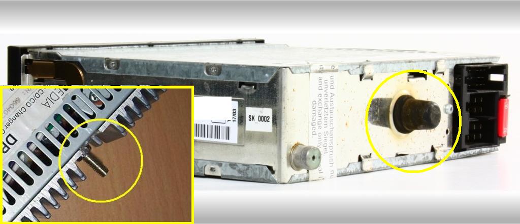

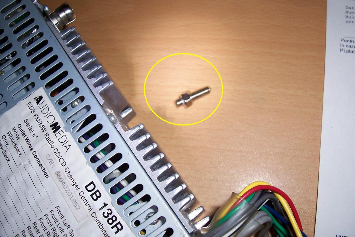

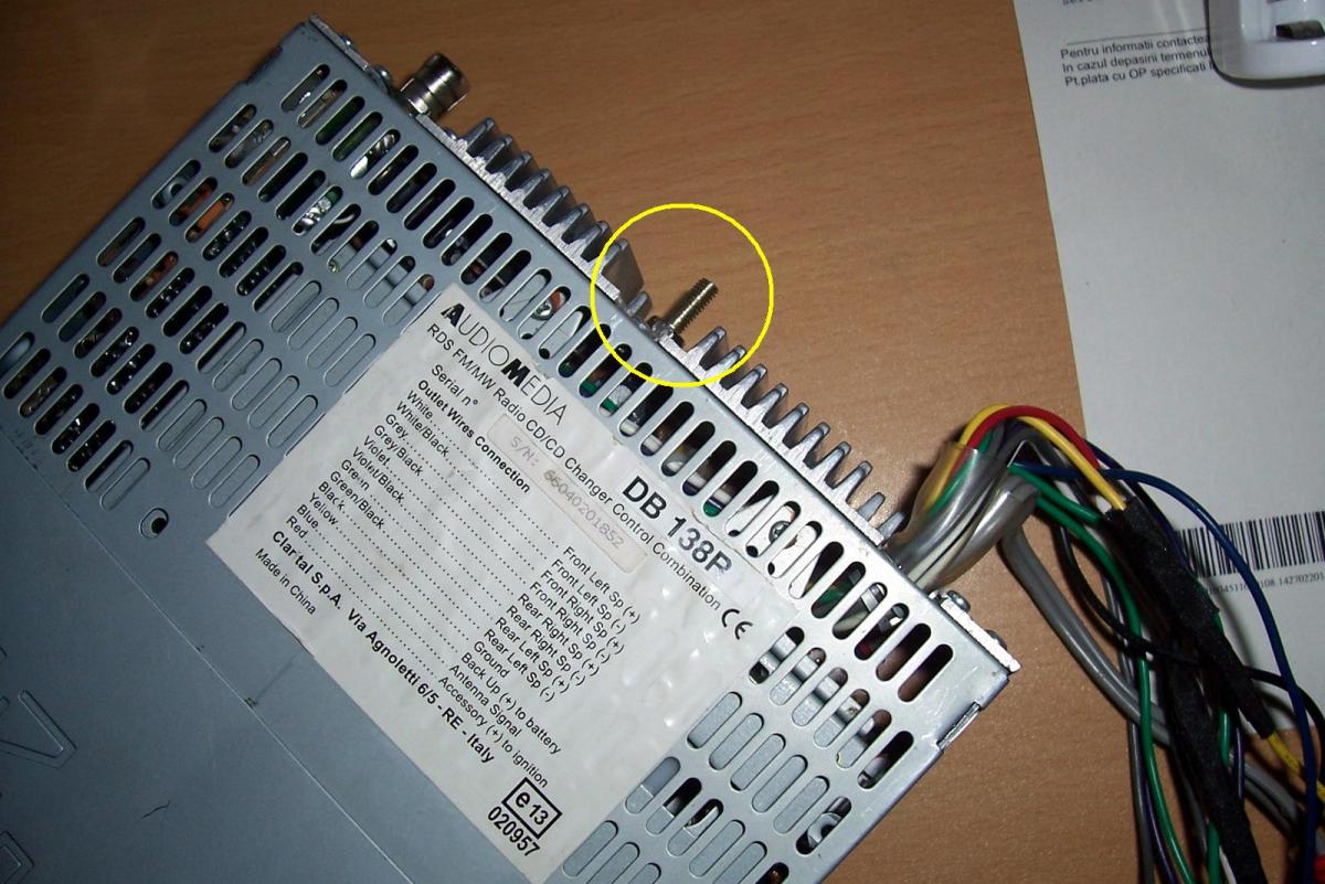

Buna ziua.
Am un radio CD aftermarket si doresc sa stiu ce rol are surubul din spate. Este cumva pentru fixarea lui in habitatul dedicat din bord? Stiu ca in bord este un orificiu in spate unde cel putin radio CD-ul original se fixeaza prin intermediul unui stut de plastic/cauciuc cu care acesta este dotat .
Este acest surub pentru asa ceva?

Buna ziua.
da, pentru asta e

Asa se explica de ce la un alt radio CD ce nu avea in spate acest surub fara cap imi tot sarea CD-ul cand treceam peste cate o denivelare/groapitza.
O singura nelamurire totusi. Acest surub fara cap imi pare mai mic in diametru decat stutul de cauciuc/plastic al unui cradio CD original (atasat poza exemplificativa). E suficient surubul fara cap (ca diametru ma refer) sau ar trebui infiletat ceva pe el ca sa-i mareasca putin diametrul (o bucsa de ex.), sa stea mai fix in orificiul dedicat din fundul bordului?

sigisius surubul ala ar putea intra in gaura din bord doar daca bagi pe el ceva guma ca sa il tine fix. Daca bagi fara guma da surubul jos ca in cazul in care se misca rama in consola sa nu faca galagie. Sincer daca rama e buna si nu da voie casetofonului sa se miste nu ai treaba nici daca nu ai surubul, gandeste-te ca sub sau deasupra casetofonului mai si sertar ca nu ii da voie sa danseze acolo. Treaba cu saritul cd-ului cred ca e legata si de drumurile noastre.
Modificat de B0gdy-
sigisius- in mod normal casetofonul este fixat pe sina lui prin sistemul propriu de blocare, situatie in care nu are niciun pic de joc. Sina este cea care trebuie fixata corespunzator in bord! De altfel, nici nu cred ca ai spatiu sa bagi mana sa-l fixezi cu o piulita. Cd-ul mai sare la denivelarile peste care treci, dar cred ca tine si de calitatea player-ului
@ sigisius  tamponul de cauciuc se prinde exact in surubul care il ai tu deci daca gasesti un aparat cu un tampon similar, il desfiletezi si il atasezi la tine ca merge.
