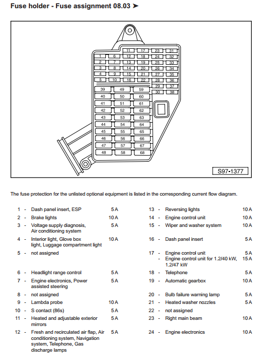

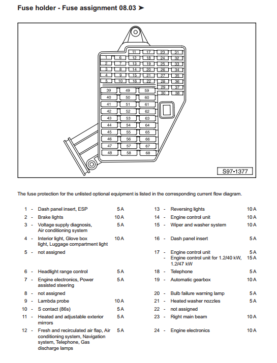

Cred ca numarul 4 din schema : post-36741-0-08642200-1384367348_thumb.p.

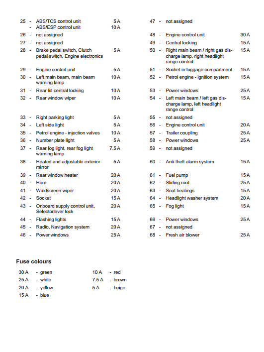

Pentru cine doreste am pus si partea a 2-a a tabloului de sigurate : post-36741-0-99232300-1384367383_thumb.p
nu stiu cum vine asta dar siguranta arsa era 39 (20A): nu mergea plafoniera, lumina portbagaj si nici cea din torpedou.

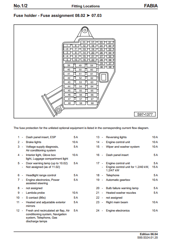

Sunt doua scheme pentru sigurante (preluate din "Diagrama cablajului") :
1. pentru Fabia intre 08.2002-07.2003 :
post-36741-0-72255700-1384371829_thumb.p
post-36741-0-89629000-1384371833_thumb.p

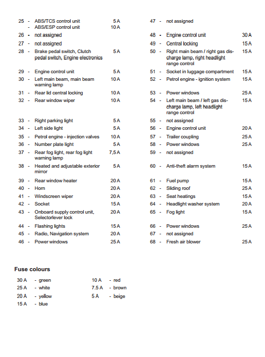

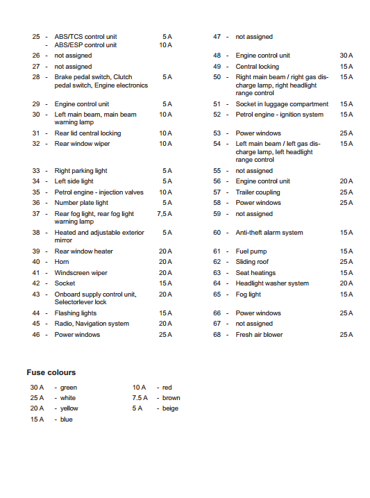

2. pentru Fabia dupa 08.2003 :
post-36741-0-69571300-1384371863_thumb.p
post-36741-0-97738300-1384371867_thumb.p

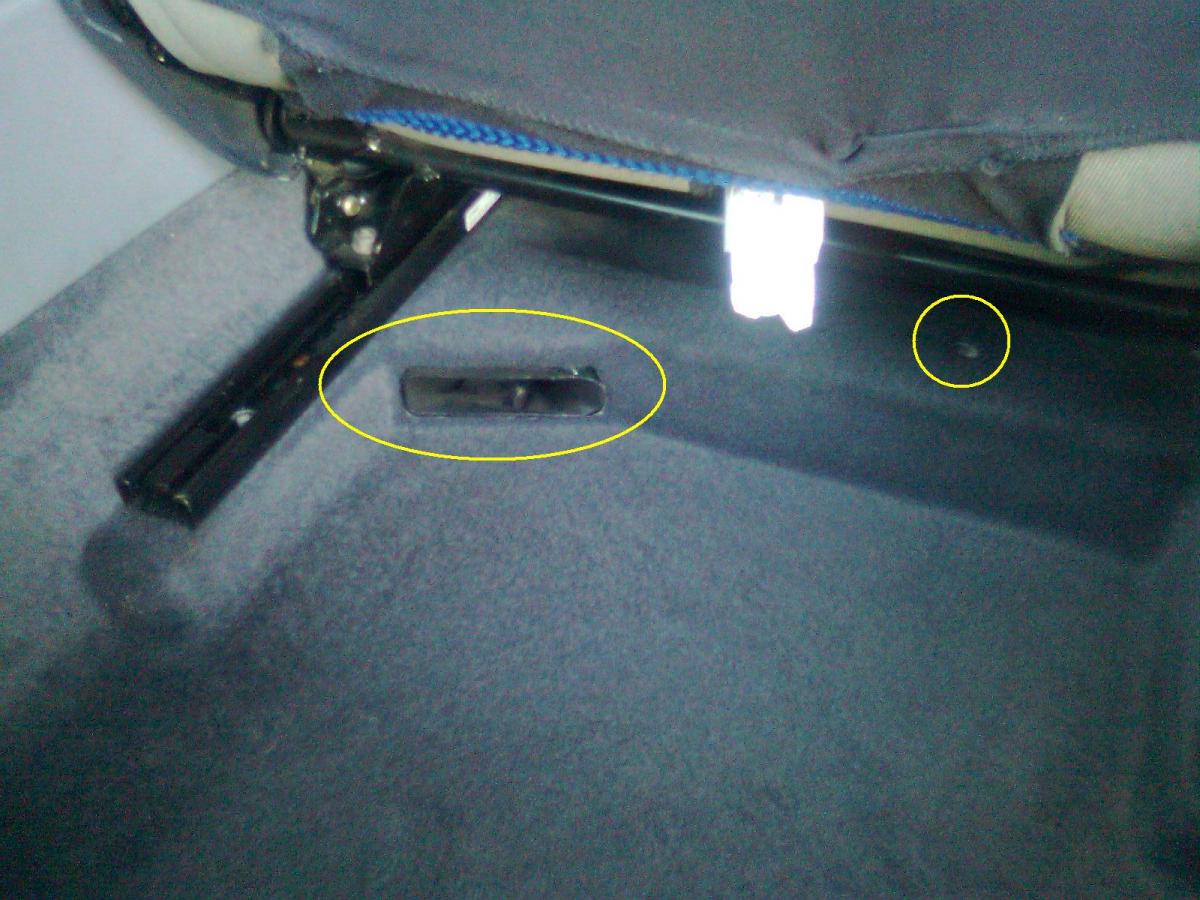

Alta curiozitate: aspirand prin masina am tras scaunul din fata la maxim si am vazut unele decupaje in mocheta (o palnie si o gaura). Ambele or fi pentru aerisire?... sau?
Mersi si La Multi Ani!!! :beer:
post-119838-0-35353500-1388321690_thumb.
Modificat de sigisius
Prin acel ,,tunel" de plastic in momentul cand dirijezi aerul din blocul de comanda AC doar la picioare, pe acolo va ajunge aerul rece/cald la pasagerii din spate.
