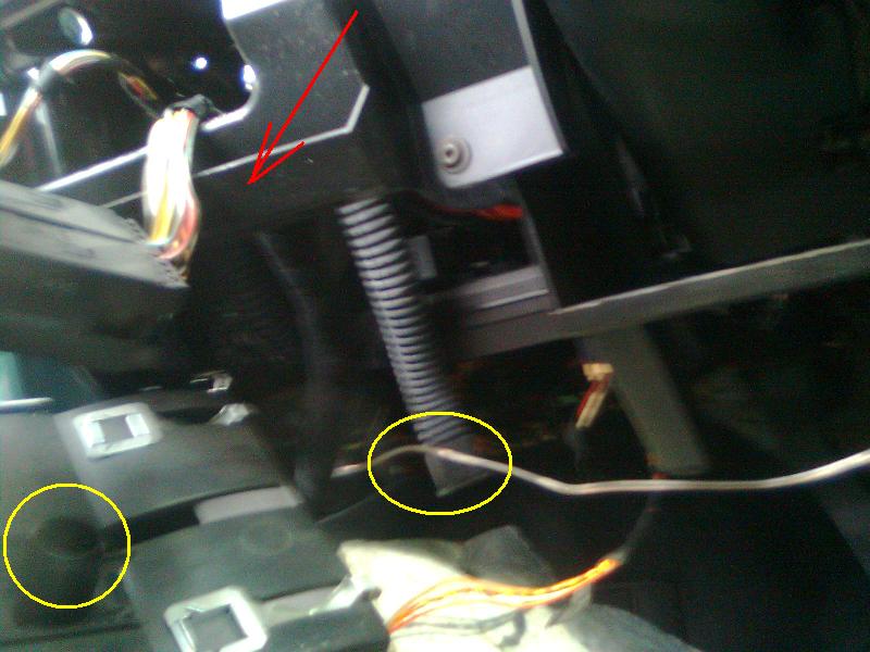

Multumesc Carmina pentru poze, mi-au fost de folos in demontarea mastii. Din pacate insa nu am dat de niciun modul de alarma. Am gasit doar modulul comfort de control (6Q1937049). Posibil sa fie altundeva? cumva sub masca din dreptul manerului de deschidere a capotei?
Desfacand masca am vazut ca atarna furtunul din poza. Probabil s-a desprins din locul dedicat in momentul cand am scos masca, sau chiar n-o fi fost cuplat pe stutzul de plastic aferent. Am incercat sa pun furtunul pe stut insa este foarte incomod, ma deranjeaza bara din plastic marcata cu rosu in poza. Cum sa montez furtunul pe stut? Se intinde putin acel furtun?, caci altfel nu imi dau seama cum l-as putea monta. Si ce rol are? vad ca am un obturator "ON" in masca. E pentru a sufla aer si in jos?

Uf, am reusit...dar cam chinuit.

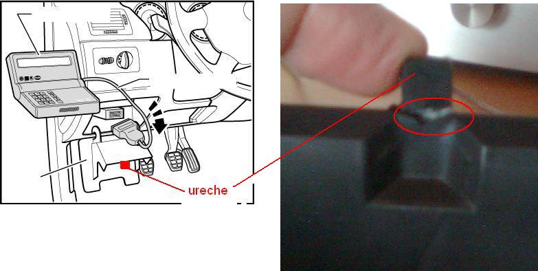

Cu aceasta ocazie am observat ca sertarul din fata interfetei VAG COM (unde se conecteaza laptopul de diagnoza) are urechea rupta. Pentru acces la interfata se trage fortat de sertar, nu? Eu asa am vazut cel putin ca faceau cei care imi fac diagnoza. E normal sa se urpa urechea? Altfel nu vad cum s-ar deschide sertarul la maxim. Are sens sa o lipesc cu Picatura? va tine?

Nu.
Se demonteaza plasticul cu stutul pe care vine montat furtunul, pozitionezi ornamentul, maneta semnalizare in sus,  partea de jos a plasticului putin departat cat sa poti baga mana sa bagi furtunul pe stut, ai bagat furtunul (plasticul cu stutul ramane asa demontat), ai pozitionat plasticul (de la picioarele soferului) in doua-trei puncte, pozitionezi final plasticul cu stutul....continui sa montezi restul suruburilor....nu te chinuiai deloc.
Da, furtunul este flexibil.
Raceste doza de suc pe care o poti pune vara in acel compartiment.
Da.

Nu pentru mult timp...dar diagnoza nu faci in fiecare zi, sa trebuiasca sa tot deschizi acel compartiment.
