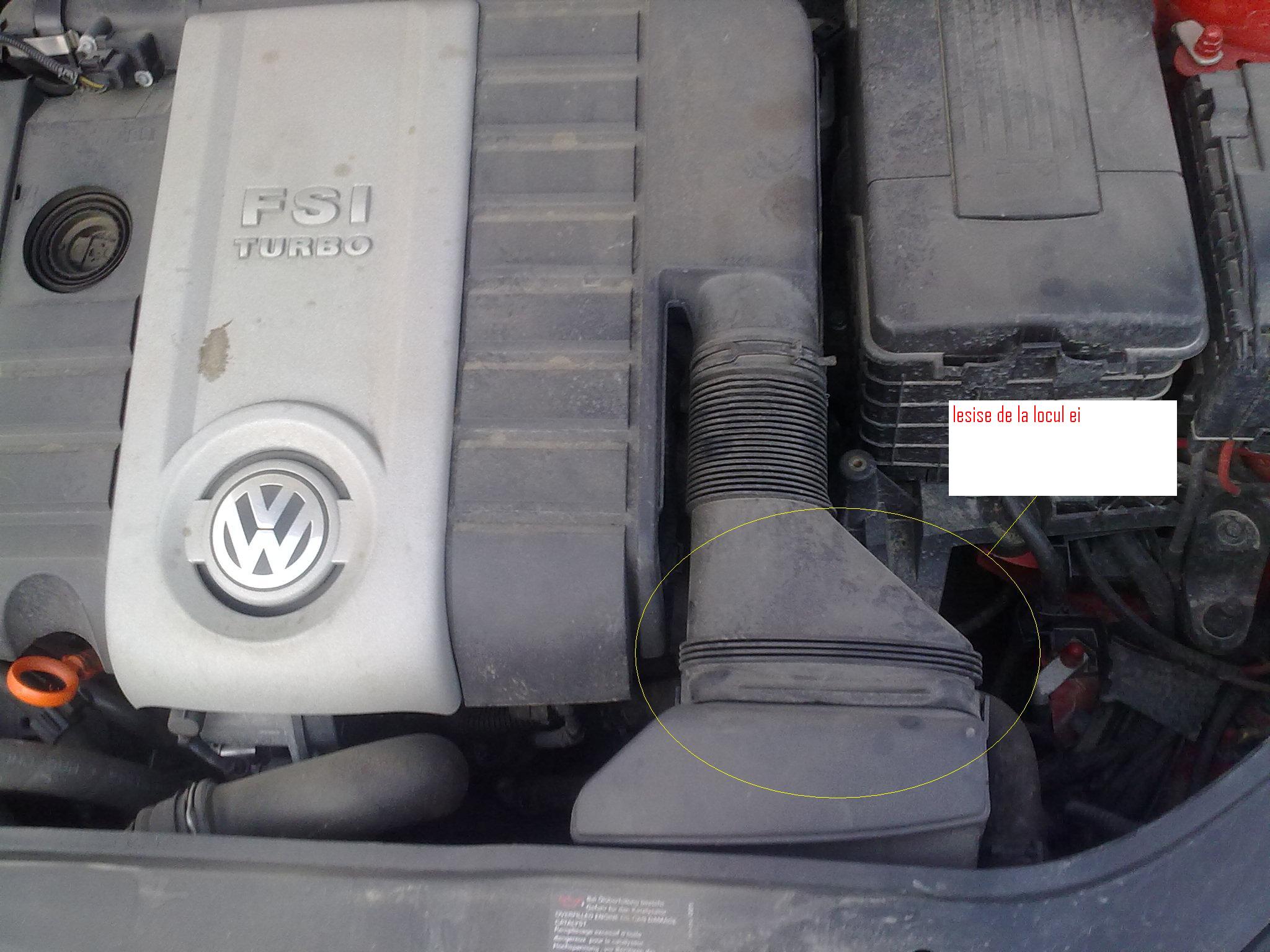

Astazi cand am pornit masina se auzea un zgomot ca de plastic care zdranganea.Am stat am ascultat si pana la urma am ridicat capota pentru ca de acolo se auzea.M-am uitat si am vazut ca a iesit de la locul ei protectia aceea de plastic de la motor.Atasez o poza si astept niste pareri.E normal sa iasa?(am inconjurat cu galben partea care iesise).
probabil nu a fost pusa bine ultima data cand s-a umblat la ea, clar ca nu e normal sa se desprinda nici o piesa....dar pana la urma oricum nu era grav

partea de admisie ce ai spus ca era iesita de la locul ei ar trebui sa aiba niste suruburi cu cap torx in laterale.

sa verifici si capacul de la motor daca are toti suportii intregi si bucsele care intra peste ei.
Am rezolvat partea cu admisia.Au pus cei de la service suruburile respectiva.O sa verific capacul de la motor.Merci.
