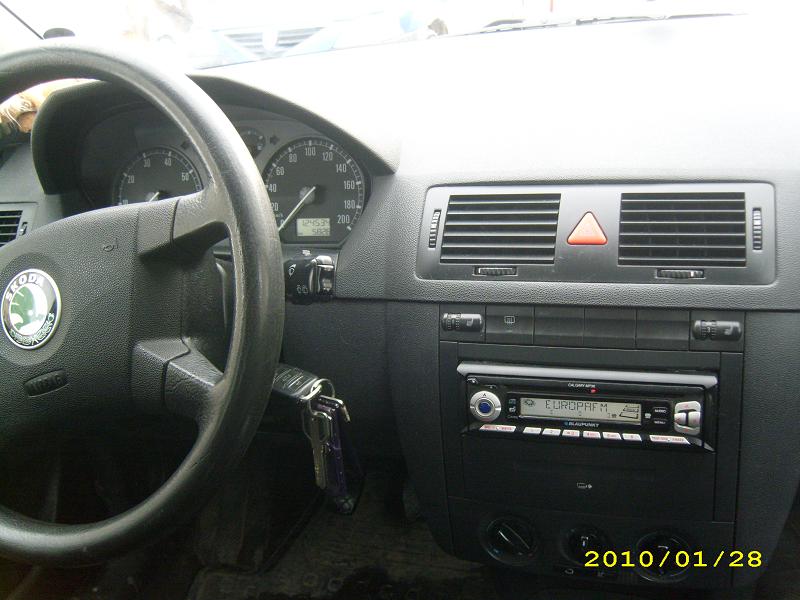

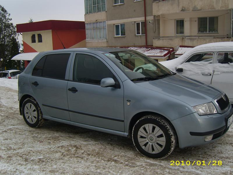

Frumoasa masina ta :)) Am si eu una aproape la fel (acelasi motor) si ceea ce spuneai in postul #6 se aplica in mare masura si la a mea... cred ca asa e motorul. Imi place ca ai scaune incalzite, pe vreamea asta sunt f utile ;)

Frumoasa Skodita si dotata bine!imi place si culoarea. am condus 1,4-le pe ibiza. variantele de 75 si 101cp. la 75 distractia incepe de la 3500 pana in 5200(din mica mea experienta) , iar la 101 plaja de turatie e mult mai mare, schimbam la 6000 si un pic, dar se simtea bine.

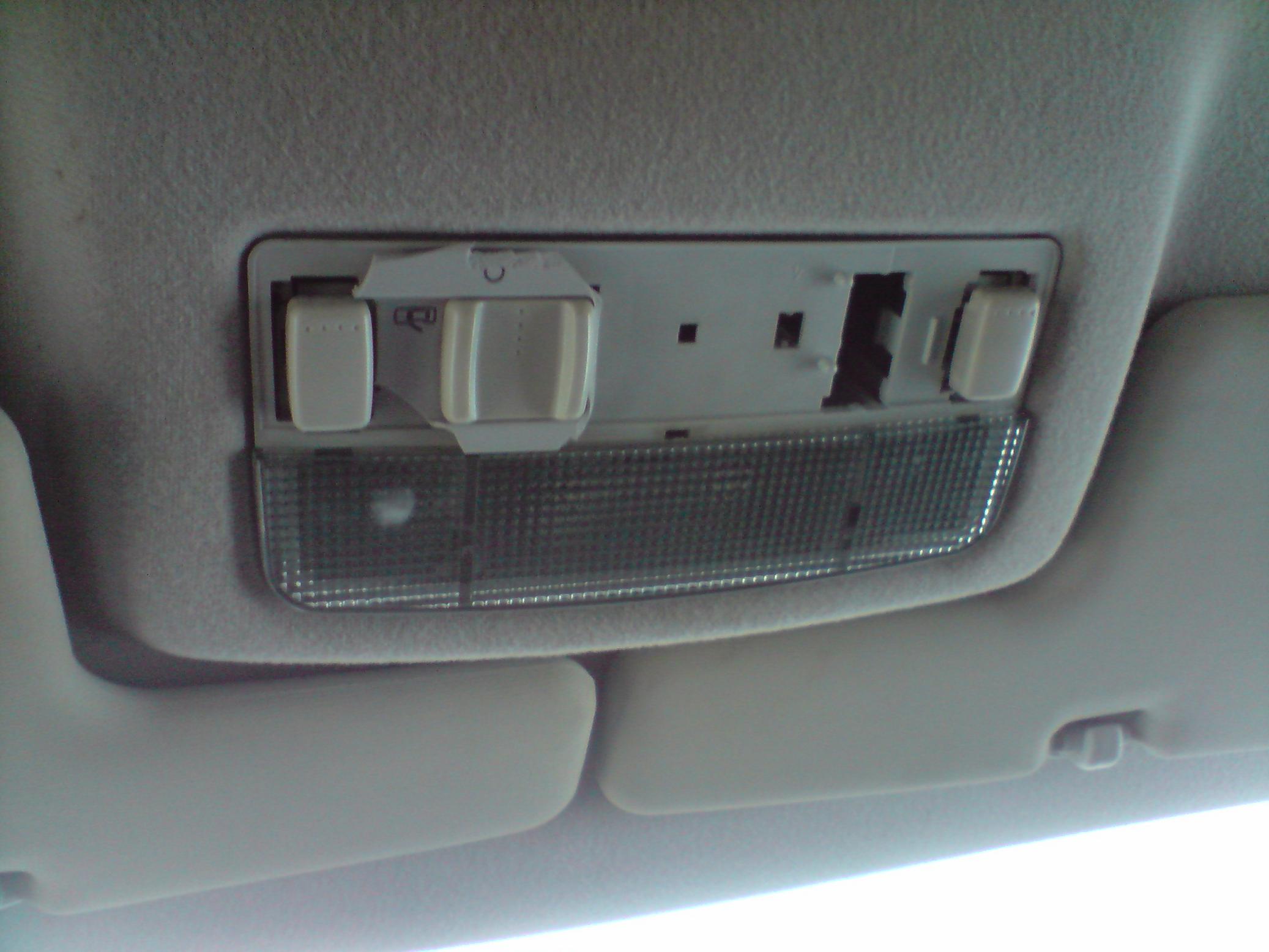

are cineva plasticul asta din poza?
