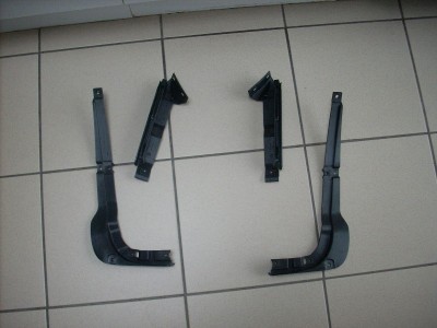

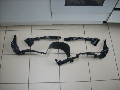

Uite prelungirile de care-ti spuneam. In prima poza mai apar si niste ghidaje care se monteaza pe contraaripa si in care se prinde partea superioara a spoiler-ului.

Cand pui bara de Cupra R (modelul din poza ta) sau de Cupra, FR sau Top Sport, va trebui sa pui si acele plastice (stanga drepta), ca sa nu-ti ramana gaura la imbinarea dintre bara si contraaripa.
Codurile sunt:
1ML 807 479 stanga
1ML 807 480 dreapta

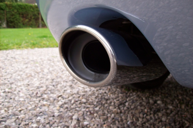

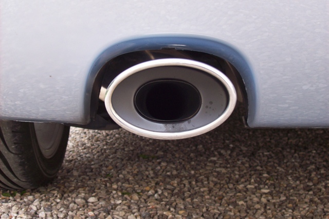

Bara spate intra, nu e problema dar se vede urat, pentru ca toba ta finala, este mai scurta si curbata in jos.

Tu oricum ai tips-urile ascunse,deci nu se pune problema de intrat bara.O sa se vada urat 2 tevi subtiri si orientate in jos :D
Pui ori 1 tips oval,gen R,ori 2 groase din inox.Oricum,nu iti lua evacuarea de le ei,e prea scumpa :)

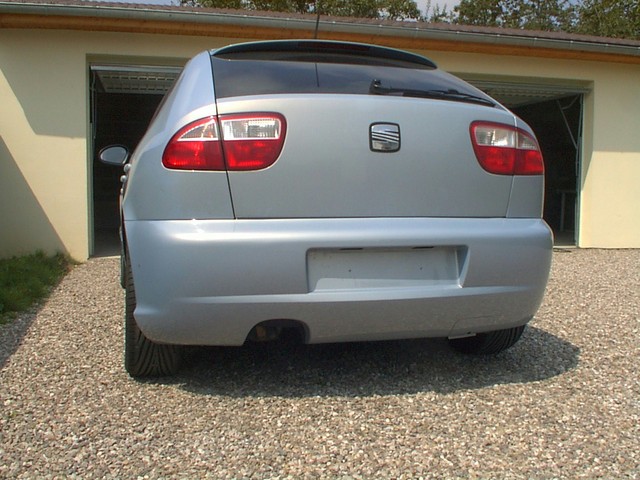

Pe spate te ajung aprox 3 mil prelungirile de carenaj, 30 ron capacul de la carlig(vine separat fata de spoiler), si cam 15-18 mil bara spate care vine nevopsita..cea de cupra r are si un mic difuzor jos de culoarea antracitului.
PS: evacuarea are si un mic offset in stanga sau dreapta,

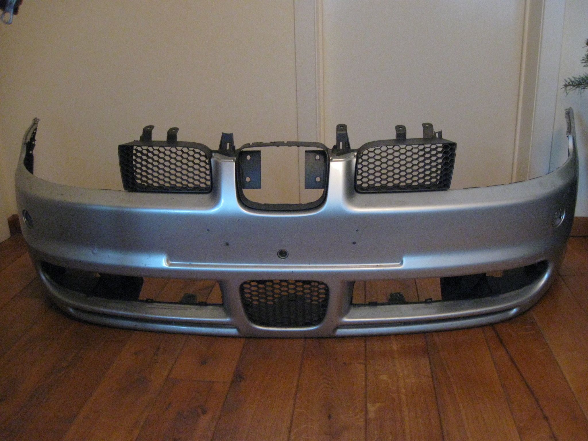

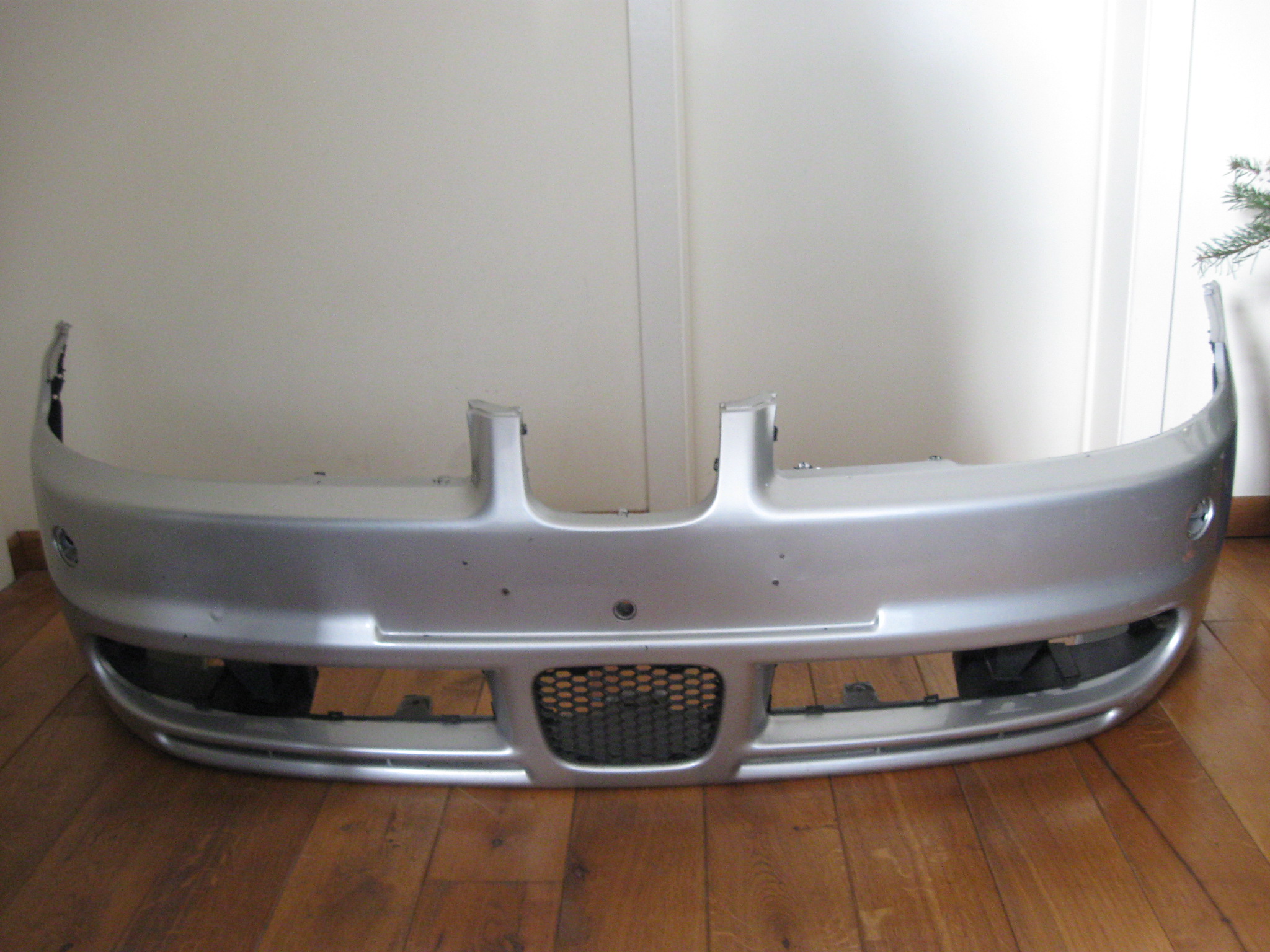

Uite poze cu bara din fata. Am luat-o cu tot cu grilele de sus (grila mare), dar pentru ca aveau un piciorus rupt si o plesnitura la interior (cum te uti din fata, in partea stanga) am aruncat-o. O am deja cumparata + grila de sus, de pe mijloc, cu "S". Grilele de la proiectoare au venit si ele odata cu bara.

bara fata de pe ebay.de, iar bara spate si pragurile de pe www.leboncoin.fr.
