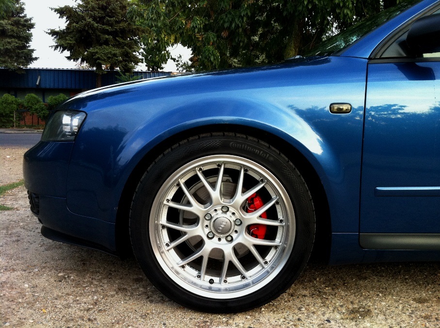

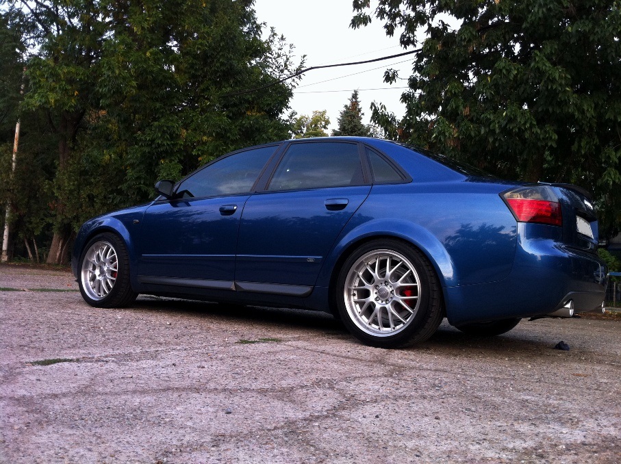

Adorabile jante si merg perfect pe masina asta...incredibil de frumoasa masina, felicitarile mele! :icon_thumright:
Multumesc Calin.!

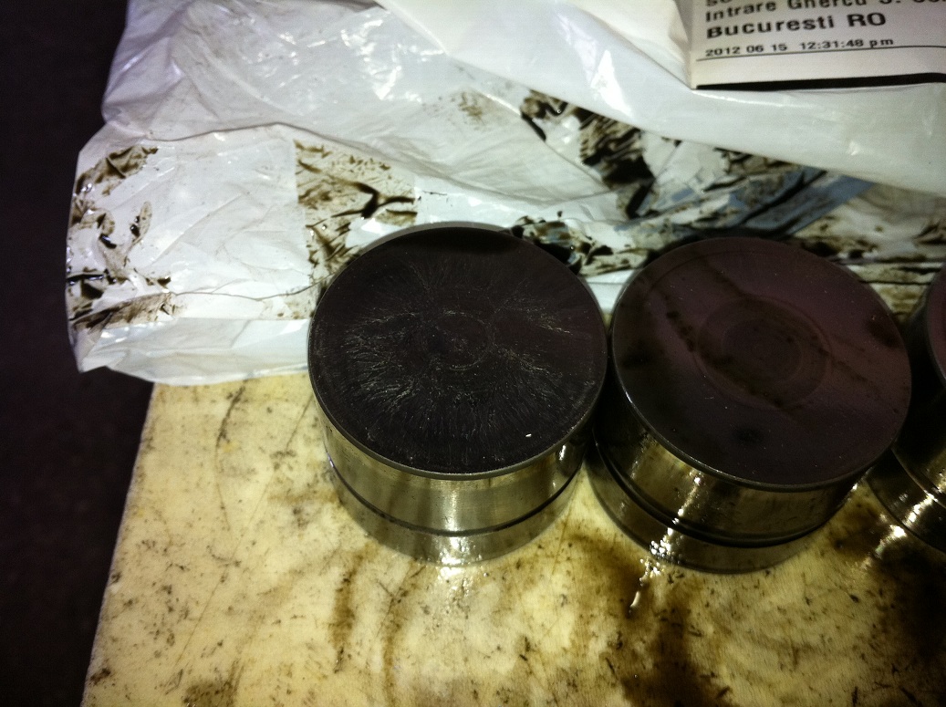

Ei.... concentrat pe upgrade-uri estetice :icon_geek: am zis totusi sa trag o fuga pe la service sa mai verific si partea mecanica. De ceva timp aveam o bataie ritmica la motor care se auzea cu motorul rece si incet incet se auzea si cu el cald. Am decis sa desfac capacul de la chiulasa si sa inspectez zona... Asa am descoperit doi tacheti nazdravani care nu-si mai faceau treaba in parametri... Erau mai moi si unul avea un inceput de fisura iar celalalt era fisurat radial - se vade in poza: post-12154-0-21355300-1340018336_thumb.j
Asa ca am bagat mana adanc in buzunar ..... si am scos telefonul :lol: Dupa o discutie indelunga cu nevasta, am reusit sa strang toti bainii pentru un set nou de tacheti :icon_bounce: . Am obtat pentru un set INA, dealtefl producatorul de prim montaj. post-12154-0-18978100-1340018334_thumb.j
De motor sunt multumit cum arata la interior, curatel si fara uzuri excesive. Axa cu came se prezenta intr-o stare chiar buna, motiv pentru care mi sa spus ca mai fac fara probleme 150k de aici in colo. Lucru imbucurator de altfel! Cu aceasta ocazie au fost reglate si injectoarele. Mai precis s-au regalt distantele de calcare a tachetului pe pompa-injector.

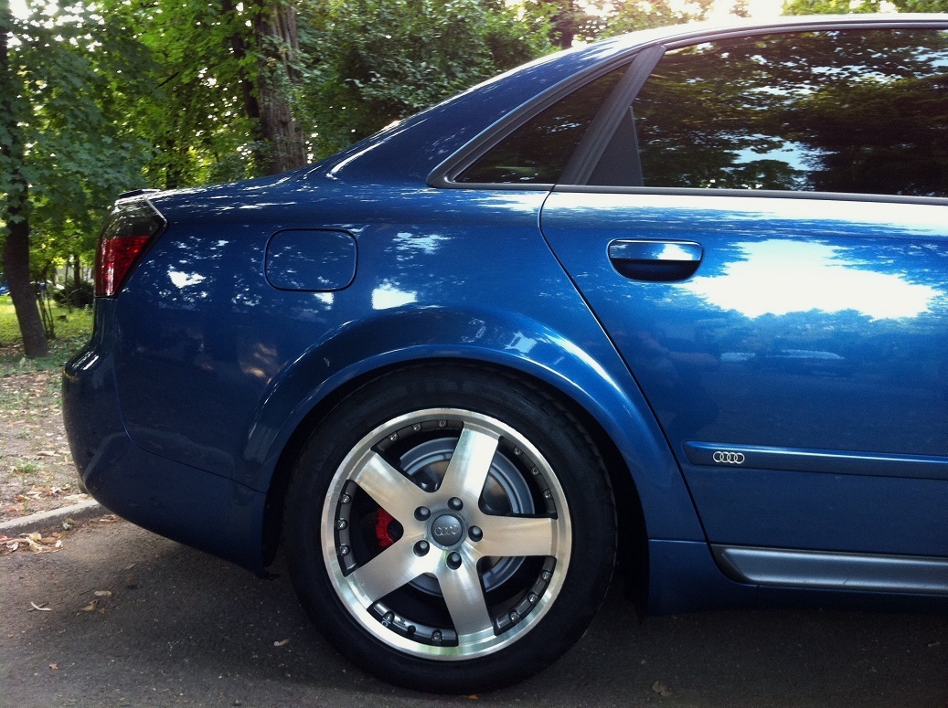

Dupa ce am montat noile jante am observat ca la ansamblul roata spate se vade golul din spatele jantei destul de inestetic. Bineinteles, acest efect fiind ajutat si de marimea mica a discului de frana spate. post-12154-0-42233600-1341471051_thumb.j
Asa ca am decis sa corectez acest efect prin vopsirea aparatorii de tabla din spatele discului in culoarea gri argintiu. Acest lucru l-am vaut si la generatiile mai noi de audi aceste aparatori sunt de culoare argintie si nu negre ca la B6 - B7.
In consecinta cu 2-3 ore de munca si un spray cu vopsea argintie pentru tobe am corectat imaginea discrepanta a rotilor de pe spate.

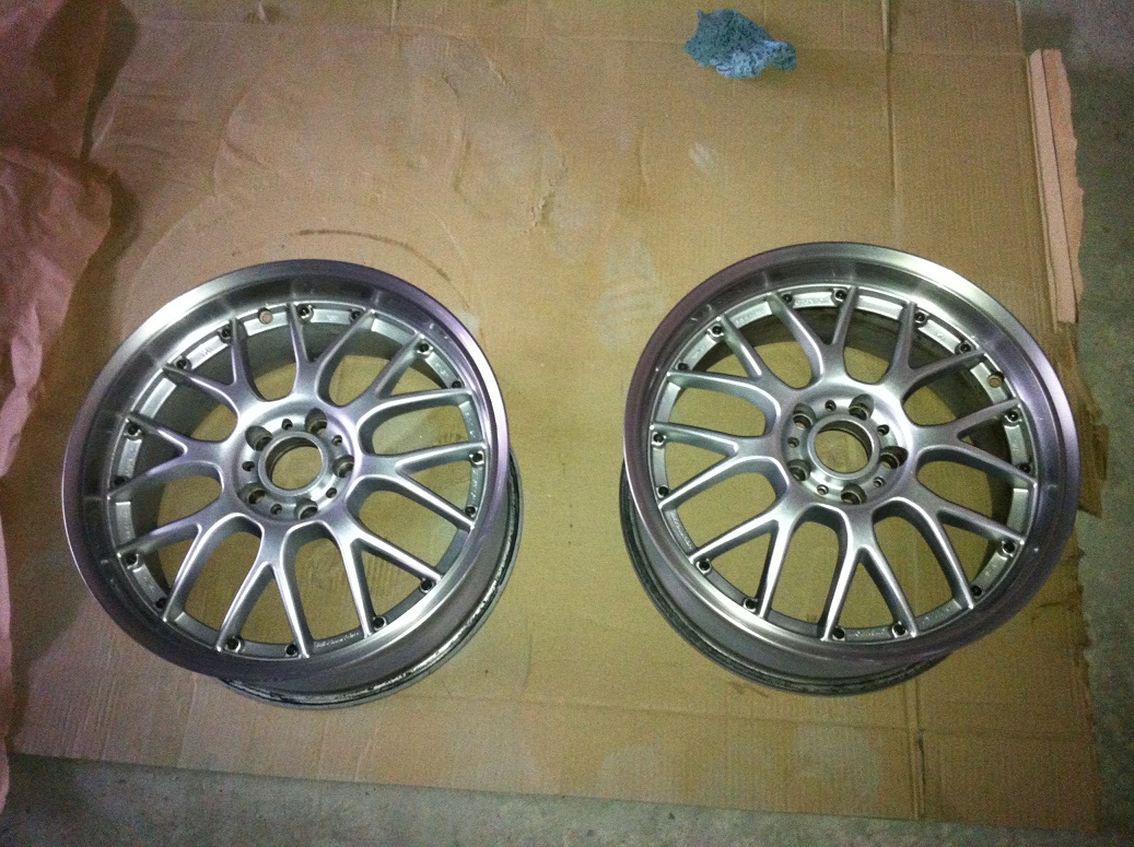

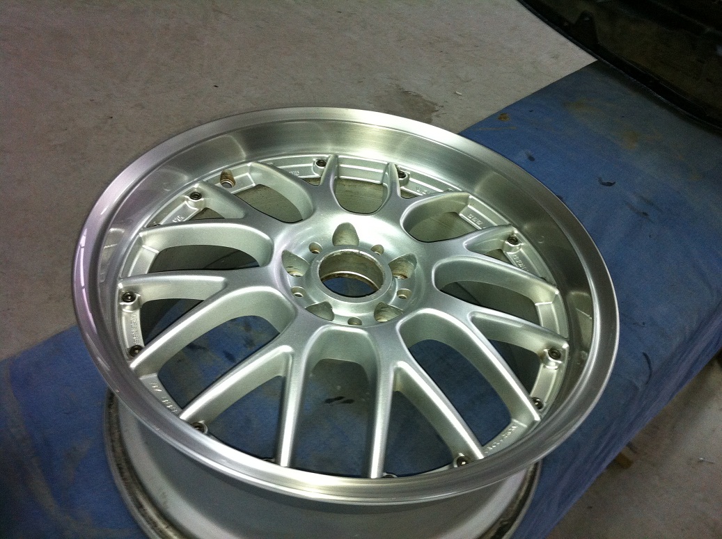

Pregatirea jantelor ASA se apropie de sfarsit.
Este adevarat, nu m-am grabit, ca oricum nu am gasit inca niste anvelope pe 18 care sa imi satisfaca buzunarul :lol:

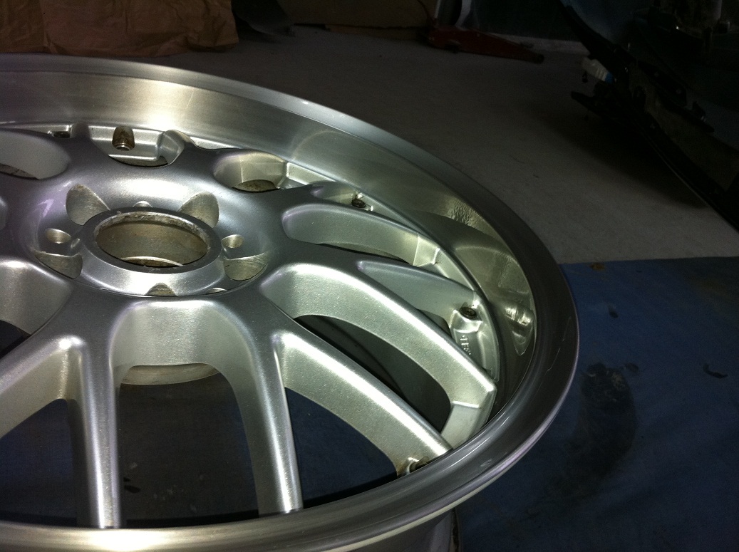

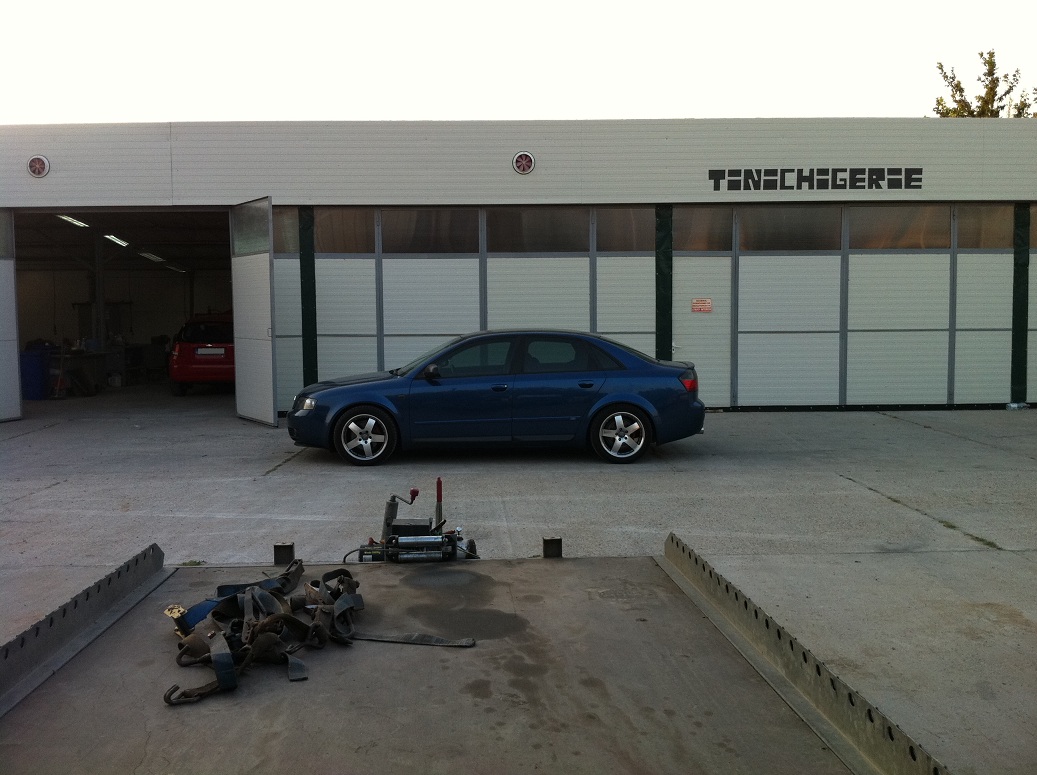

Operatiunea de reconditionare partiala a inceput, asa cum va spuneam, cu indreptarea lor profesionala, chiar daca nu erau cine stie ce strambe, dar mi-am dorit sa le fac cum zice Catalin: de 200!
Dupa indreptare am dat pe la service in cate o seara si m-am apucat temeinic sa slefuiesc buzele cu smirgel pentru a indeparta lacul vechi care era pe alocuri sarit si in mare parte matuit. Cred ca tot farmecul acestor jante sta in buza polishata.
Asa ca am aplicat "ingineria" de a le monta pe masina una cate una, si cu masina pe cric am pornit motorul, am bagat viteza 1 si usor usor cu smirgel de 80, apoi cu 400, cu 800 si la final cu o pasla pentru matuire am reusit sa le dau aspectul de fabrica. Este singura solutie de a putea slefui roata uniform. Altfel cred ca se vedeau halouri de la slefuire.
Dupa aceasta operatie reusita am izolat jantele si am aplicat lac doar pe buzele acestora pentru o protectie indelungata.
Mai ramane sa le curat cu atentie si temeinic in anumite zone dupa care vor arata ca noi. Nu am vrut sa vopsesc partea din mijloc intrucat arata foarte bine si nu merita efortul si nici banii :king:
Va prezint si rezultatul:

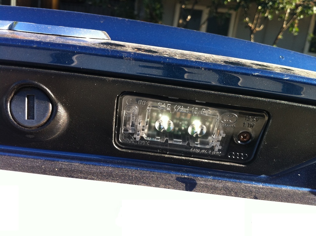

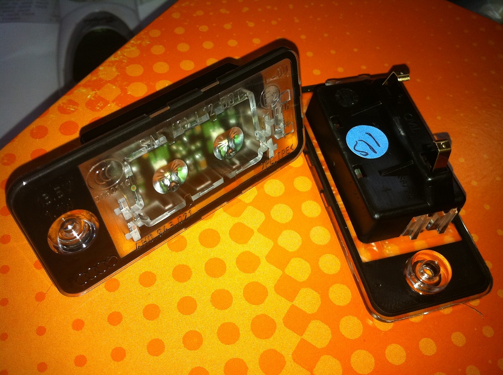

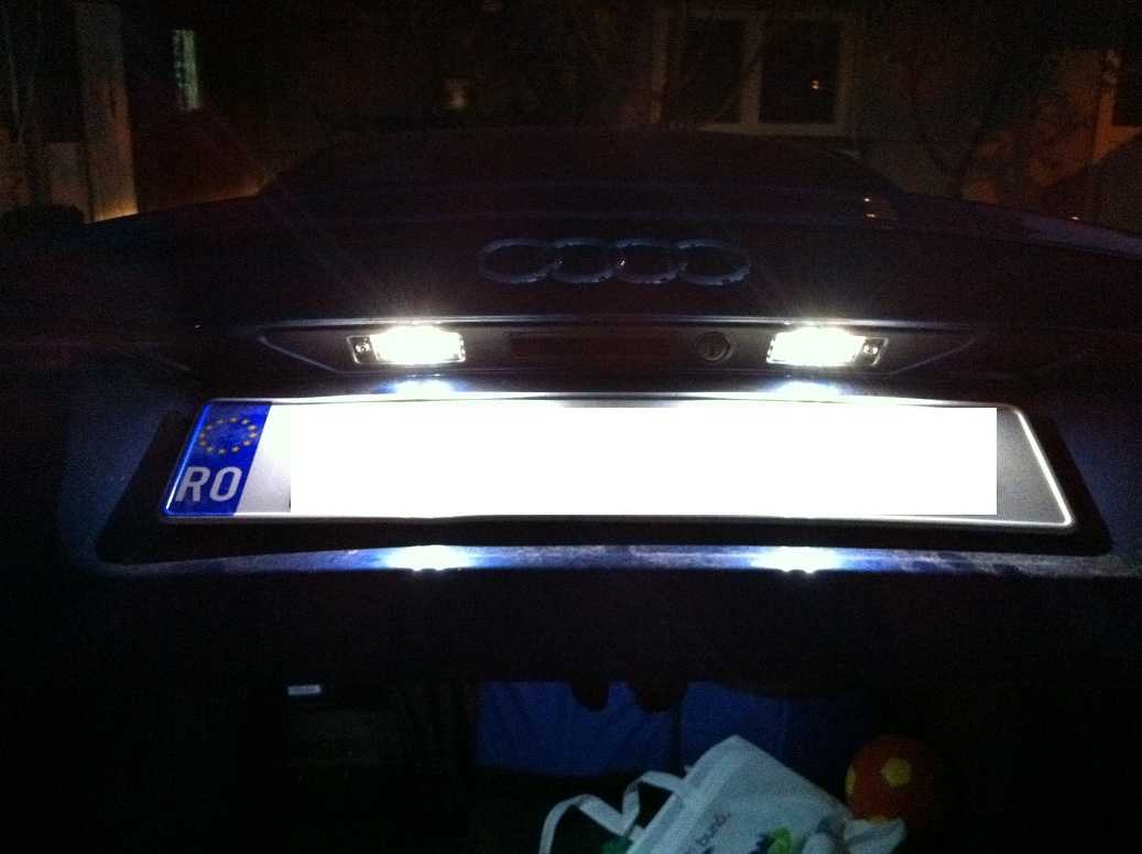

Si acum va prezint un nou upgrade simplu si usor de instalat:
Este vorba de lampile de numar care au fost inlocuite cu lampi de A5 coupe care au nemaipomeniata caracteristica de a avea leduri si ce e mai frumos nu dau erori de bec ars! Deci avem piesa OEM cu led pentru iluminarea numerelor!
Suna a reclama dar: ADIO leduri chinezesti la numar! Sincer mi-au cam dat batai de cap: ba nu imi placea culoare, ba dadeau erori , ba se ardeu prea repede, ba se stingeu asa din senin dupa care se aprindeau...
Codurile pentru cei interesati sunt:
4H0943021 - lampa stanga
4H0943022 - lampa dreapta
Acestea se mai potrivesc la: A3 dupa 2004, A4 (8E), A6 (4F), A5 coupe, A8 (4E/4H) si Q7 dupa 2006
Si cred ca se potivesc si pe unele skoda. Pe Seat EXEO...
Cateva poze rapide:
post-12154-0-51799400-1346309938_thumb.j
post-12154-0-57453400-1346309943_thumb.j
post-12154-0-26697200-1346309948_thumb.j
post-12154-0-58645100-1346309952_thumb.j
post-12154-0-22382300-1346309957_thumb.j
post-12154-0-21799300-1346309961_thumb.j
Modificat de rotitza
