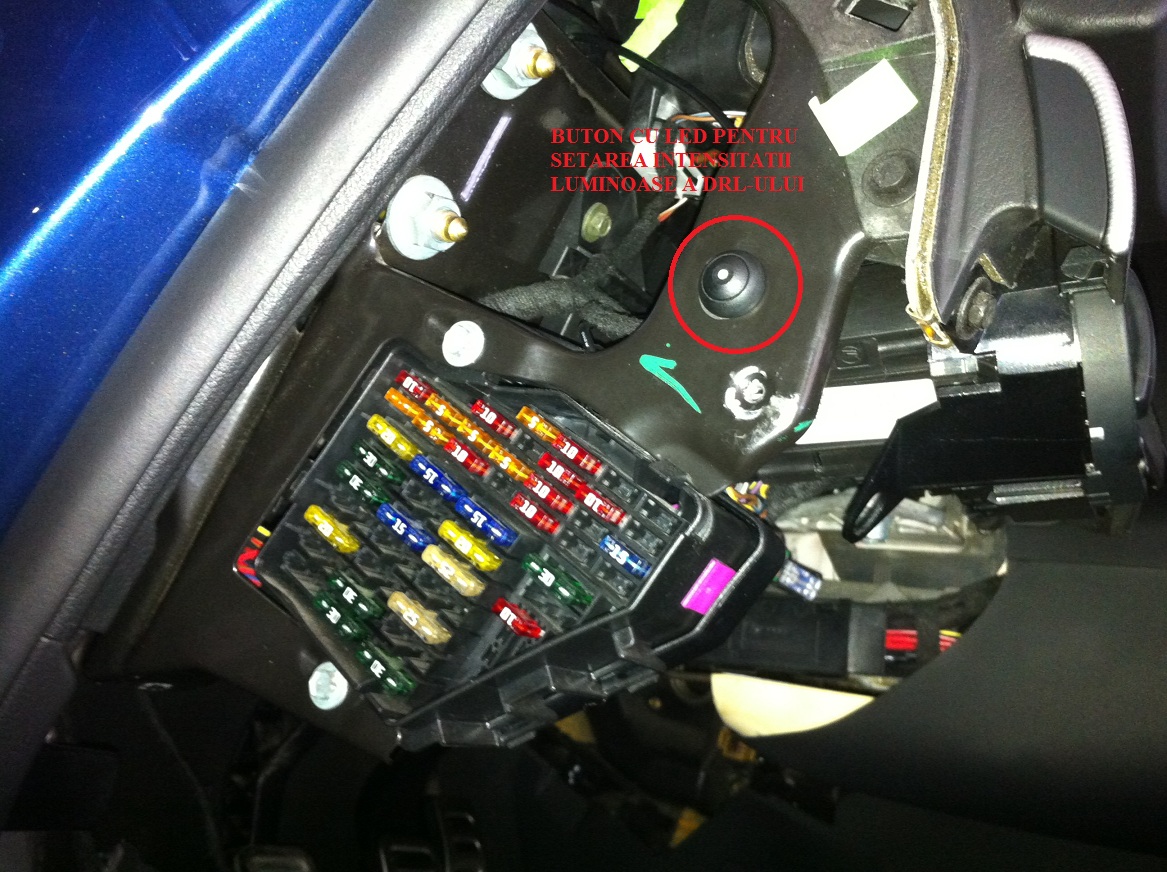

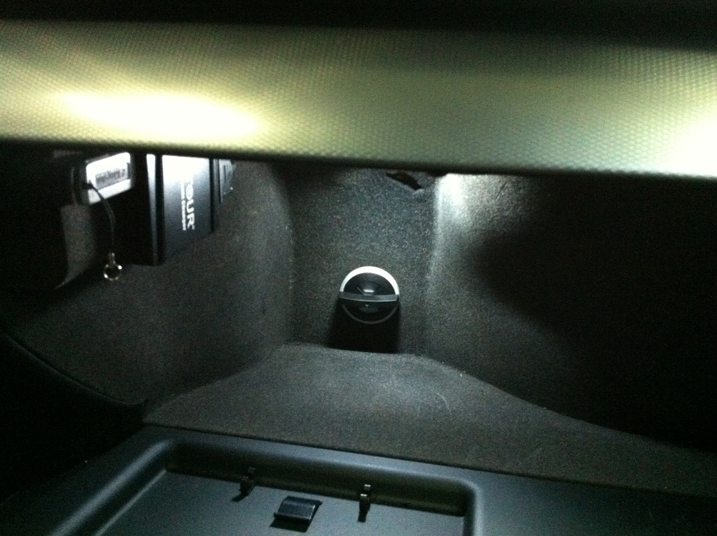

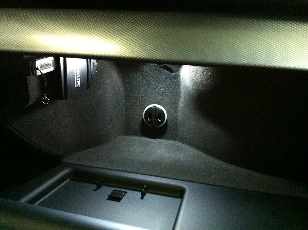

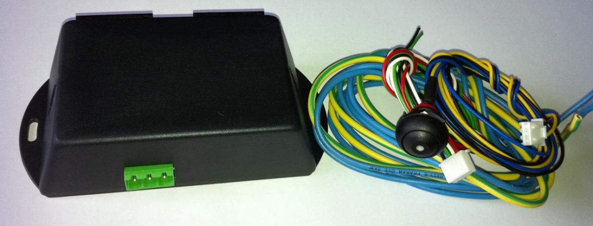

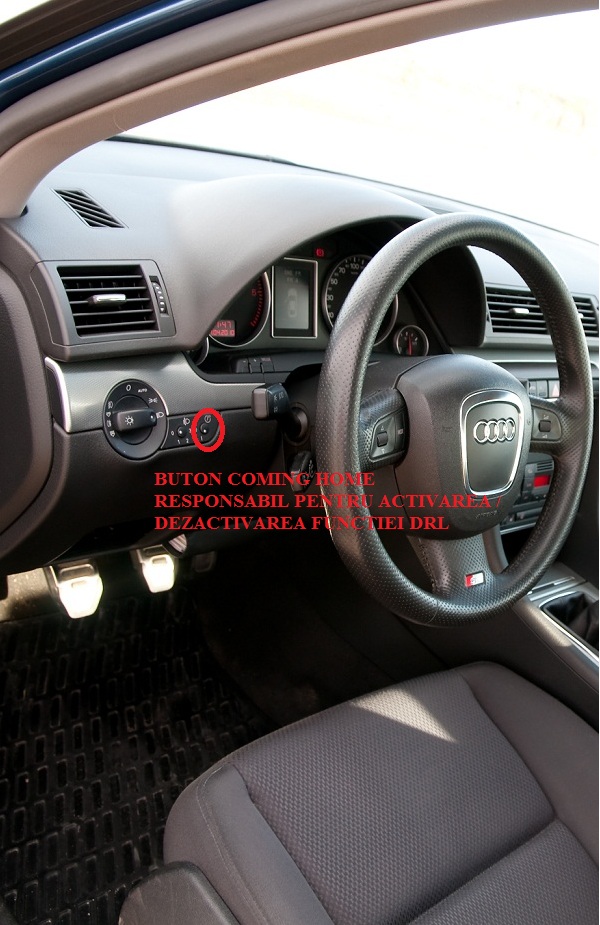

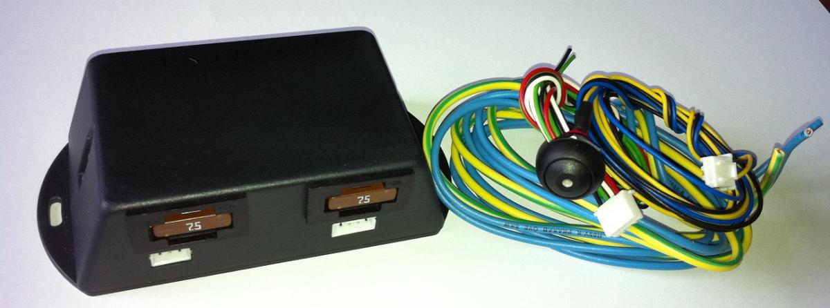

Dupa ce am fost multumit de partea electonica si modul de functionare al centralei DRL: post-12154-0-80953800-1335256569_thumb.j post-12154-0-54925800-1335256580_thumb.j i-am gasit un loc final in masina.
Centrala DLR a fost montata sub bord in partea dreapta a coloanei de directie. Acolo am gasit locul potrivit intrucat era si o gaura filetabila de care m-am folosit ca sa fixez modulul cu un surub.
Poze cu fiecare componenta montata:
post-12154-0-31619900-1335256506_thumb.j
post-12154-0-39255300-1335256542_thumb.j
post-12154-0-07060600-1335256555_thumb.j

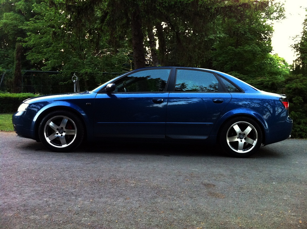

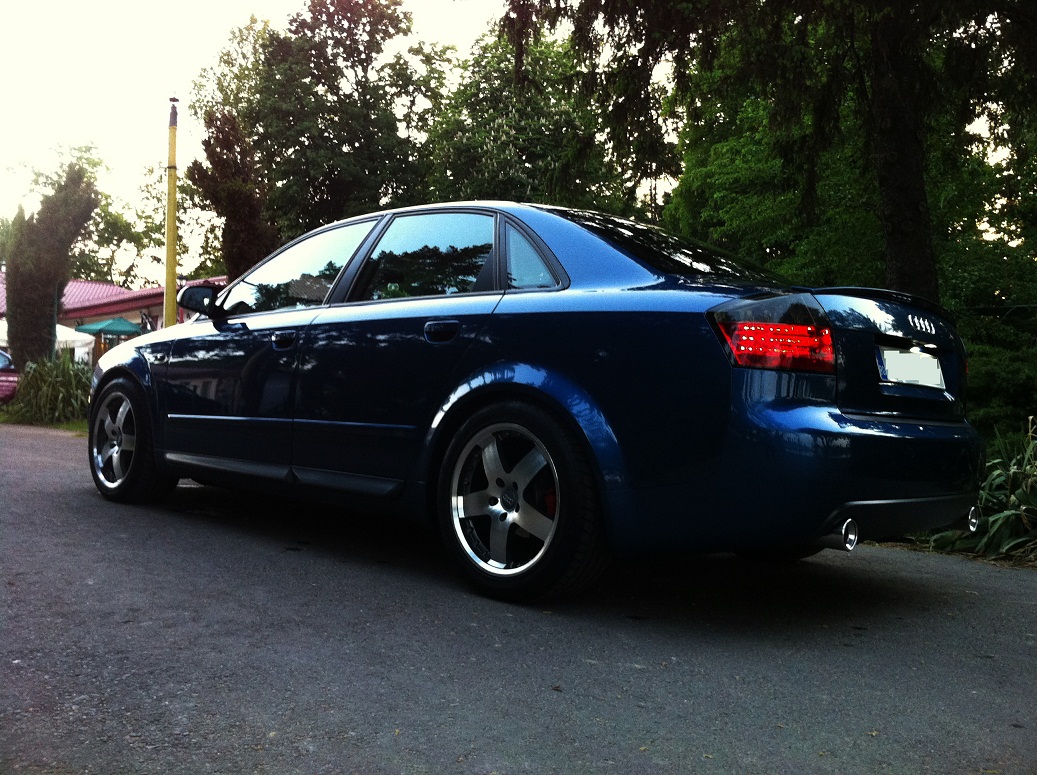

Cateva poze dupa baita de astazi:

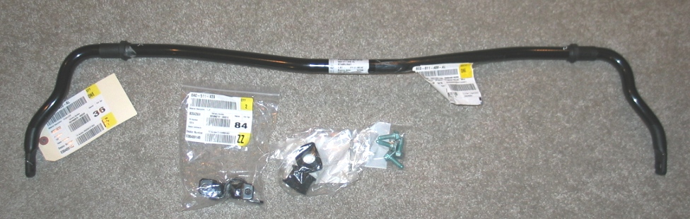

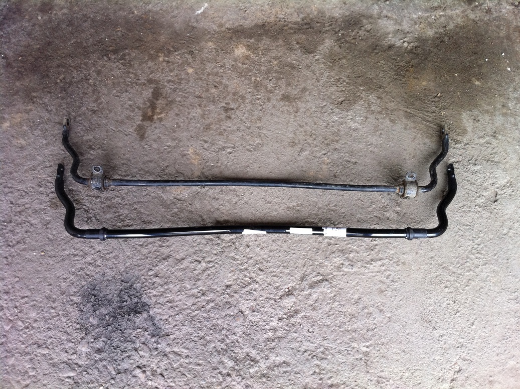

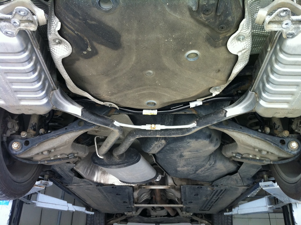

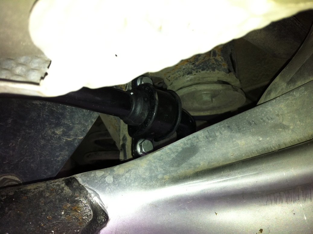

Bara stabilizatoare pe spate de la modelul RS4! post-12154-0-62385800-1337155788_thumb.j
Este un mod extrem de binevenit in combaterea efectului subvirator. Din discutiile purtate cu colegi care au deja pe masina aceatsa setare si nenumaratele pagini citite de pe diferitele forumuri, se pare ca este considerat cel mai mare plus adaugat la costuri reduse. Se spune ca merita fiecare centima aceasta modificare.
Ca sa citez din nenumaratele descrieri "se simte masina ca si cum ai conduce un golf" Adica mult mai stabila si cu un raspuns promt la schimbariele de directie, comportandu-se ca o element intreg.
O comparatie intre diametrele barelor de torsiune pentru spate (OEM):
- bara normala - 16mm
- bara s_line - 18mm
- bara S4 - 20mm
- bara RS4 - 22mm
Pentru aceasta modificare sunt necesare:
- bara torsiune
- bucse bara stabilizatoare
- bride de prindere a bucselor
- suruburi (nu sunt neparat necesare dar costurile sunt neinsemnate sa nu le cumparati noi)
PS: Din informatiile de pana acum bara stabilizatoare de pe fata are acelas diametru (29mm) la toate modelele.
Modificat de rotitza
Foarte tare, bravo, faci ce faci si mai vii cu o idee:D ar merge si la mine pe masina?
Multumesc. Daca suspensia pe spate este neschimbata fata de A4 atunci ai toate sansele sa se potriveasca.

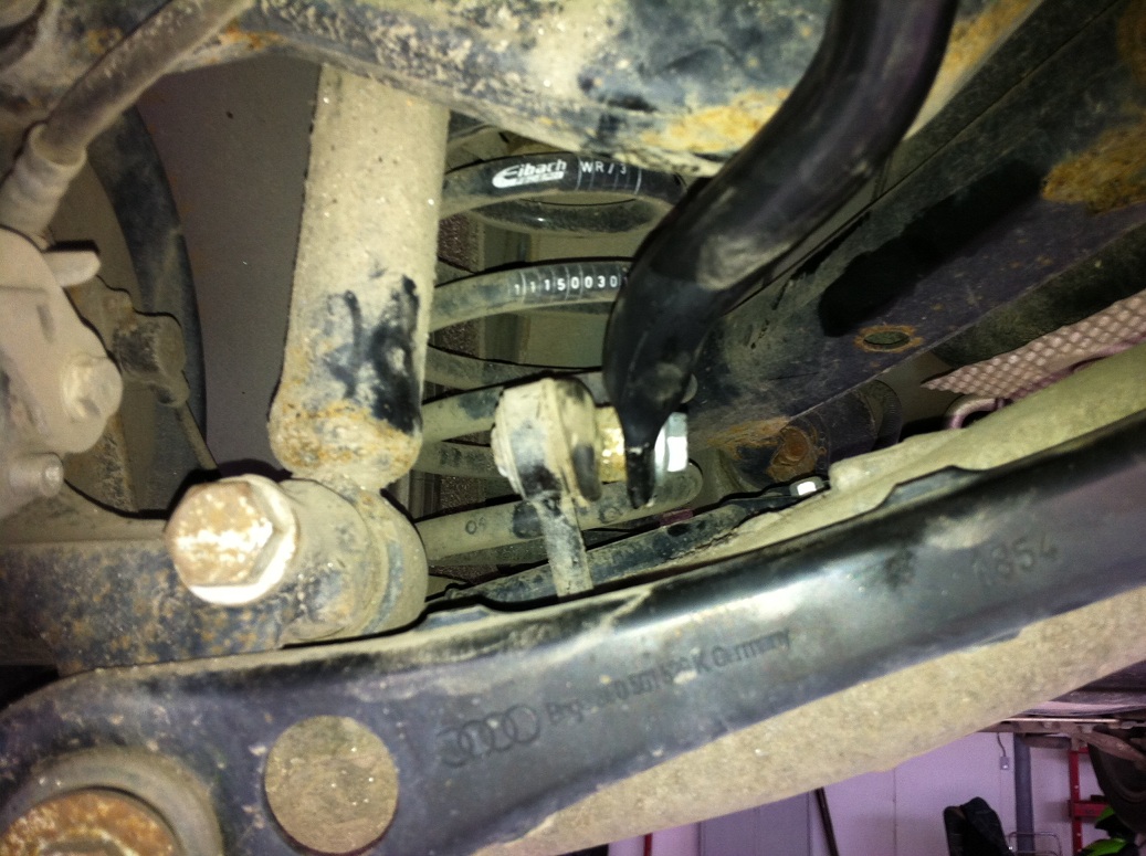

Asadar, cum spuneam , diferenta este considerabila. Masina sta mult mai bine in curbe, mai ales la viteze mari. La viteze mici directia este mai precisa si schimbarea de directie la 90 grade se face foarte elegant fara ca masina sa se mai incline. Cum spunea unul din amicii care are deja aceasta setare: "Unde pui fata acolo se duce si spatele"
La drumuri cu deniveleari partea din spate a masinii este mai rigida acum si joaca aproape identic cu fata. Mai precis cand se ia o denivelare cu o singura roata de pe fata, masina se ridica, ei acelas lucru se intampla acum si cu spatele.
Am observat o chestie foarte amuzanta. Sotia mea se pare ca deja se obisnuise ca la viteze mari in curbe sa se aplece in partea opusa a curbei. Va dati seama ca ma distra sa o vad pregatita de curba dar masina nu mai reactiona ca inaite.
Cam asa arata la montaj:

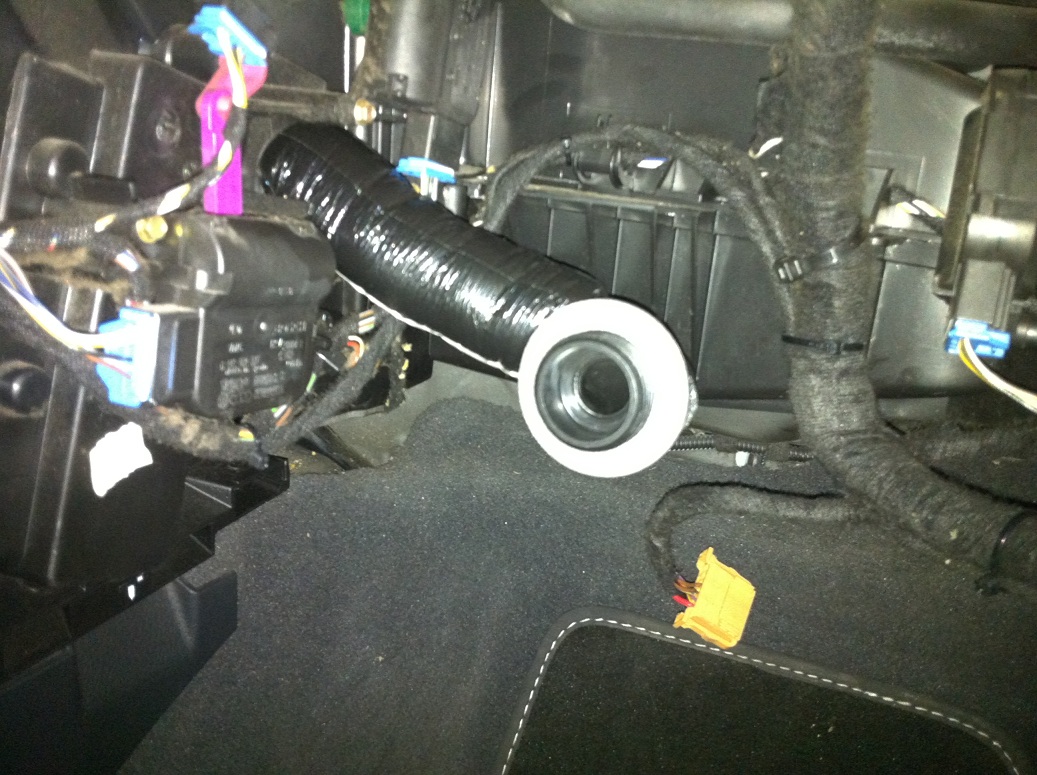

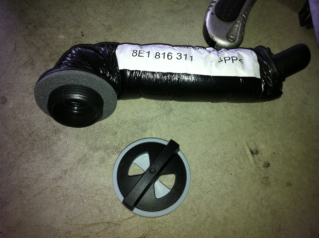

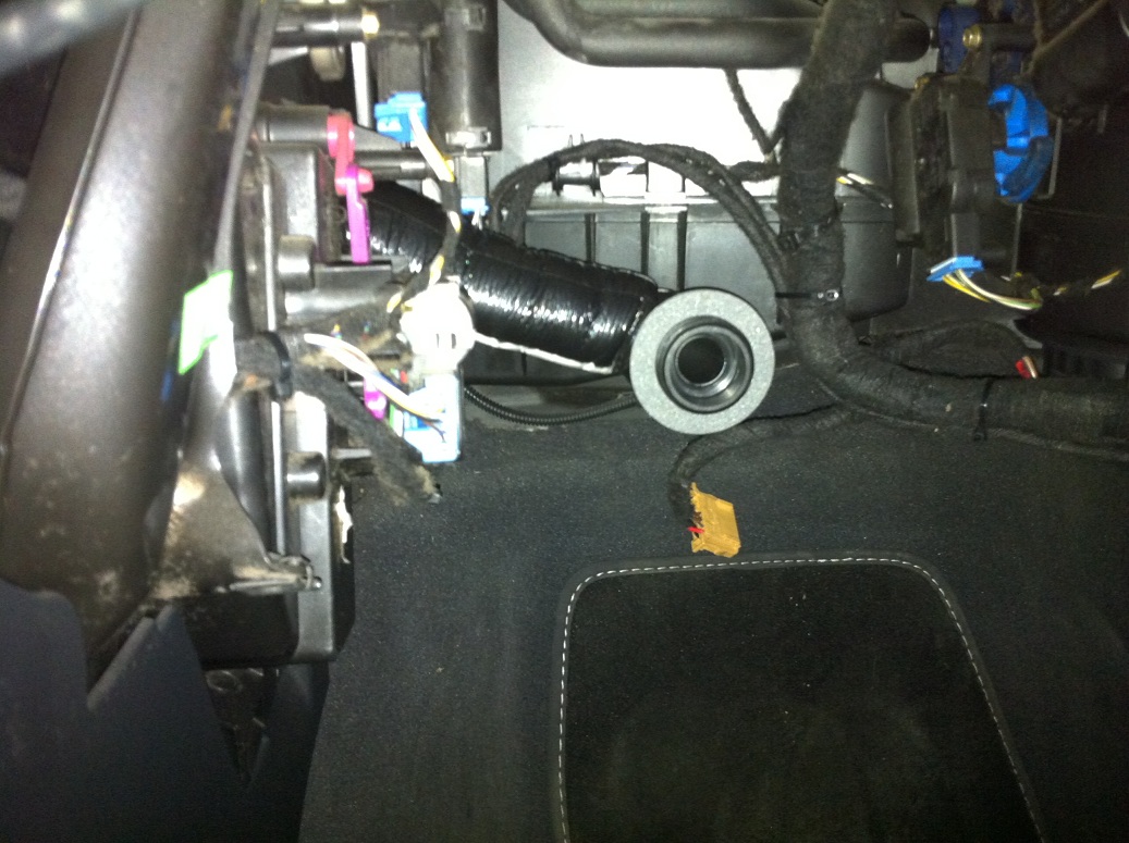

Aseara m-am ocupat de completarea optiunilor de confort ale masinii. Daca tot vine vara m-am gandit ca o sa imi prinda bine o "cola" rece la drum, asa ca am facut modificarea pentru torpedou cu racire.
Piesele necesare sunt un furtun ce pleaca din bateria de clima si duza de reglare a cantitatii de aer.

buna modificarea! furtunul presupun ca se gaseste ca piesa de schimb dar gaura din traseul climei era acolo sau a trebuit decupat?

rares v, multumesc pentru apreciere. Mi se pare cam carcoteala treba cu mucegaiul intrucat sunt nenumarate masini care au aceasta optiune fara a avea cutie frigorifica separata iar torpedourile sunt capitonate.
O laveta de microfibra se poate aseza pe fundul torpedoului ca sa previi un astfel de fenomen.
In orice caz, daca va fi sa apara acesa situatie ma voi descurca eu intr-un fel sau altul.
La mine ventilatia este iluminata din fabrica. In principiu la audi toate grilele au ledul de iluminare in ele doar ca nu sunt legat din cate stiu. Trebuie doar sa duci fire de pozitie la ele.
Legat de webasto, cred ca ai incurcat oamenii :blah_: , Turbocip era actorul principal in acesta operatiune.
Senzorul de lumina si comutatorul cu functia auto au fost pe masina.
Muale, intradevar furtunul este piesa de schimb. Gaura in peretele unitatii de clima este obturata cu un dop de cauciuc, Doar trebuie scos dopul si montat furtunul. In peretele torpedoului in schimb, a trebuit sa fac gaura.

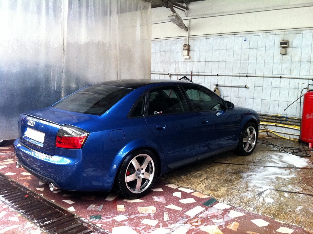

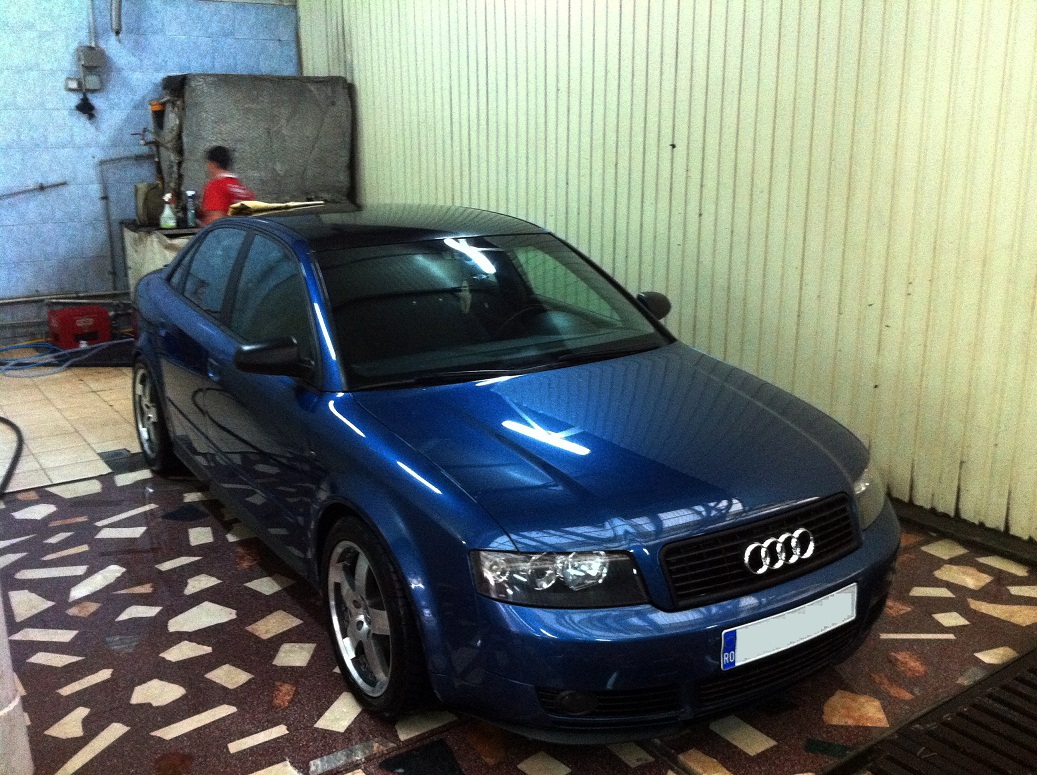

Vineri, inaite de plecare am montat si folii pe masina :)
Desi am militat de cele mai multe ori impotriva lor, m-am hotarat ca este schimbarea care va completa aspectul exterior, ca am sa fiu protejat de soare si de eventualele neplaceri. M-am gandit si la varianta cu perdelute, mai elegata dar mai costisitoare si tot nu era aspectul ce mi-l doaream intrucat nu agreez diferenta de nuanta intre geamurile fata si spate.
Asa ca m-am hotarat sa foliez toata msina (mai putin parbrizul) cu folie Llumar ATR 50.
Rezultatul este multumitor. Inca nu am reusit sa vad masina pe soare sa pot exprima o parere 100% pertineta. Pe ploaie si timp de noapte se vede totul ok fara nici o problema.

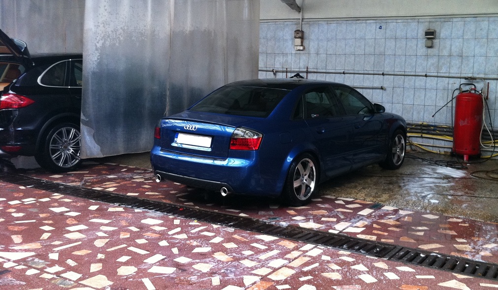

Aici sunt doua poze facute in spalatorie inainte sa plec la drum... Atat am reusit sa vad si eu masina curata ca in rest a plouat. :D
