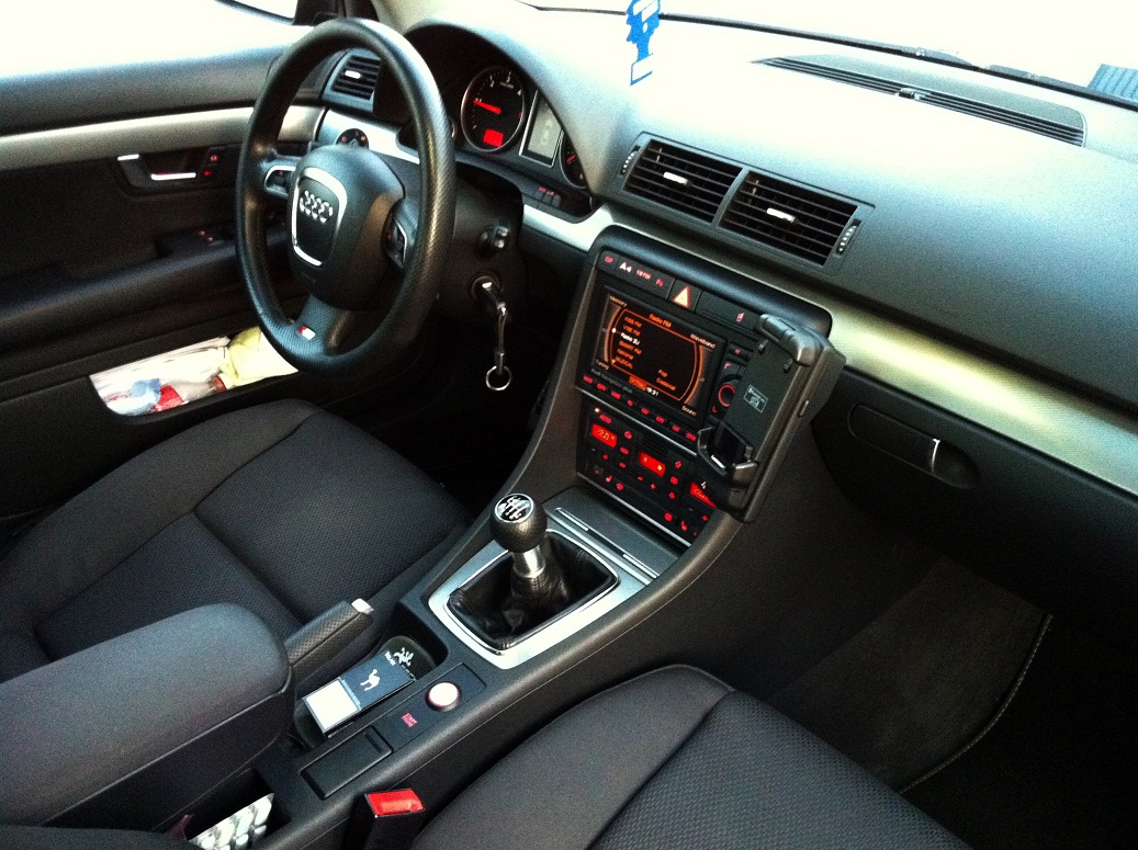

In sfarsit mi-am vazut visul cu ochii!
Un upgrade in care pana acum o saptamana nu credeam sa investesc, dar sansa a aparut de dupa colt si asa am trecut si eu la unitatea multimesia mult ravnita.

Intradevar, "parca as fi un copil in sera de craciun"! Acum masina chiar ca mi se pare completa, cel putin la partea de confort interior ma declar extrem de multumit. Desi cand gandeam la rece cum e sa ai RNS-E nu eram atat de extaziat, acum ca o am, sunt surprins cat de mult mi-a schimbat conceptia!
Pe langa plusul de aspect, functii, compatibilitate 100% cu masina, ma incanta extrem de mult sunetul care este unul de vis! Se pareca procesoarele de sunet sunt foarte ok! Nu mai imi lipsesc decat emblemele BOSE de pe boxe :))
Apropos de codari, mie imi place cel mai mult sunetul redat cand codez corectia sunetului linera adica 0. Are presetari in functie de platforma, dar pt A4, A6 samd calitatea / cantitatea / puterea sunetului dirijat pe spate este mai mica. Pe setarea linear coding 0, subwoofer-ul parca este altul mai mare, mai tare, mai potent. Acum duduie si spatele cu forta!
Montajul in proportie de 99% a fost plug&play. Multumita lui Catalin, cablajul fiind transformat la quadlock, special pentru concert 2+, adaptorul de antena deja montat pentru concert2+ pe care de altfel il foloseste si RNS-E-ul a trebuit doar sa mut firul de K line si sa scot un fir de +12V. Concertul foloseste 2 plusuri de 12V iar navigatia doar unul. Din ce am mai citit pe forumurile de afara este posibil, dar nu sunt sigur, ca cel de al doi-lea plus necesar concertului 2+ sa nu afecteze RNS-E-ul, dar am preferat sa merg la sigur.
A trebuit sa mai trag firul de antena GPS in bord si sa o asez intr-o pozitie buna. Asta ar fi undeva pe langa cluster. Oricum acea atenta este temporara intrucat masina are navi BNS, din acela care iti arata doar pe DIS directionarile, antena originala exista pe luneta. Doar trebuie sa fac rost de un cablu lung care sa ajunga de la RNS-E la aceasta in spate. Momentan firul de al antena merge in portbagaj la unitatea CD a BNS-ului.
LE: un lucru foarte impostant care m-a incantat extrem de mult: DMC-ul (magazia virtuala de CD-uri) functioneaza si pe RNS-E!!!!
Concluziea mea: am facut foarte bine ca am ajuns la aceasta setare in final trecand prin concer2+ deoarece cheltuiala a fost impartita la fel si munca depusa.
MULTUMESC INCA O DATA CATALINE!!!!

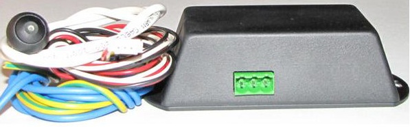

Nu doresc sa creez o polemica si nici nu doresc sa discreditez produsul acestui baiat. Modulul folosit de mine este cu totul alta mancare de peste de aici si pretul crescut pe care l-am dat. Prefer sa folosesc un produs sigur! Cand cautam un astfel de modul am vazut si aceasta varianta, dar nu m-a multumit asa ca am preferat sa fac unul pentru mine prin intermediul cunostintelor si prietenilor pe care ii am.
- Dimensiunile sunt diferite consierabil.
- modulul se leaga la centrala electrica a masinii si nu afecteaza functionarea ei in niciun fel. Ma refer aici chiar si la erorile de bec ars care pot fi raportate in continuare de catre centrala. La colegul, modulul se leaga la plusul de pe baterie, la masa si se trag fire intr-un singur far.....
- Modulul folosit de mine poate avea un buton responsabil pentru activare sau dezactiviare, acelas buton fiind responsabil si pentru functia auto-flash (prin apasarealunga a butonului becurile de faza lunga vor clipi intermitent de la intensitate 0 la 100% pana la dezactivarea tot din buton) si bineinteles pentru setari de intensitate. Intensitatea becurilor poate fi setata in pasi din 5 in 5%. Daca modulul este activat din buton atunci DRL-ul se va aprinde la fiecare punere a contactului. Daca butonul dezactiveaza modulul masina revine la situatia de fabrica - fara DRL. In cazul meu am renuntat la acel buton cu led in favoarea butonului coming home pentru o integrare OEM. Pentru functionarea adecvata s-au adaugat piese electronice pentru a nu afecta functionarea din nou a masinii, in speta a coming home-ului.
- este protejat cu sigurante pentru fiecare bec controlat.
- nu porneste daca curentul din baterie scade sub o anumita valoare pentru a lasa acel curent pentru pornirea masii.
- cutia modulului este prevazuta cu mufe de intrare si iesire cablaje. Sigurantele avand socluri si pot fi schimbate cu usurinta. Deci modulul este protejat.
- montajul s-a facut pe o placa de montaj conceputa si facuta special pentru acesta cu trasele circuitelor, are procesor si radiatoare pentru a disipa caldura creata de componentele sale. Avand in vedere ca poate functiona chiar si 5-6 ore in continuu acest lucru este necesar.
- modulul este legat la plus prin contact deci nu este alimentat daca masina nu este pornita, nu exista posibilitatea defectarii lui si sa ramai fara curent in baterie doamne fereste.
Legat de rezistente pe traseul unui bec de 55W pentru a pacali centrala trebuie sa stii ca nu e asa simplu! Cu ce rezistenta poti pacali tu 55W? Oricum acest lucru nu mi-l doresc intrucat prefer sa vad pe bordul masinii ca am ars becul de pozitie stanga fata spre exemplu.
Modulul meu arata cam asa:
