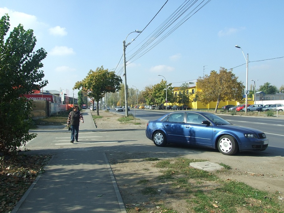

Am tot vazut masinuta parcata pe langa izvor, pe bordura, sa o admire toti ;).
Sper sa fie ea, culoarea arata superb in realitate, jantele + suspensia se potrivesc de minune cu linia masinii.

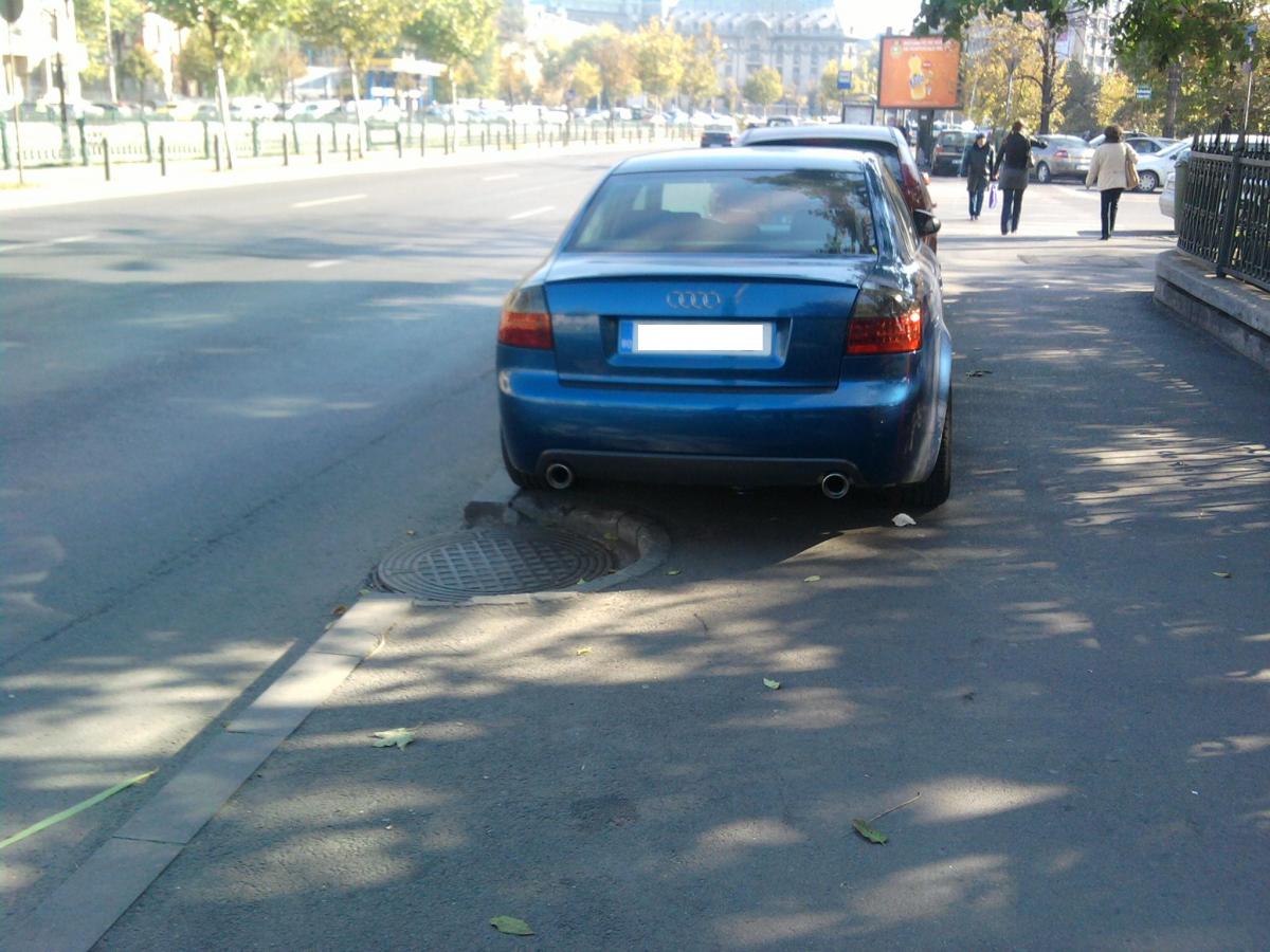

Eu in fiecare zi o vad expusa acolo :D De cand o parchezi acolo nu ai avut probleme cu cei care ridica masini? Nu vreau sa cobesc dar cel putin pe partea cealalta ridica non stop.

Razvane, sincer nu am avut probleme cu cei de la ridicari si sper din tot sufletul nici sa nu am :)
Trotuarul ala este indeajuns de lat incat sa incapa si masina, dar sa mai si ramana 1.5 m de trecere pentru pietoni. Nu exista semn nici de parcare sau oprire interzisa sau altale care sa imi ingradeasca actiunea de parcare :P
Locul ala imi este comod pe timpul zilei intrucat o vad din birou si asta imi convie.

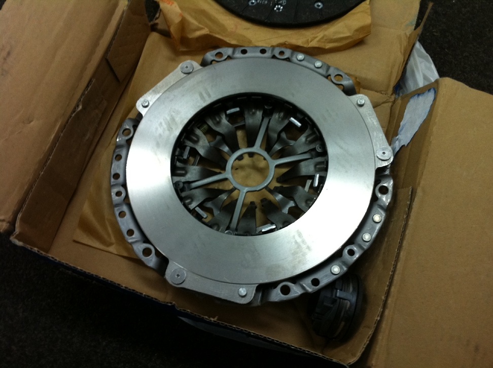

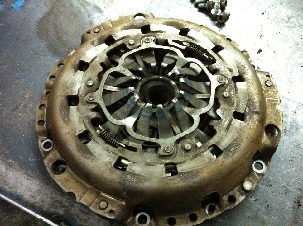

Ieri am reusit sa fac schimbul de ambreiaj la care am adaugat si un cilindru receptor nou plus schimbarea uleiului din cutia de viteze.
Pe masina era kitul original integral marca LUK. Singura problema gasita era placa de presiune care avea bataie doar in plan, in rotatie se prezenta ok. Va spun ca nu am avut probleme din cauza ei. Mai precis nu mi-a dat nicodata senzatia ca ar bate.
Bineinteles ferodoul de pe disc era uzat, dar dupa cum vedeti inca se mai zaresc urmele de la nervurile acestuia.
Placa de presiune la vedere arata foarte ok si chiar rulmentul avea doar mici sacadari in rotatie.

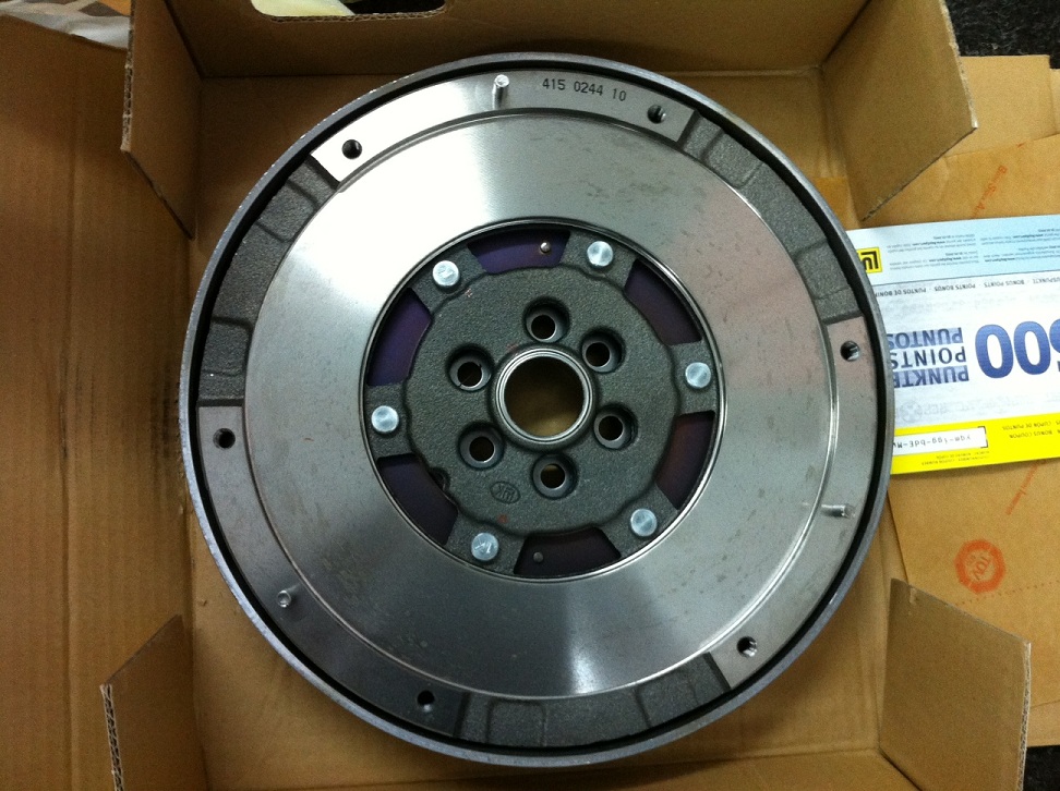

Am facut schimbul deoarece am avut momente in care la drum lung cu masina destul de forjata, cand trageam tare imi mai patina in treapta 6 si asta se intampla intre 2500 - si 3000 ture. Se pare ca acolo este cuplul maxim. Dehh remapare...

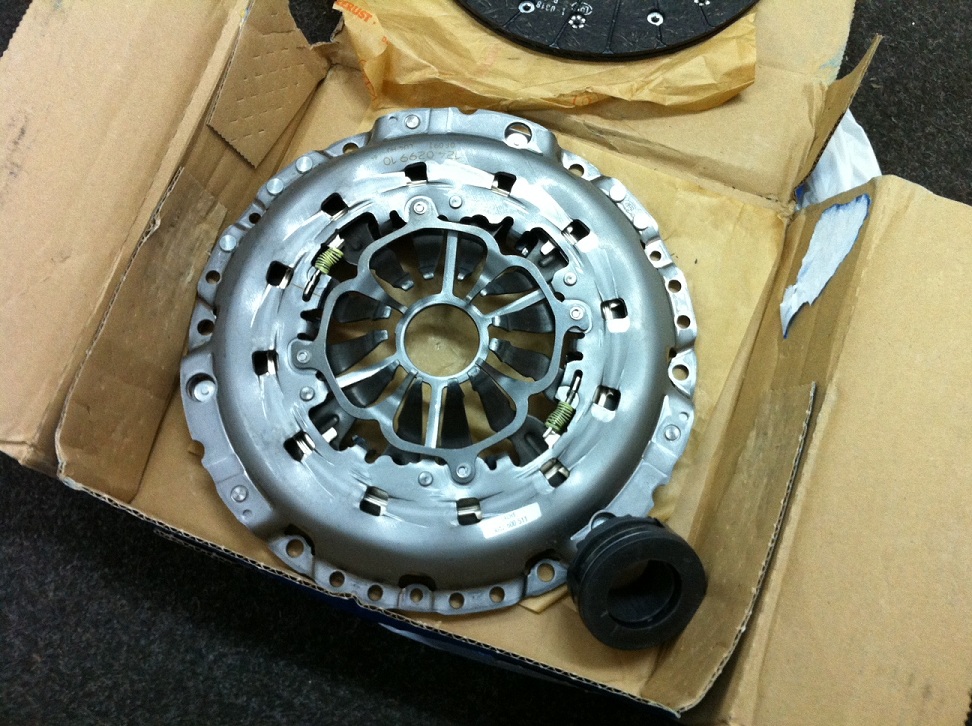

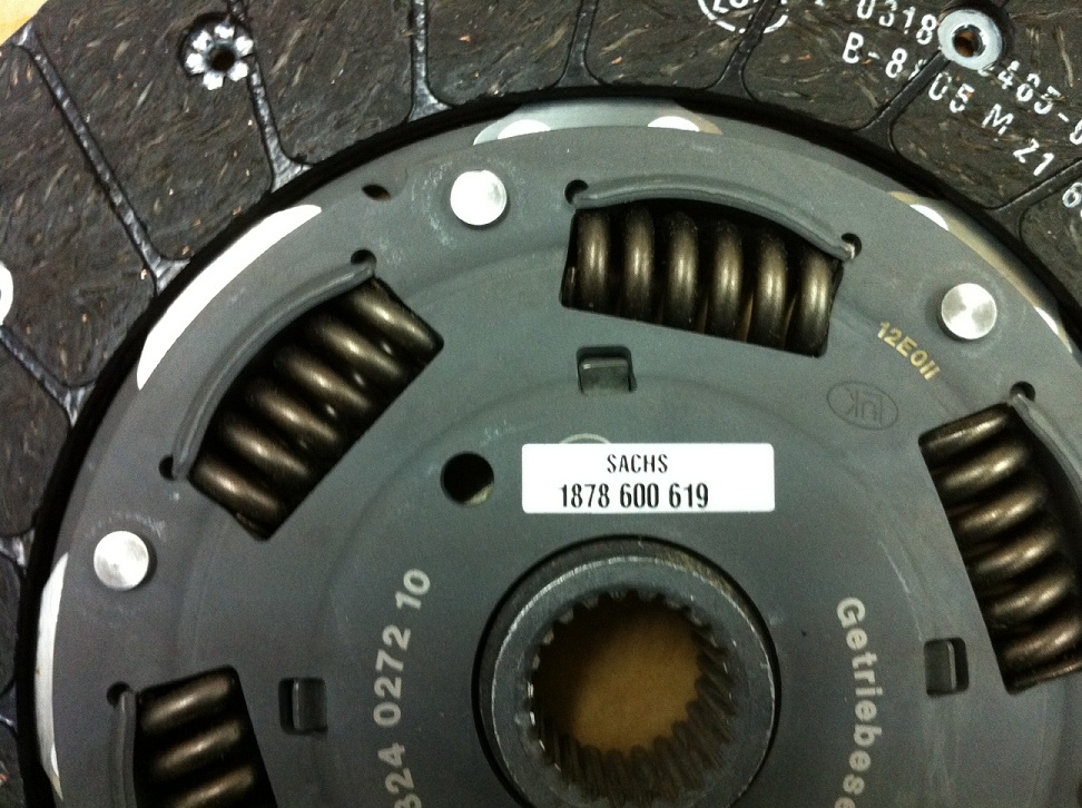

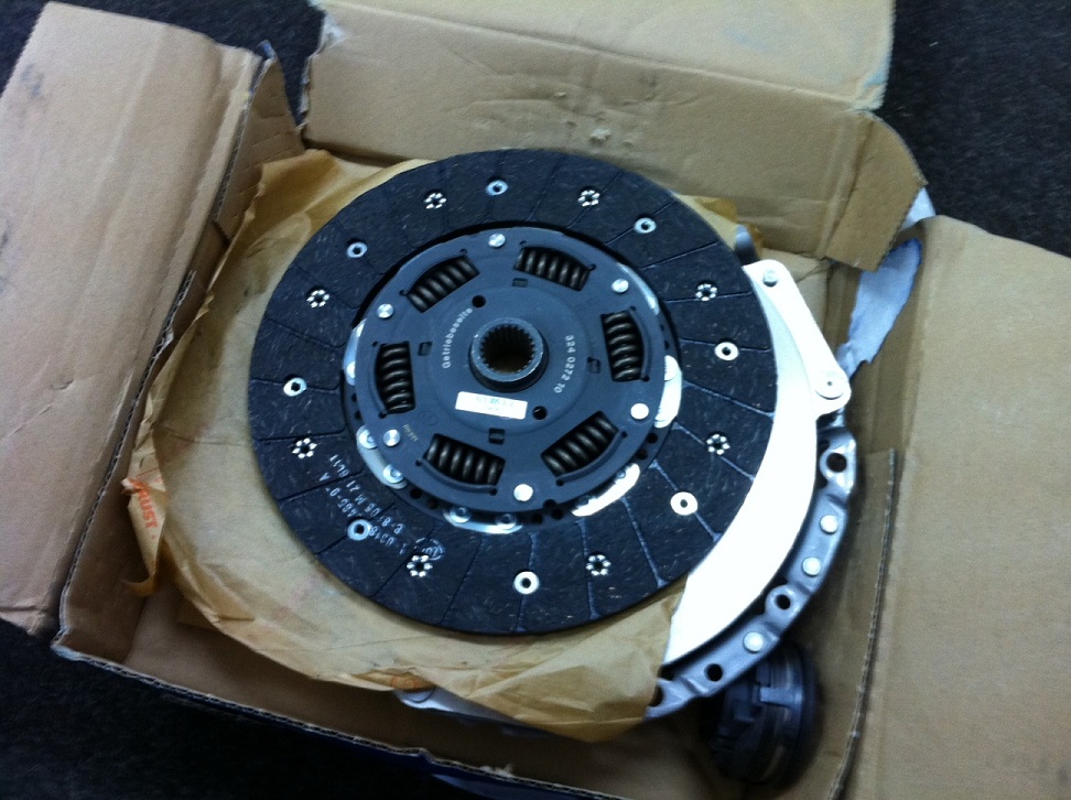

Noile piese pentru inlocuire au fost:

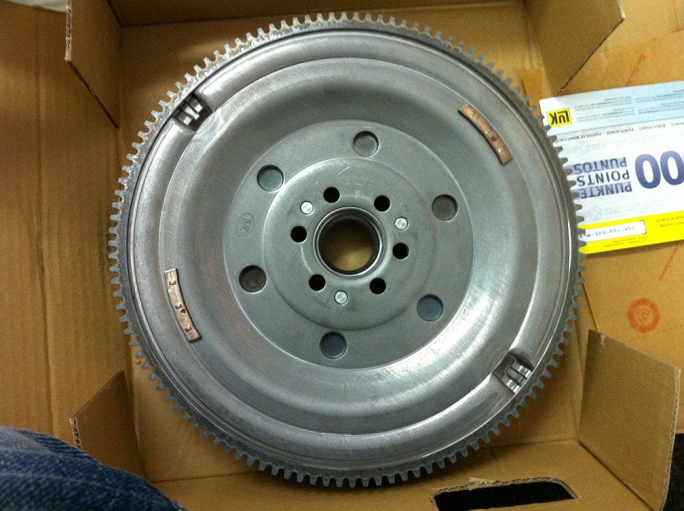

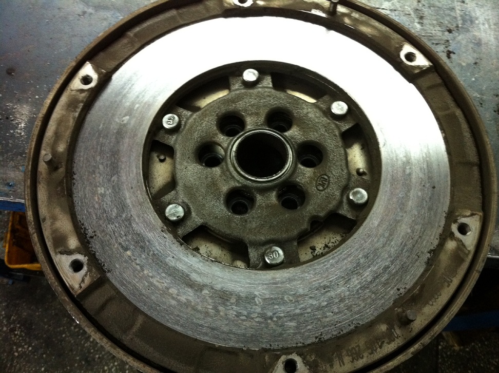

Volant marca LUK, doar LUK produce volant pt AVF

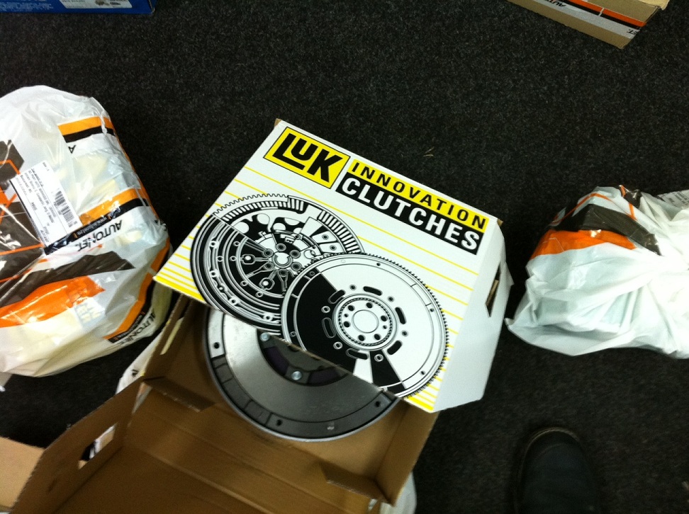

Kit ambreiaj (disc, placa si rulment) au fost "impachetate" de SACHS. Spun asta intrucat stantele pe elementele metalice ale componentelor sunt tot LUK. In consecinta se pare ca nu am facut mare branza cu SACHS, in final schimband un ambreiaj LUK (de fabrica) cu altul comlet tot LUK. Din acest punct de vedere ma declar linistit.
Am schimbat si cilindrul receptor intrucat cel de pe masina avea burduful ce acopera tija rupt asa ca am hotarat sa il schimb integral tot cu unul SACHS (asa era si pe masina).

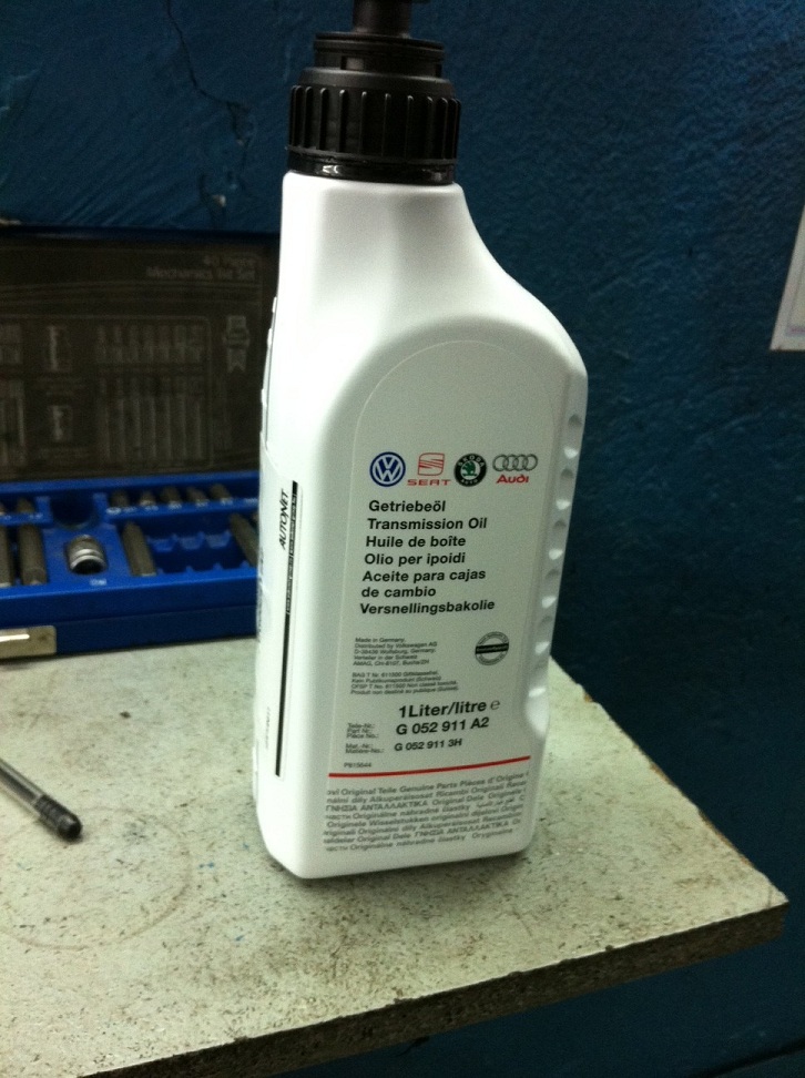

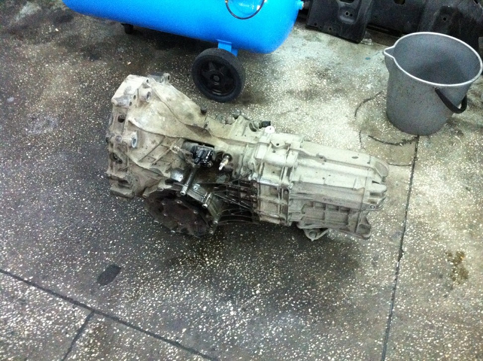

La final am facut si schimbul de ulei in cutia de viteze cu unul original, intrucat nu am vrut sa imi bat iar capul cu parametri si discutii interminabile pe forumuri care mai bun sau nu.
Asa arara cutia mea scoasa de la aparate:
Ca si probleme intampinate la montaj pot spune ca nu au fost majore dar care au necesitat ceva informare si putina logica intrucat placa de presiune este de tip xtend, mai precis are un sitem de reglare fata de disc. La montaj este necesara o presa speciala ce apasa placa pentru debrarere si astfel se modifica distanta intre disc si partea de calcare de pe placa si disc, aceasta trebuind sa se aseze 1.4mm fata de disc. Acest reglaj este necesar pentru ca pedala de abreaj sa cupleze de jos, altfel cuplajul placii pe disc este mult mai sus sau chiar defectuos. Acest sistem este unul care se autoregleaza in functie de uzura, mai precis cu cat se uzeaza partile de frecare placa se apropie, pastrand acceasi distanta fata de disc (asta este teoria).

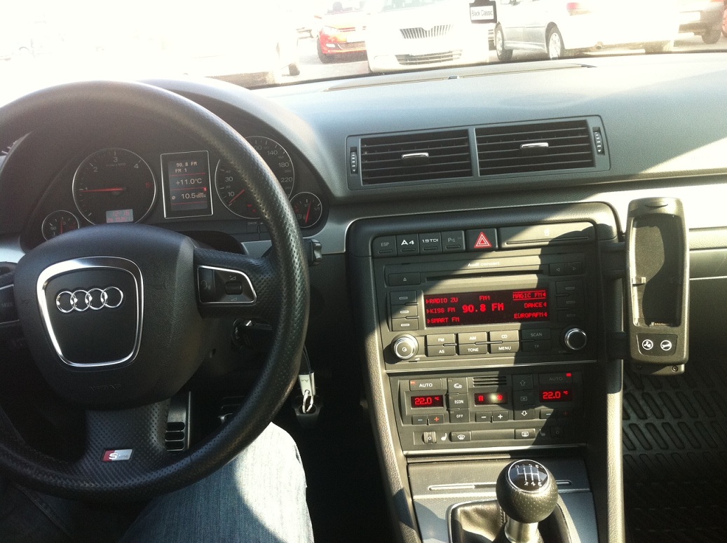

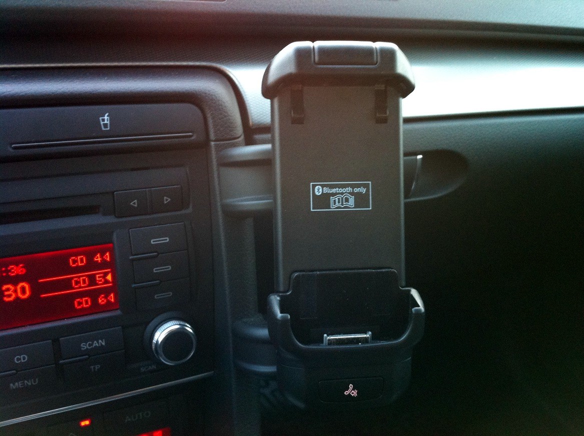

Tot pentru confort masina a primit un cradle pentru IPhone. Acest lucru mi-l doream de foarte mult timp mai ales din momentul trecerii la 2din. Obisnuit sa imi arunc tigarille si telefonul in spatiul aflat sub clima acum era destul de incomod. S-a rezolvat! Sunt multumit ca prin intermediul acestui device acum nu mai stau cu cabluri si adaptoare usb pentru incarcarea telefonului.

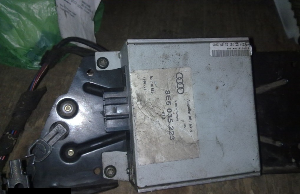

Bineinteles ca masina mai da si semne de oboaseala... Mi-a picat amplificatorul de sunet responsabil cu boxele de pe spate. Tot aseara am reusit sa montez altul, problema fiind remediata, iar eu fericit ca am sunet clar si calitativ in toata masina.

Numai bunatati primeste. Treaba cu Iphone cradle este super. Acum are si suportul de telefon utilitate :icon_thumleft:

cradel-ul de iphone doar ti-l incarca si il tine conectata la antena masinii nu? De unde l-ai luat si la ce bani eu l-am gasit la 500ron si mi s-a parut foarte scump.
Asa este. Am avut si putin noroc intrucat sotia mi l-a facut cadou :)
Stia ca mi-l doream de mult.
