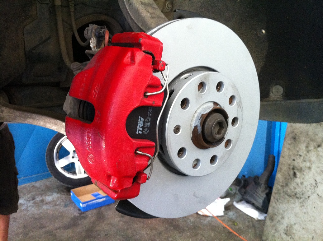

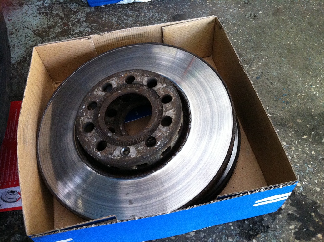

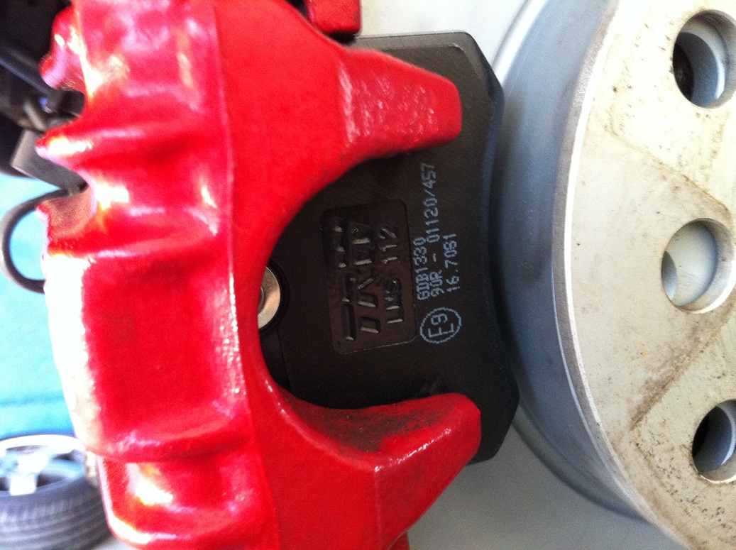

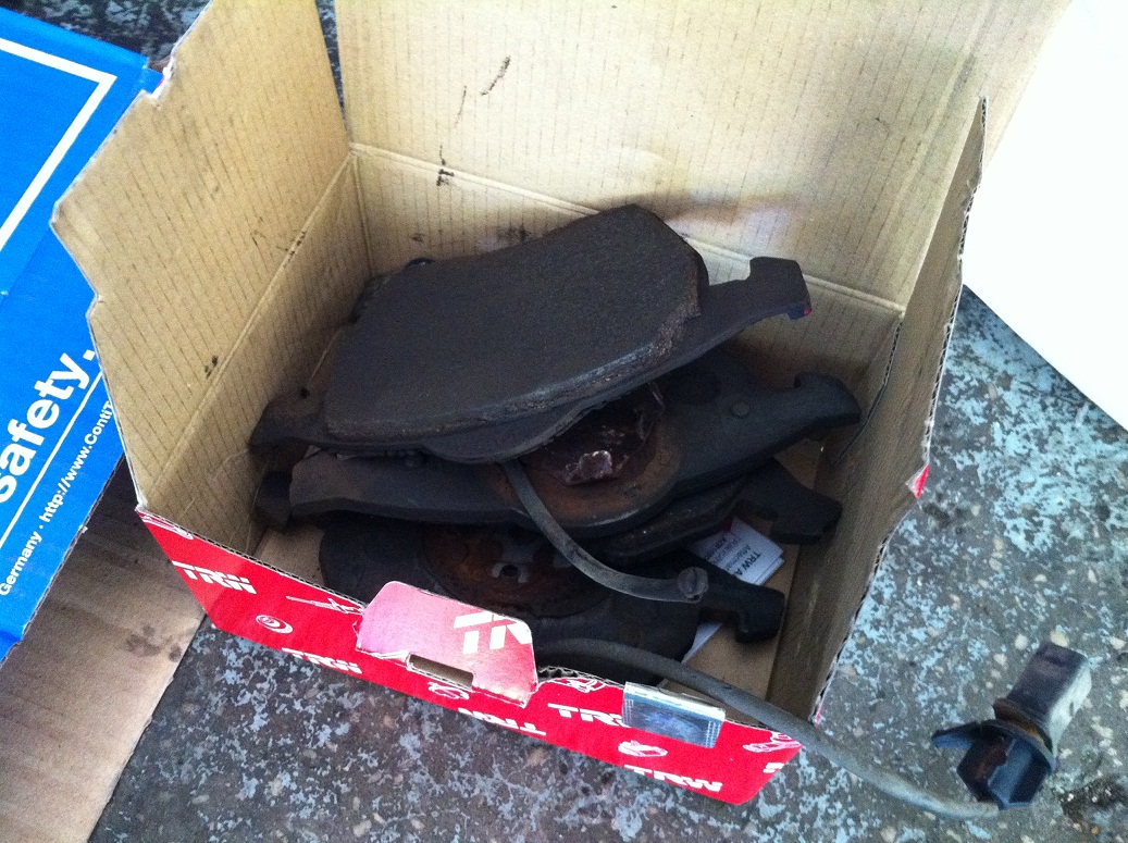

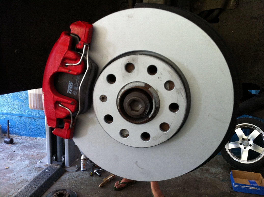

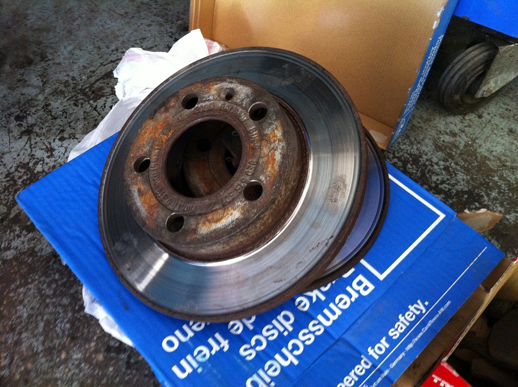

Sambata am inlocuit componete ale sistemului de franare. M-am hotarat sa schimb palcutele, discurile si lichidul de frana, daca tot mi se aprinsese martorul de schimbat placutele pe fata. Satul de scartaitul placutelor Ferodo am hotarat sa cauat niste placute mai moi care sa imi protejeze si discurile pe viitor. Prefer sa fac schimbul de placute mai des decat sa inlocuiesc discuri ovalizate.
In consecinta am achizitionat:
Placute - TRW
Discuri - ATE
Lichid frana - ATE SL6
Si cateva imagini cu noile si vechile componente:

Nu erau chiar la limita "romaneasca"... Mai duceau un rand de placute, dar am preferat sa nu astept acel moment.
Momentan, cu faranele sunt in rodaj si circul destul de precaut si cu frane usoare pana se pasuiesc si se slefuiesc cat de cat discurile. Nu pot da un verdict, dar cu siguranta va fi mai bine decat inainte.
Schimbul de lichid s-a facut asa cum mi-am dorit, cu sisterm de vacum incepand de la cea mai indepartata roata pana la cea mai apropiata de pompa de frana. La final am facut o aerisire si a ambreajului pentru ca tot lichidul nou sa ia locul celui vechi in toata instalatia de franare.
Am intervenit si la reglajul casetei de directie, desi multi m-au sfatuit sa nu pun mana. Sincer, acum e mai bine si chiar ma gandesc sa mai strang putin tachetul ce apasa cele doua componete ale directiei, coloana volanului si cremaliera. Cu ocazia asta am inspectat si caseta de scurgeri si totul este in ordine in acea zona.
Acest lucru l-am facut intrucat in anumite conditi de viraj, cand roata din stanga pica in groapa se auzea un pocnet in caseta. Cu noual reglaj s-au mai diminuat acele trosnituri.

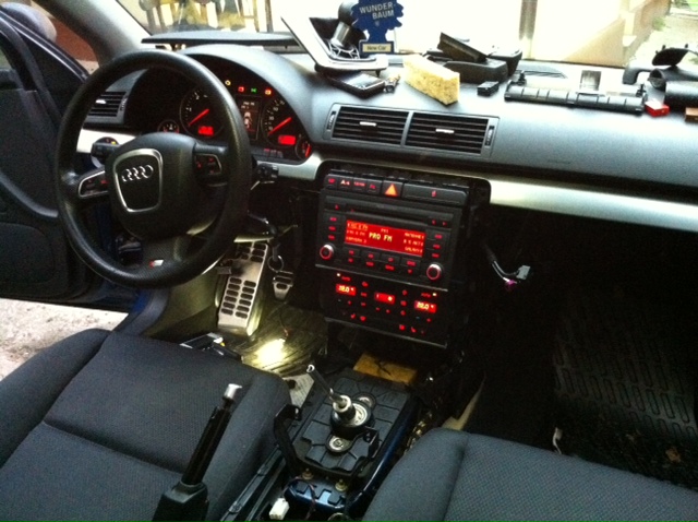

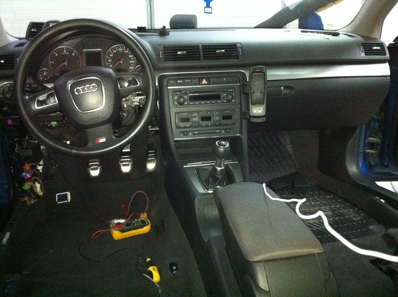

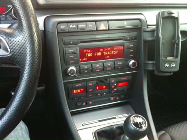

New upgrade! Concert II+ mp3 player 2din.
S-a muncit de la 12.00 amiaza pana a doua zi de dimineata la ora 6.00. O munca titanica si delicata (ma refer aici la decupajele in consola, clima, dar si la repozitionarea firelor in quadlock,).
Aceasta lucrare, o spun cu cea mai mare sinceritate, nu as fi reusit singur sa o definitivez fara ajutorul lui Catalin. Este intradevar un om foarte priceput cu mult tact si cu multa rabdare, lucru care l-am apreciat de la bun inceput. Iti multumesc Cataline pentru ajutor si pentru determinare de care ai dat dovada pana in ultimul minut de munca!
Volumul de munca nu va fi evidentiat in poze, dar macar se vad cateva detalii ce pot forma o parere:

Frumos..Cred ca ai aceasi problema ca mine..iti trebuie un capac mai lung la scrumiera care sa acopere spatiul ala nu?
Sincer nu o consider problema. Intradevar scrumiera de 2din difera, dar sa stii ca arata si mai urat, bineinteles din punctul meu de vedere, fata de cum arata asa. Mai precis luftul este si acolo vizibil , iar cand scrumiera este inchisa acolo este o gaura. Oricum si clima dedicata 2din nu mai are acea lama cromata in partea de jos (nici asta nu imi place) si se pare ca e ceva mai inalta, sau este doar efectul optic datorat de disparitia acelui ornament.
Un prieten are acea scrumiera de care vorbesti si nu a mai putut sa monteze lama cromata la clima lui pe care a modificat-o tot din una 1din.
Am stat si am analizat cele doua situatii si sincer asta mi-a placut ai mult.
Modificat de rotitza
Da..eu am clima pt 2din si se vede urat..si chiar caut o scrumiera de genul ala..intradevar bara de crom mascheaza locul ala la tine

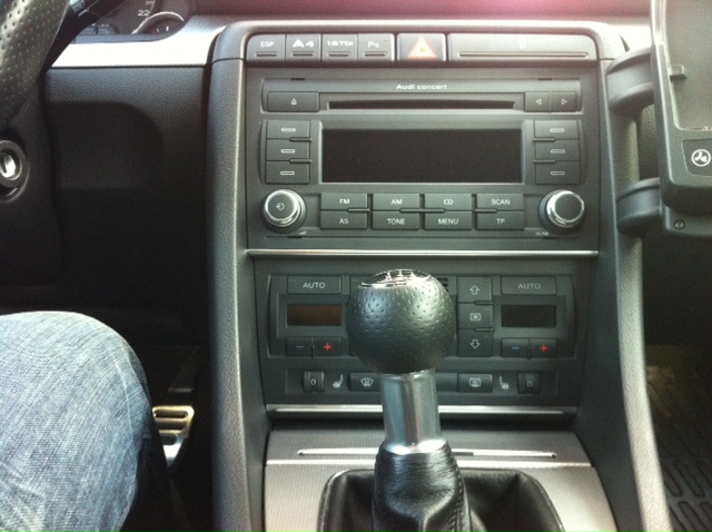

Si doua poze facute intr-o parcare subterana. Consola centrala, consider eu este acum simetrica si arata chiar foarte bine:
PS: in calcule a intrat, doar informariv, si o navigatie dedicata AM, dar nu ma incata sub nici o forma un astfel de device si a iesit primul din calcul.

vreau sa te intreb , ca nu am gasit prin posturile tale , de unde ai achizitionat butoanele inscriptionate " A4" si "1.9" luminate ?
