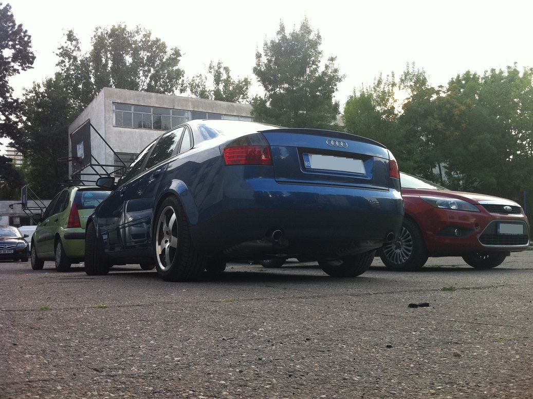

Un nou vis implinit! Evacuare dubla.
Asadar, de cand am vazut bara de S4 montata pe masina unui prieten din toate colturile nu am mai avut zi linistita....

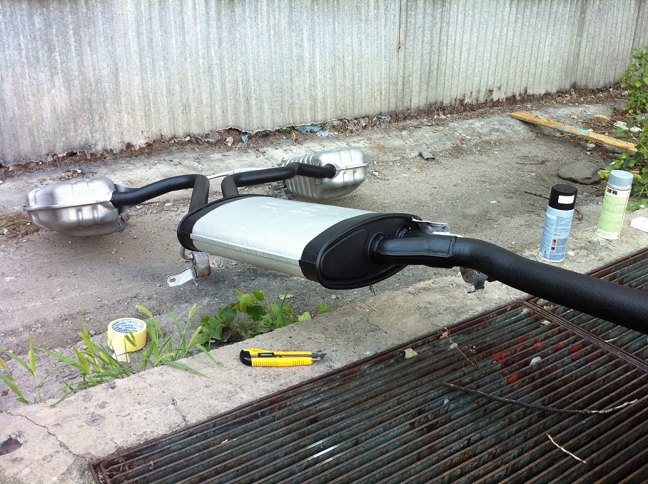

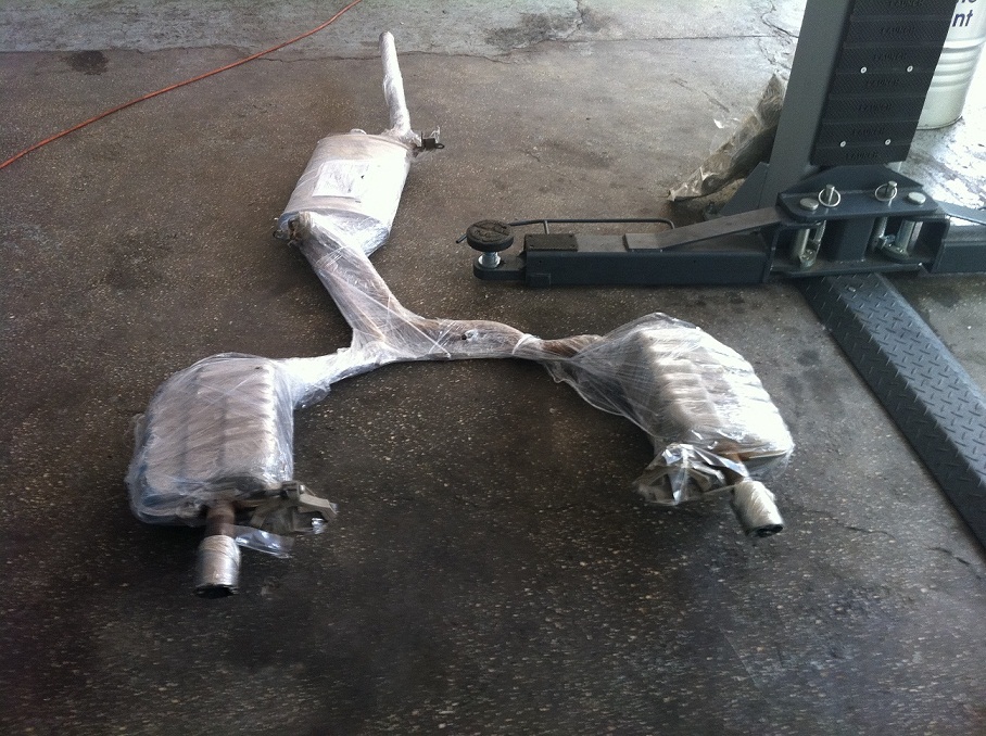

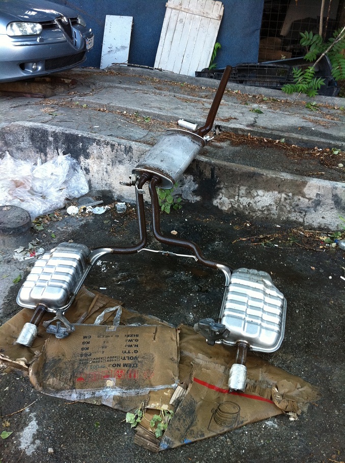

In consecinta de ceva timp mesteresc la o evacuare de 1.8T pe care o voi monta zilele astea. Evacuarea se prezenta in proportie de 80% bine, si avand in vedere ca se gasesc foarte greu nu am mai stat pe ganduri. Am cumparat-o si pentru ca nu ma lasa inima sa o montez asa, am indepartat rugina cu feruginol si perie de sarma, dupa care am vopsit-o cu doua straturi de vopsea rezistenta la 800 C. Macar atunci cand o urc pe masina sa arate bine...
Spun ca se gasesc greu intrucat nu sunt mute 1.8T la dezmebrat si din acelea care sunt, conditia imperioasa e sa fie de pe o masina cu tractiune fata.
In principiu dupa trei saptamani de documentare am ajuns la urmatoarele concluzii, pe care dupa ce le verific pe propria-mi masina am sa le si confirm 100%. Momentan sunt sigur 99%
- evacuarea de 1.8T este plug si play pe 1.9 TDI
- diametrul tevii ce vine din cat este identic cu cel al evacuarii - 55mm
- evacarea de 1.8T este identica cu una de 2.5TDI, doar ca tipsurile sunt drepte
------------------ evacuare 1.8T: IMG_2394.jpg
------------------evacuare 2.5 TDI: P1000127.jpg
- tobele de benzina, constructiv, sunt in interior identice cu cele de diesel
Coditia necesara asa cum am scris si mai sus este ca tobele sa provina de pe aceeasi platforma constructiva - FWD sau AWD - configuratia tevilor difera de la un tip la celalalt.
Piese suplimentare:
- panou ignifug dreapta pentru cea de-a doaua toba
- panou ignifug pentru rezervor
- suport prindere toba - pentru cea din dreapta

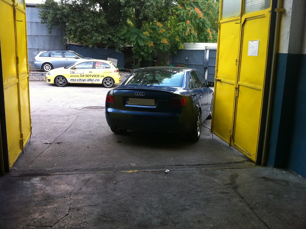

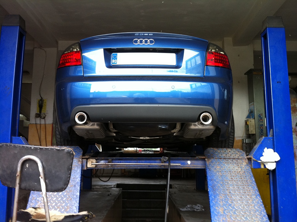

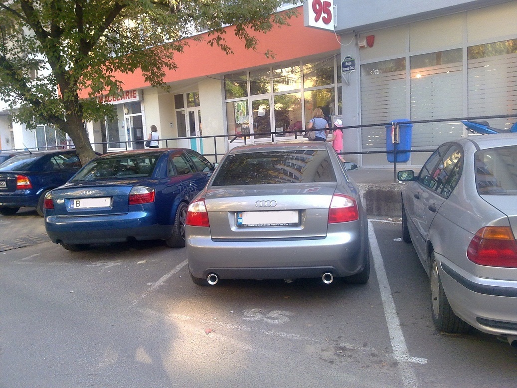

Iata si poze cu evacuarea pe masina.
Montajul a fost exstrem de usor si in acelas timp simplu. Asa cum am scris, noua evacuare este plug&play.
Am scos masina la un drum mai lung si cu ocazia asta am incins bine de tot evacuarea sa faca priza vopseaua, si bineinteles sa imi dau seama daca au aparut modificari in comportamentul masinaii.
Partea cu vopseaua s-a comportat remarcabil, e la locul ei si nu a mirosit sau fumegat. In consecinta nu a dat semne de vopsea arsa.
In ce priveste comportamentul masinii, poate ca e un efect distorsionat de incantarea pe care o am. Cert este ca sotia mi-a zis ca masina pare mai putin zgomotoasa.
Personal am sesizat un zgomot mai infundat al motorului in masina, adica cu ceva mai mult bas in el.
In ceea ce priveste modificarea puterii motorului eu sincer nu cred ca s-a modificat ceva. Am dat ce e drept in pistoane, si masina s-a comportat chiar admirabil, dar asa cum am mai zis este totusi efectul entuziasmului cred.
In consecinta ma declar extrem de multumit de noul upgrade!

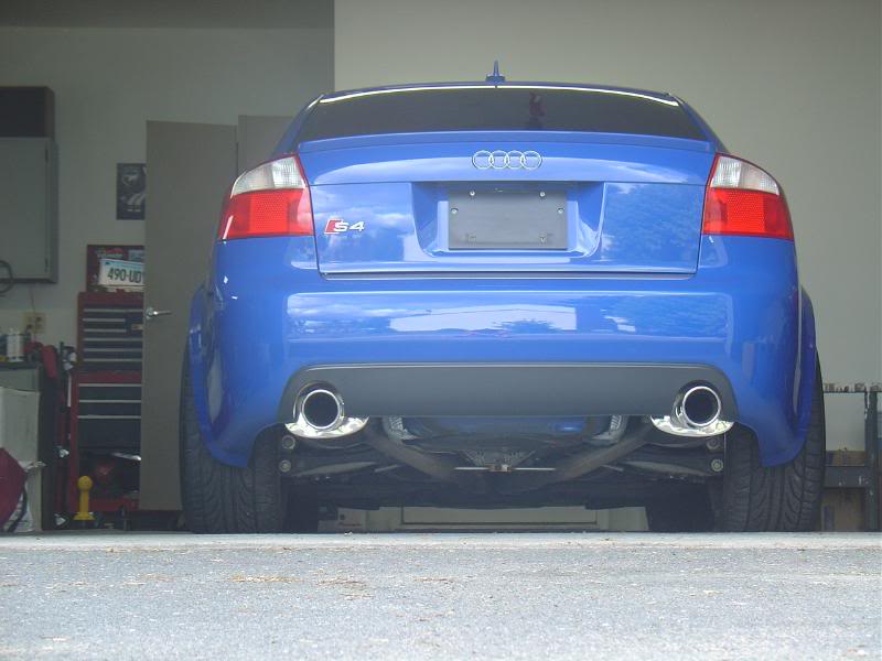

Uite o poza cu S4 de serie si o masina cu o culoare asemanatoare cu a mea cu bara s4 (asta are un artificiu: o singura evacuare):
Iar poza 3 este imaginea ce ma atrage cel mai mult la un spate de S4 :wub:

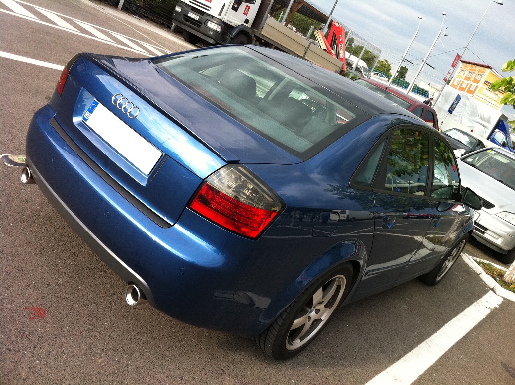

New mod:
- S4 rear bumper
Sunt foarte incantat de rezultatul final al catorva saptamani de alergat, cautat si muncit. Ma declar extrem de multumit si va prezint si voua cateva imagini:
