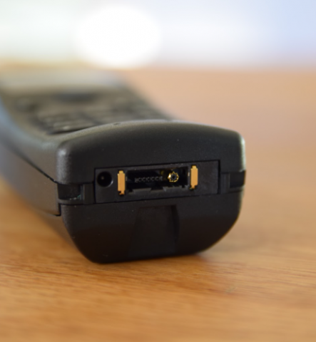

am gasit la un coleg un 6230 de care nu mai avea nevoie insa surpriza...nu intra in suportul pe care scrie 6230/6230i...am incercat sa-l fortez dar partea de jos a telefonului nu intra nici moarta...nu mai inteleg nimik...

@Mihai.Nechifor sigur e de Nokia 6230/6230i scrie pe spate, poate 6230i e putin mai ingust...faza de rahat este ca partea de sus incape dar in partea de jos nu incape de 1.5 mm cam asa ceva...

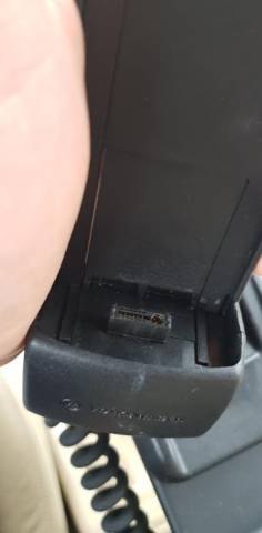

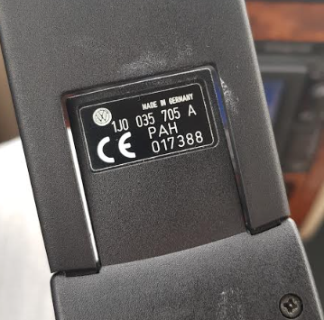

am o bora din 2001, carkit-ul este in cotiera. sare frumos din locas cand apesi pe buton (), voi atasa o fotografie, ca sa vedeti si voi, ce fel de mufa este acolo, ce model de carkit am, si poate ma ajutati cu un model de telefon compatibil sau cu un alt dispozitiv bluetooth care ar putea fi conectat la acea mufa. mai precizez ca am radio cd navi blaunpunkt mfd mare.
bbogdanmircea
NU scrie nimic pe el sau pe spatele lui?
O poza mai cu macro a mufei nu se poate?

scrie volkswagen, e original de pe masina. voi face alte poze, cu un aparat foto, ce am pus este intr-adevar superficial, cu telefonul.
bbogdanmircea
Nu pare a fi de Nokia acea mufa asa la o prima privire.
Eu stiu ca pentru carkitul meu care este de Nokia 3120 parca gasisem la un moment dat un adaptor de bluetooth care se baga in acea mufa si cu care sa comunice telefonul. Din pacate era doar vreo 50 de euro asa ca am lasat-o balta...as fi putut sa-mi cumpar un 3120c la un pret modic dar nu are rost ptr ca am E63 si nu am nevoie de alt telefon...air mufa care o aveam eu cel putin era vechea mufa de date de la Nokia...in general sunt vechile mufe de date de la Nokia, Siemens si Samsung

salut,
am adus niste fotografii mai clare, poate ma ajuta cineva cu o idee.
