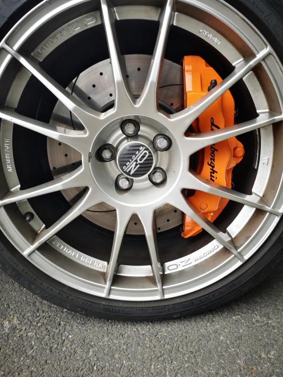

Difera sistemul de franare , eu aveam 280 cu port-etrierii integrati in fuzeta !!! Imi trebuia si fuzetele de 131\150.....Franele au fost pe golful rosu de pe forum , fostul ZGB....Inca nu prea stiu ce sa zic de jante , sincer as vrea sa scap de distantieri sau macar sa nu ma duc cu 20 mm pe fata , as mai putea sa pun 12 mm si ar fi ok , dar tot parca e mare !!! Conteaza si design-ul spitelor , de exemplu cele de cupra R sunt tot ET 38 si ale mele sunt tot ET 38 dar au spitele altfel !!Cred ca imi trebuie un ET mai mic nu ? ca sa scap de distantieri....trebuie sa ma documentez mai mult ! Se poate face directia , e si recomandat daca pui distantieri sa refaci unghiul de fuga !!!

Felicitari man ! Masina arata foarte bine, referitor la frane ti am spus ca sunt ce trebuie:) eu aveam jantele de audi s3 si mergeau fara distantiere , am mai avea nevoie de fuzetele de audi s3 si basculele de audi s3 cu pivoti reglabili merita se simte si plus o sa uiti de subvirare dupa ce iti face caderea negativa!
PS: Am stat pe ganduri cand ti am vandut franele in detrimentulu celor de r32 dar sa meritat! Am de vanzare frane de spate de r32 :)

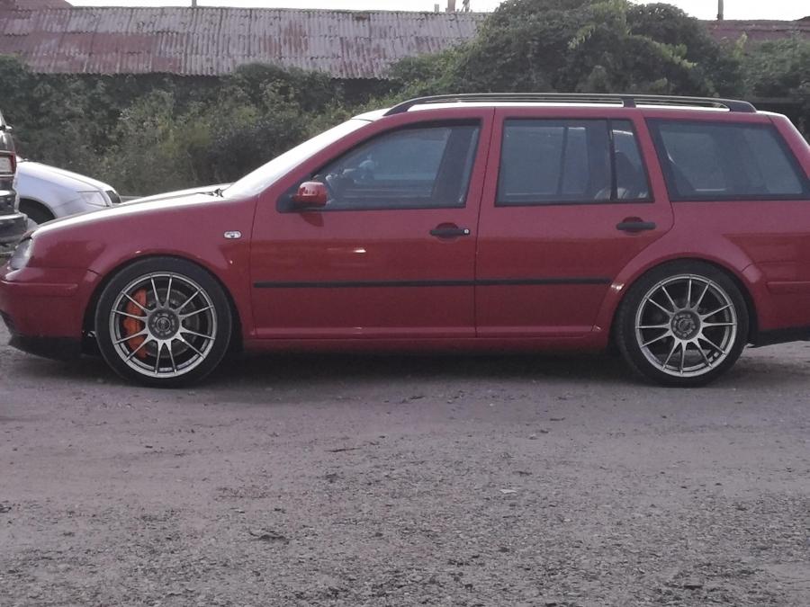

Atasez poza sa se vada mai bine , eram de pe telefon si nu prea m-am descurcat...
Daca vor merge pe etrierii fara distantieri sigur vor ramane aceste jante si mie imi plac cum dau si m-am cam plictisit de Santa Monica...sunt foarte frumoase , dar o schimbare nu strica !!!

Din pacate jantele de Audi 17" nu intra fara distantieri , au si intrat la vanzare, deci continuam sa cautam niste jante care intra pe acest etrier !!!

Acestea raman definitiv , estetic arata destul de urat , nu prea ma incanta ideea de jante negre , dar vedem , poate le vopsim sau raman jante de iarna si raman negre...Principal este ca merg fara distantieri , ET-ul fiind 32 !
