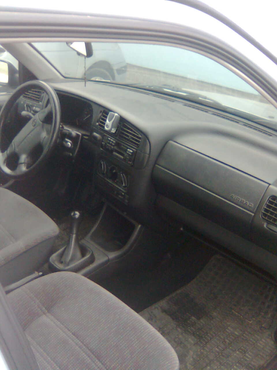

Mi se pare sau bordul e de g3?
Incepand cu anul 1994 pe Vento s-a montat bordul de Golf. Pana in acel an s-a montat bordul rotunjit
asta vroiam sa zic si eu.. Vento si Golf3 impart aceleasi piese... si la interior si la motor (sunt verisori) :D

Am vazut si niste sugestii de schimbat culori pe la bord. Am pus deja un filtru rosu la cele 2 becuri de la km si turometru.
La butoanele de la aer vreau sa le luminez separat pe fiecare, caci fata de Golf, la mine vine alimentarea (+) si (-) prin fata, pe sub butonul din mijloc. Sau poate asa e modelul pt Thermotronic.
