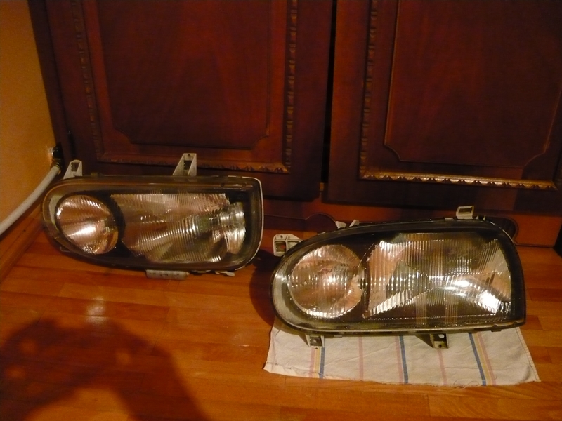

asta seara am facut si farurile negre si am montat becurile de xenon in ele. maine dimineata la prima ora vin montate pe masina ca nu mai pot de nerabdare .
Mie unu imi place la nebunie cum iesira si pot sa spun ca la ce frica mi-a fost mie ca se desfac greu imediat le dadui putin cu suflanta si se desfacura foarte usor.
Iar pentru vopsire folosii o pensula de pe la desen de prin clasa a 10-a, cine se gandea ca imi prinde asa bine

Eu am vopsit si plasticul din spatele oglinzilor. Daca nu le-ai lipit inca, poti face si tu asta.

Au iesit chiar frumoase,hai cu poza cu ele pe masina!!! bafta in continuare cu masina si cati mai mullti km fara incidente

Taz dupa ce le-am lipit mi-am adus aminte de marginea aia da nu e problema ca imi place cum se vad si asa.

Numa` sa nu mergi cu ele aprinse noaptea , cum fac toti cocalarii (nu fac decat sa deranjeze ceilalti participanti din trafic). Altfel, buna treaba ai facut cu farurile ! :beerchug:
daca ma crezi de cand le-am luat le-am aprins doar odata de proba sa vad daca merg. nu ma intereseaza decat aspectu lor sa fie negre si o sa foliez semnalizarile si patratu acela dintre ele. ms de aprecieri :)

Am si eu cateva intrebari daca nu te deranjeaza:
1.de unde ai luat pistolu ala cu aer cald?
2.cu ce ai relipit farurile?tot cu masticul lor sau cu silicon/alceva...?
3.cat a durat? :blah_: eu am niste faruri cu look de g4 si vreau sa le pun lupe,adica le am dar nu am inca curajul sa le dezlipesc :( ca nu vreau sa le lipesc cu silicon.
bafta si mersi mult.

Mersi criss. referitor la intrebarile tale:
1. Pistolu l-am cumparat din bricostore la pretu de 40 de lei si l-am folosit pe treapta 1 el avand 2 trepte de viteze.
2. Farurile le-am lipit cu silicon universal negru. cineva mi-a spus ca el a folosit masticu lor original dar eu am preferat sa il curat pe ala si sa pun silicon.
3. In principiu vreo 2-3 ore tinand cont ca a fost prima data cand am facut asta si am vopsit marginile cu pensula ca nu cumva sa dau cu vopsea si pe oglinda. Si eu aveam in plan ideea cu lupele dar inca nu stiu ce sistem de prindere sa le fac poate cand le-os cumpara sa le am in mana gasesc eu dar pana atunci mai e.

am inteles,nu e problema cu lipitu apoi?adica daca vrei sa le mai dezlipesti?cum o mai faci?ca o sa fie greu sa desfaci farurile...
sa stii ca nu e problema cu silicon chiar m-am uitat dimineata la ele si nu s-au aburit. sincer sa fiu nu stiu daca mai merg desfacute presupun ca o sa poti sa le desfaci.
Salut Ovidiu,au iesit misto tare farurile.
Dupa ce le-ai montat la loc au trebuit reglate din nou?
