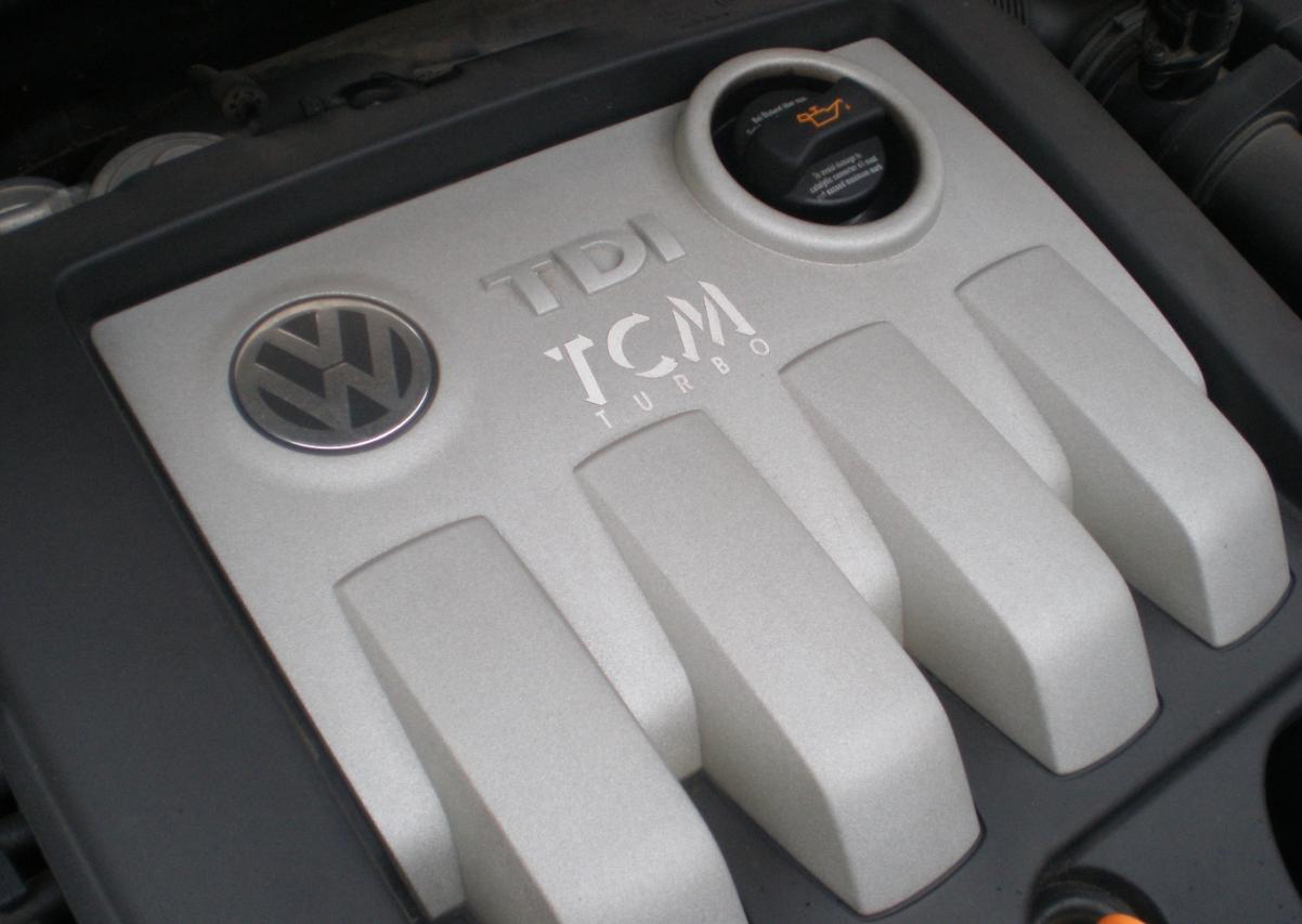

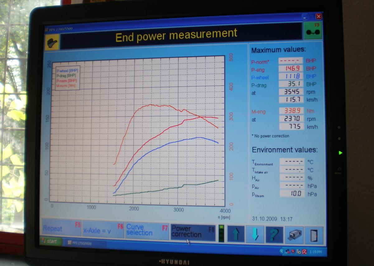

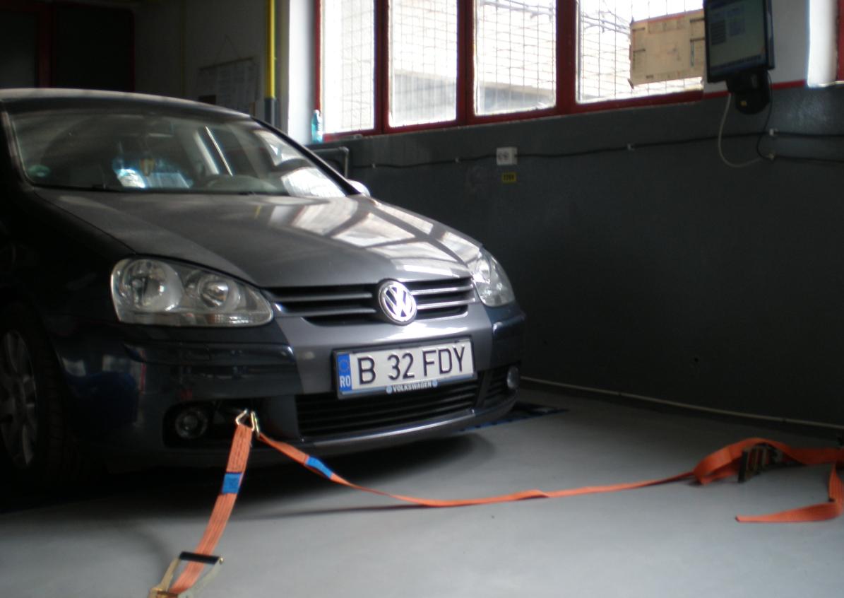

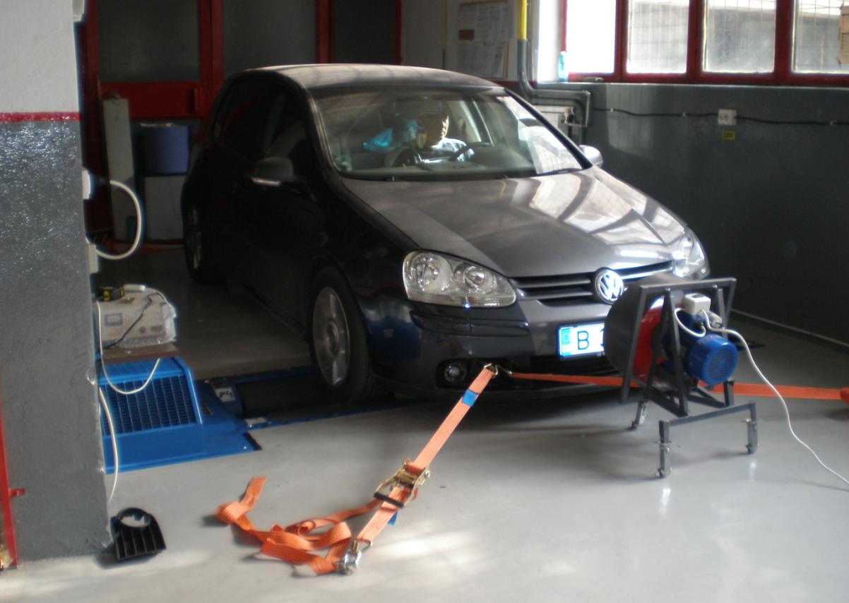

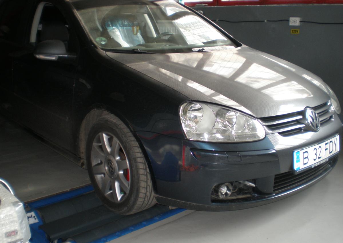

In urma mai multor discutii cu cei de la TCM Turbo m`am hotarat sa le fac o vizita :D
Rezultatul este peste asteptari ! Nu ma gandeam ca masina o sa mearga in " halul " acesta !
Impresia lasata de Dragos si Mugur este exceptionala, cu Mugur pot spune ca suntem prieteni !
Cateva poze din momentul dyno testului si rezultatul.
de la 105 la 146 nu e cam mult?:vaidecapulmeu:
Modificat de Circoloco
338 Nm :biggrin: :biggrin: :biggrin: super tare DAR... Cam cat crezi ca o sa te tina ambreiajul,volantul......????
Eu stiam ca ambreiajul pentru 1,9 rezista pina la max 300-305 Nm, nu crezi ca este un pic cam fortat?
Oricum cred ca decizia de a ridica asa mult CP si Nm a fost influentata si de cei de la TCM ,in sensul ca ai primit ceva asigurari ca daca mergi in limitele bunului simt nu vei avea probleme si RECOMANDARI de a nu face liniute si alte minuni,asta pentu a fi mai linistitsi oviata mai lunga a motorului si restul.....

Ce pot spune... e alta masina !
Circoloco motorul de 1.9 duce mult mai mult ( chiar si 160, dar sa ajungi acolo vei fi nevoit sa schimb mai multe )
recunosc si eu sunt cam la limita :rolleyes:
spydy cam ai dreptate! dupa ce am facut testul dyno am vorbit cu Dragos si Mugur, si mi`au zis ca a iesit ok,
cuplu poate o idee mai mic... dar am refuzat eu :(
Dupa 10 augsut 2009 ma bucur de aceste valori si sa stii ca pana in prezent masina se comporta la fel,
odata si odata o sa cada si valanta dar asta e...
Oricum nu am menajat deloc ambreajul pana acum, de fiecare data cand am ocazia mai fac cate`o [cenzurat], din fire am un stil mai sportiv de sofat.
Golf TDI cand am facut resoftarea aveam vreo 83 XXX km, acum am 94 2XX.
Consumul sa stii ca daca mergi normal, linistit a ramas la fel poate putin mai mic, dar la mine ca si la majoritatea banuiesc
tendinta este de a apasa mai tare pe pedala de acceleratie si ... :lol:
Ca idee in 8 mii si ceva de km media este de 8-8.2 %, tinand cont ca majoritatea km sunt facuti in traficul din Bucuresti si
de aproximativ 1 luna a venit IARNA bine nu gluma !

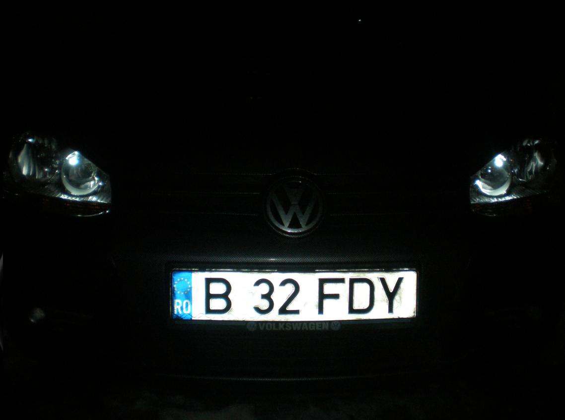

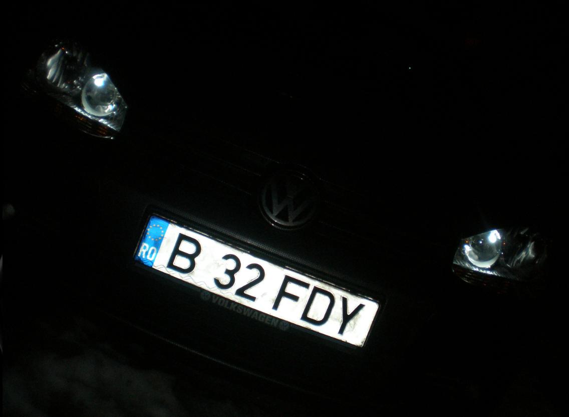

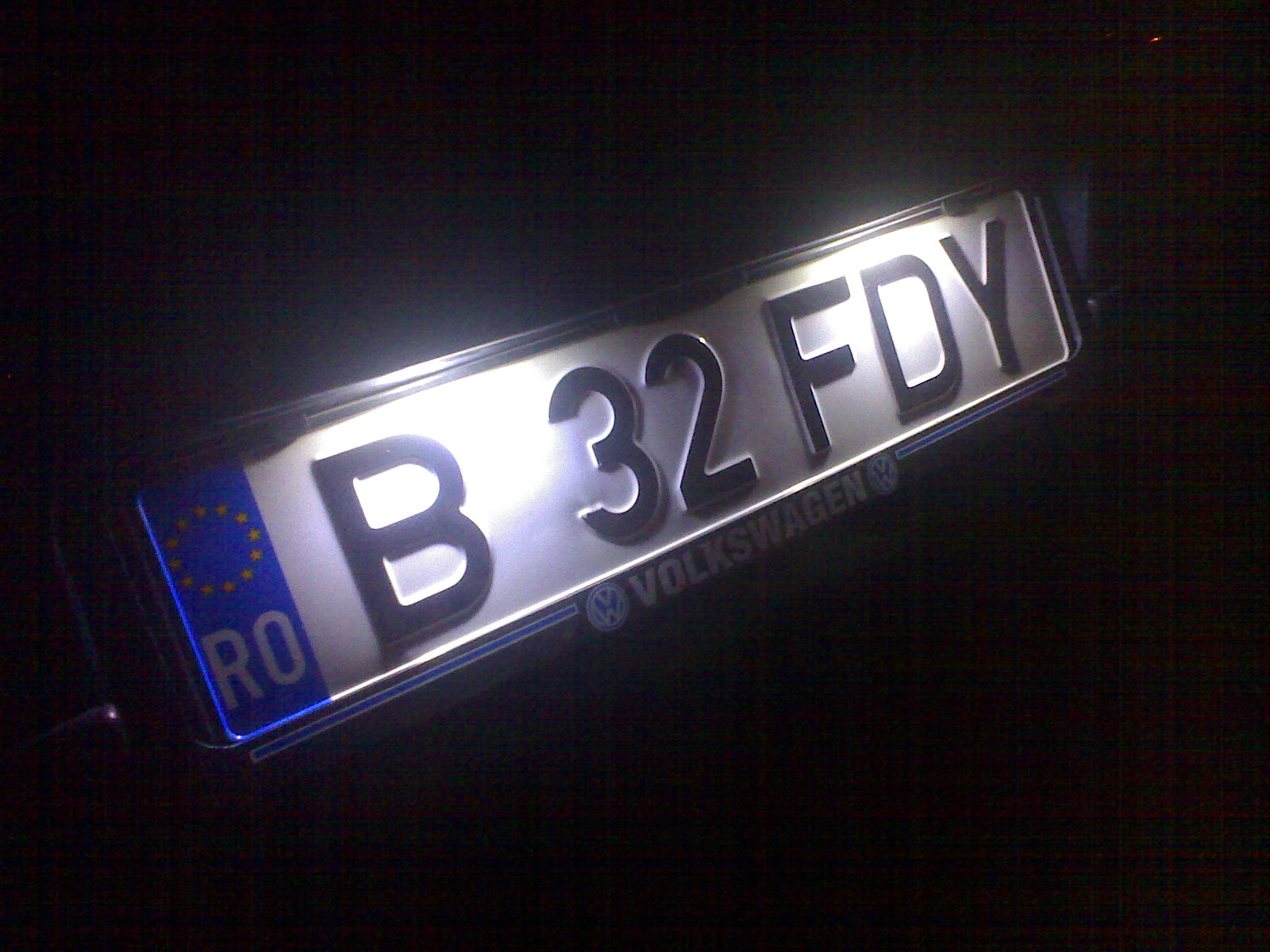

O poza cu ledurile pentru numar
Arata foarte bine ledurile, nu ti le stinge calculatorul?
Ar fi foarte bine venite niste filmari cu 0-100... si cateva reprize.
Darius leduri sunt ok, nu dau eroare de bec ars ( cica sunt cu can ) de la Alex ( B 76 JAF )

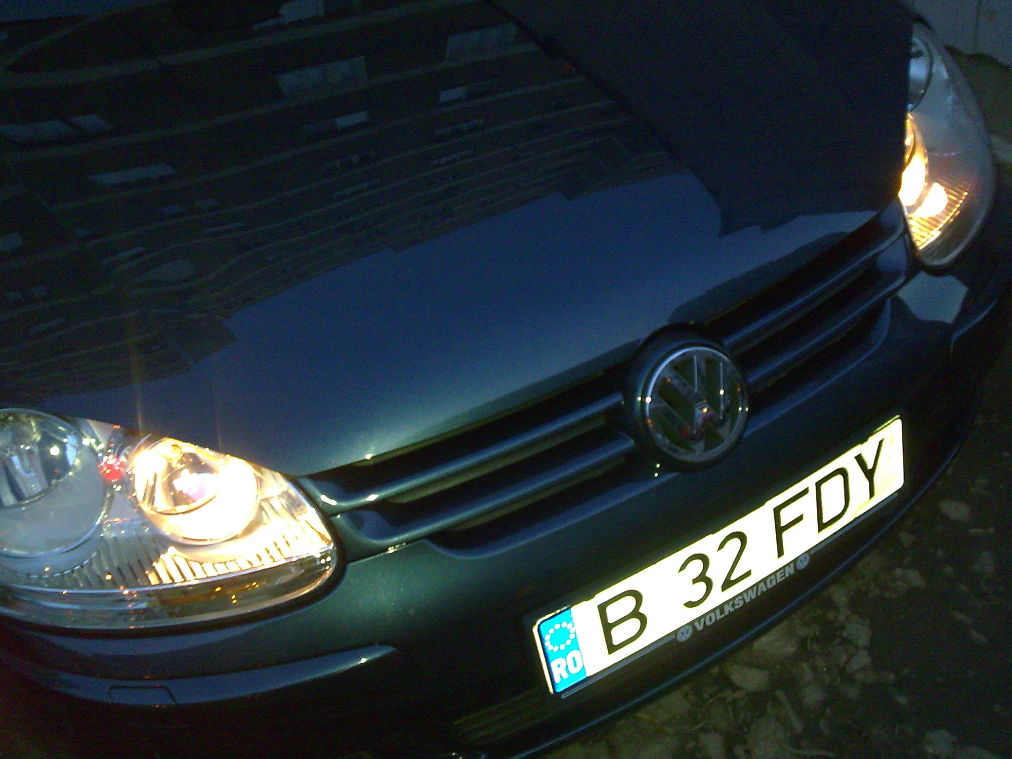

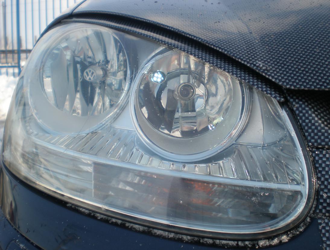

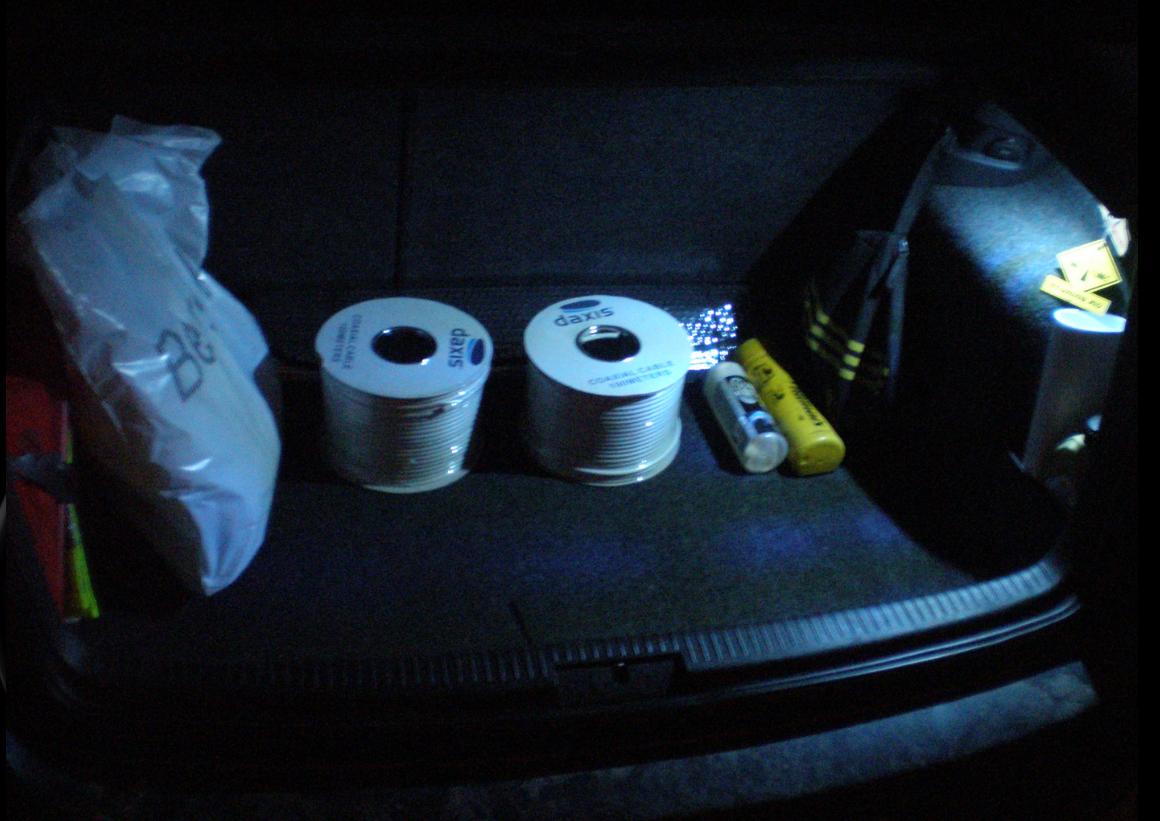

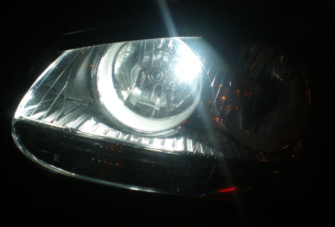

Pana atunci mai pun cateva poze cu ledurile de pe masina, prima poza este cu lumanarile stoc, diferenta enorma...

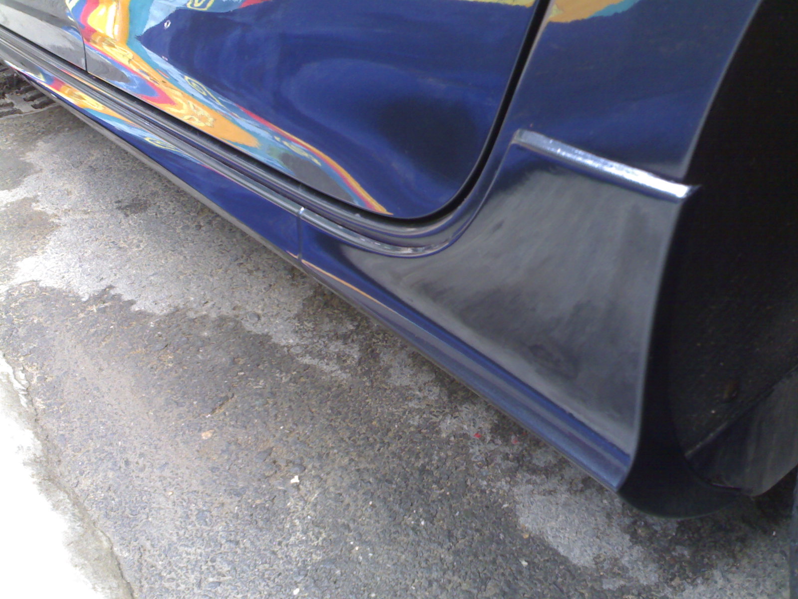

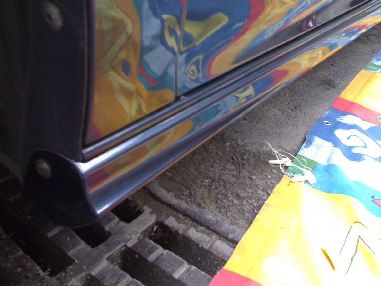

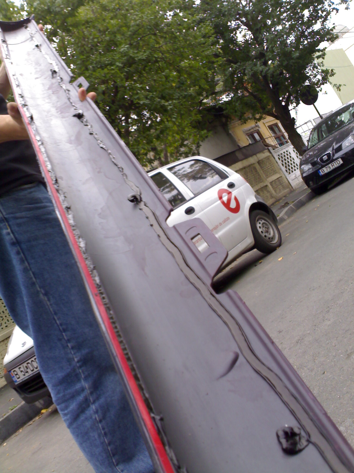

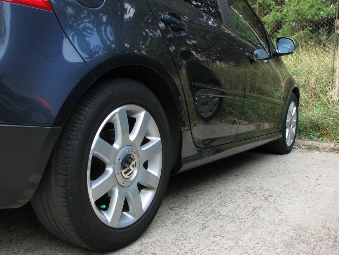

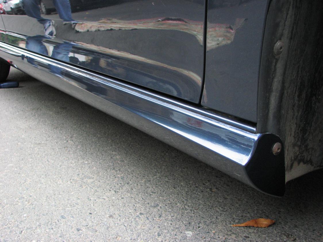

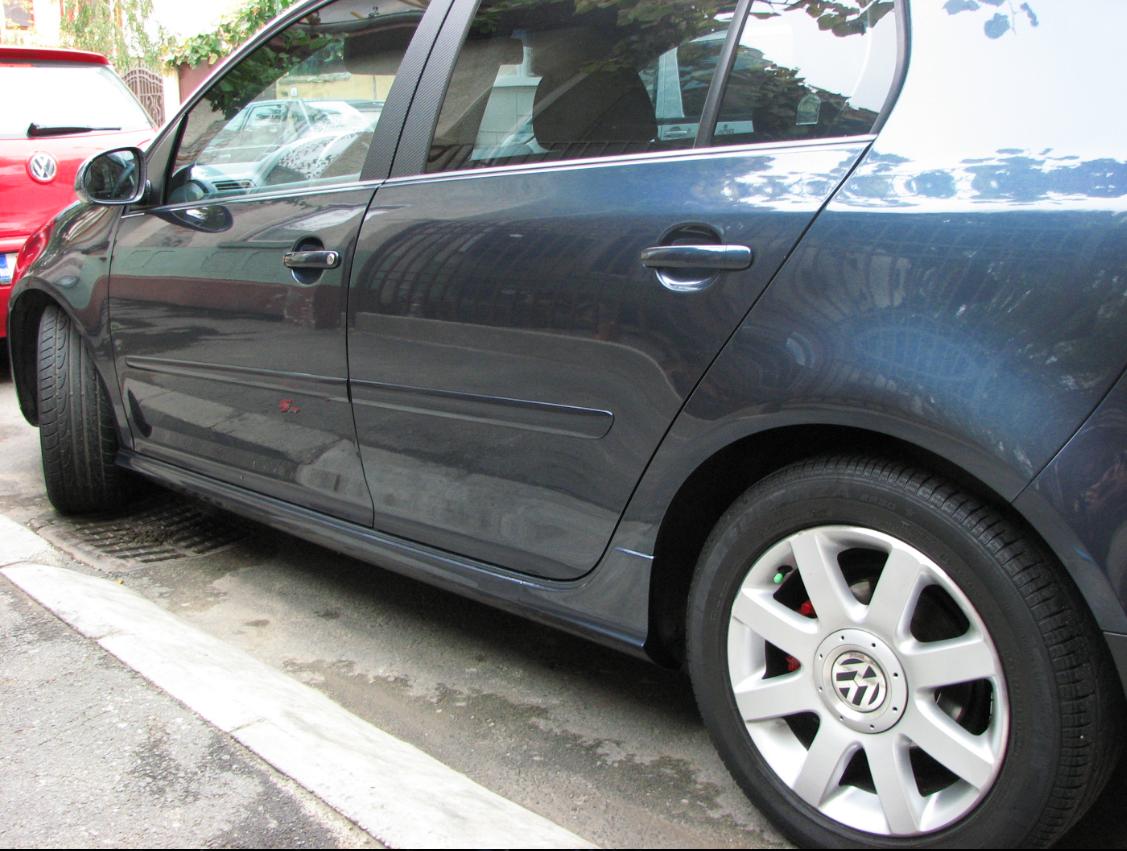

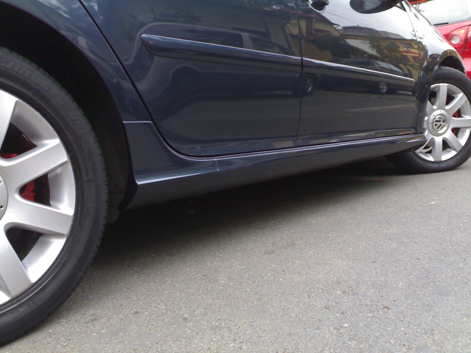

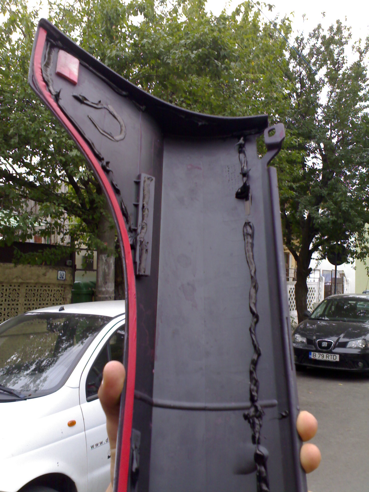

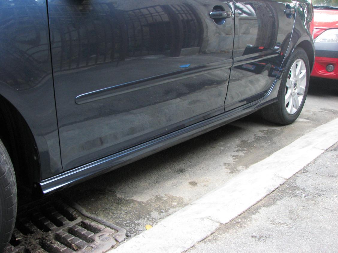

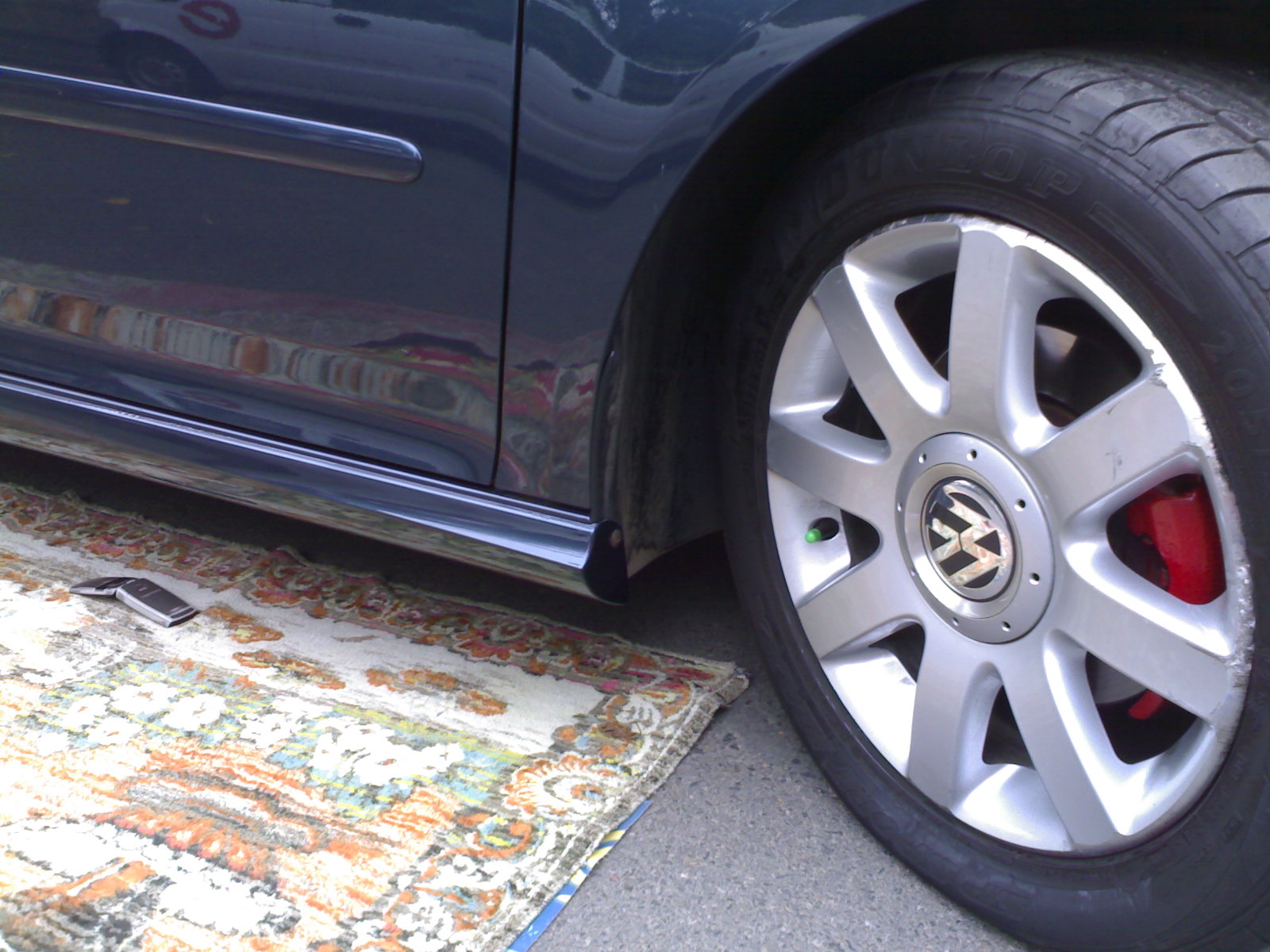

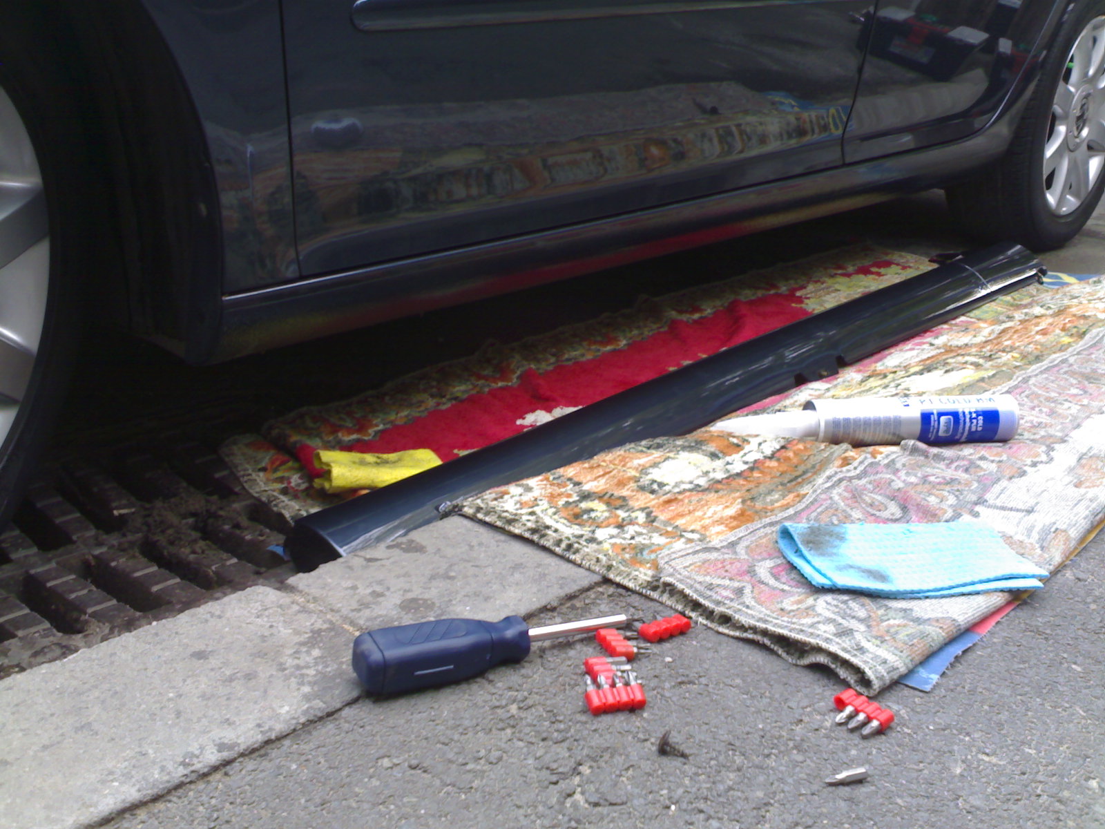

Daca afara scrie mare SIBERIA... in casa e cald si bine :) asa ca din lipsa de ocupatie revin cu inca o etapa de transformare a " furiei " mele ...
Costuri :
* Praguri de GTI - 190 RON buc la PBN
* Vopsirea lor - 250 RON
* Tub mastic - 40 RON
Montajul l-am realizat cu ajutorul prietenului Cip12

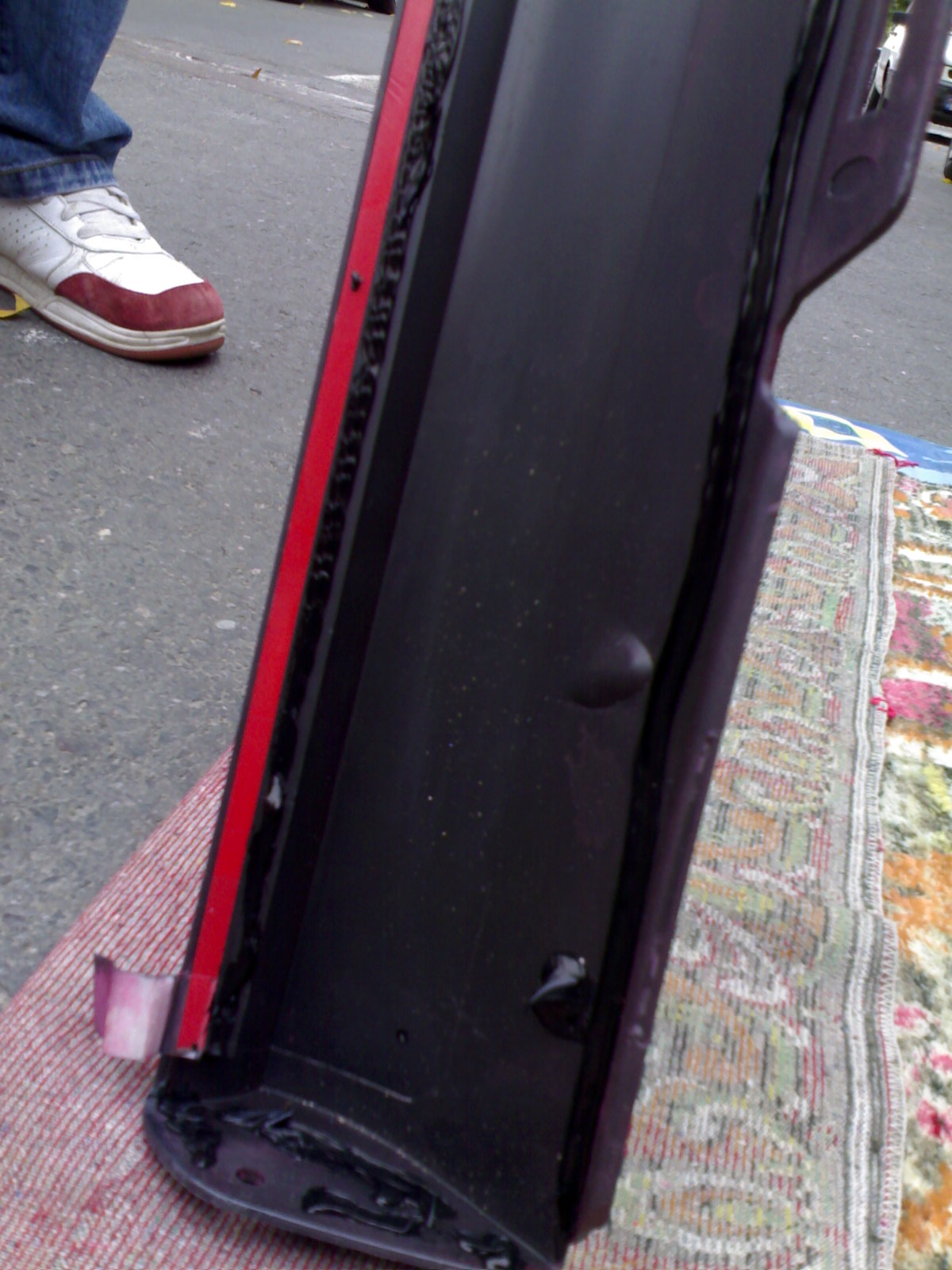

Pragurile le`am prins cu banda lor dubluadeziva si o dunga de mastic de parbriz, pentru etansare si siguranta marita.
Rezultatul este unul foarte bun, eu sunt multimit de cum a iesit.
Modificat de B32FDY
Foarte bun upgrade-ul facut.Rezultatul m-a convins sa imi pun si eu praguri pe masina.Imi place ca nu ai dat gauri in praguri! :rolleyes:
Cum rezista la intemperiile de acum? ^_^
deci pragurile de gti 190 ron bucata .total 3800 iar ptr golf 6 pragrile amandoua cost toatal 1000ron.ce diferenta mare...!!!bravo.super mutare.arata mult mai joasa .like it
4abc daca tot exista varianta asta mult mai fiabila si mai ieftina ... si eu la inceput eram in dubii, pana am vazut la un prieten cum arata prinse asa.
De curiozitate m`am uitat la cateva GTI`uri si spre uimirea mea pragurile nu erau asa etansate de pragul propriul zis, distanta de aprox 0.5 cm in unele locuri !
Le am puse pe masina de aprox 6 luni si pana acum arata la fel ca in prima zi, sunt curois cum o sa ies cu ele din iarna asta grea si lunga :) Sa speram ca nu le zgarii / sara vopseaua de la " ghetarul " care se formeaza in capatul din fata al pragului :)

Eu stau cu ele pe sifonier nu prea este vremea potrivita sa le montez:( :icon_thumright:.La mijlocul pragului ai o ureche de prindere ....Acolo ai prins pragul?
4abc parerea mea e sa mai astepti ceva .. pana trece vremea asta urata.. frigu, zapada, ploile astea.
si eu abia asteptam sa le pun dupa ce le`am luat.
doru.tanasoiu doar in capete.. in fata se vede in poze si in spate undeva sub prag ai un surub, trebuie sa te apleci bine ca sa`l vezi ( pana in carenajele alea de " carton " :) )
pe toata lungimea lor pragurile astea de plastic au niste urechi, vre`o 2 - 3 la numar alea dupa mine cred ca se prind daca pui tot kitul, cu sinele alea ( varinta 2, cu gaurirea pragului )
* in a 2`a poza se vede orificiul de prindere pt fata, iar in a 3`a urechea aceea de prindere pt spate ( unde trebuie sa te apleci putin ca sa vezi surubul ala )
