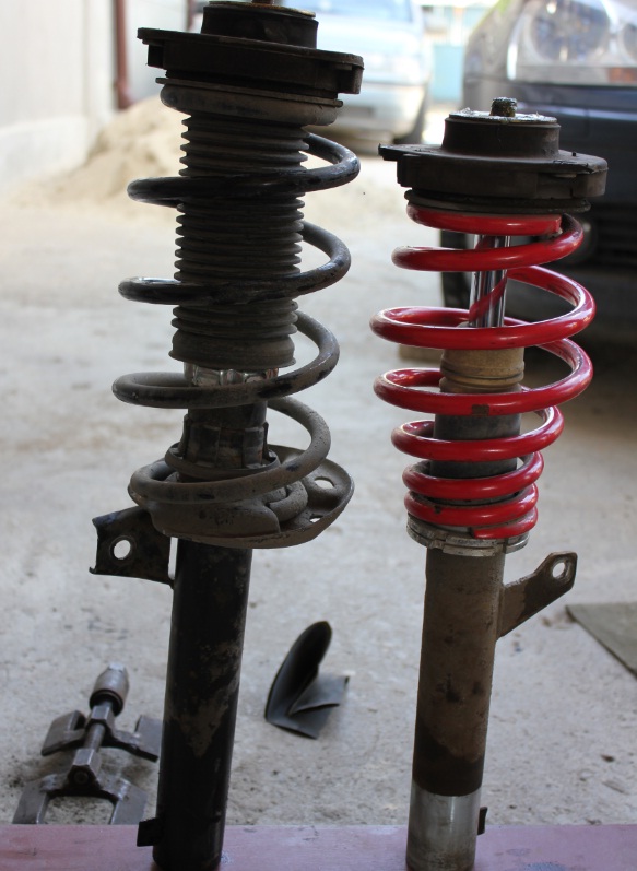

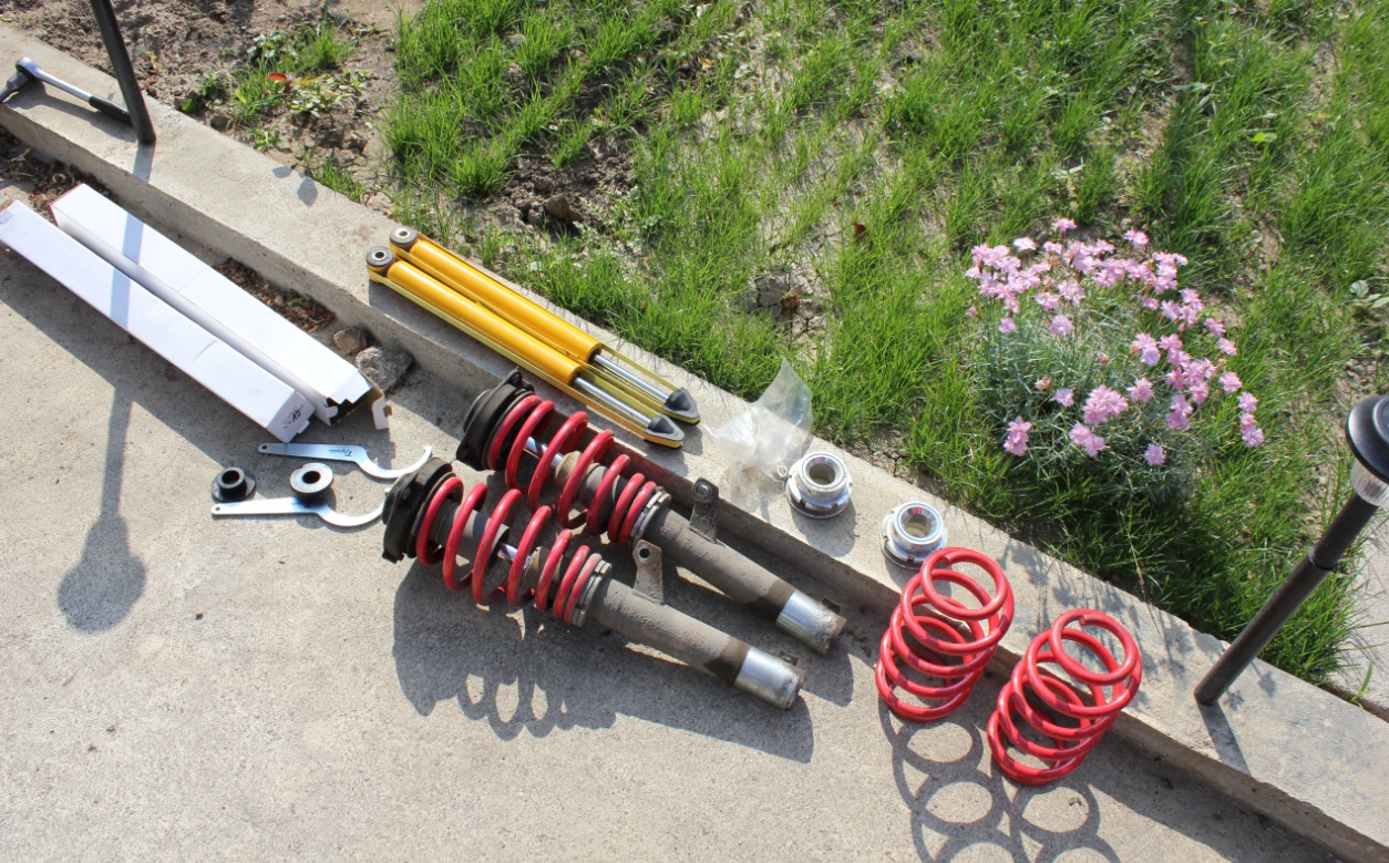

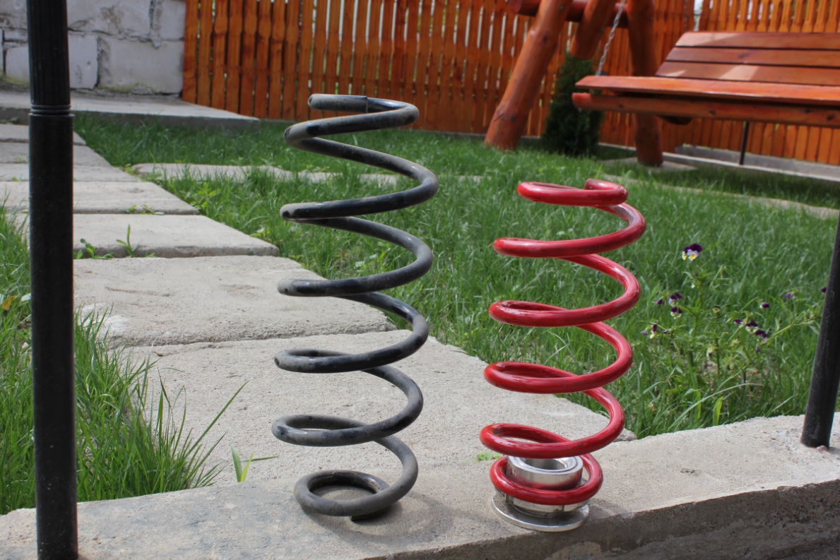

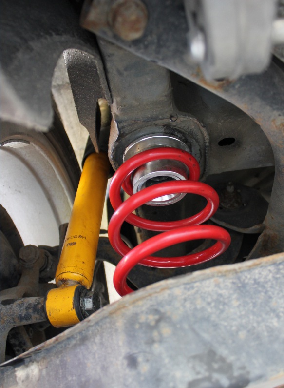

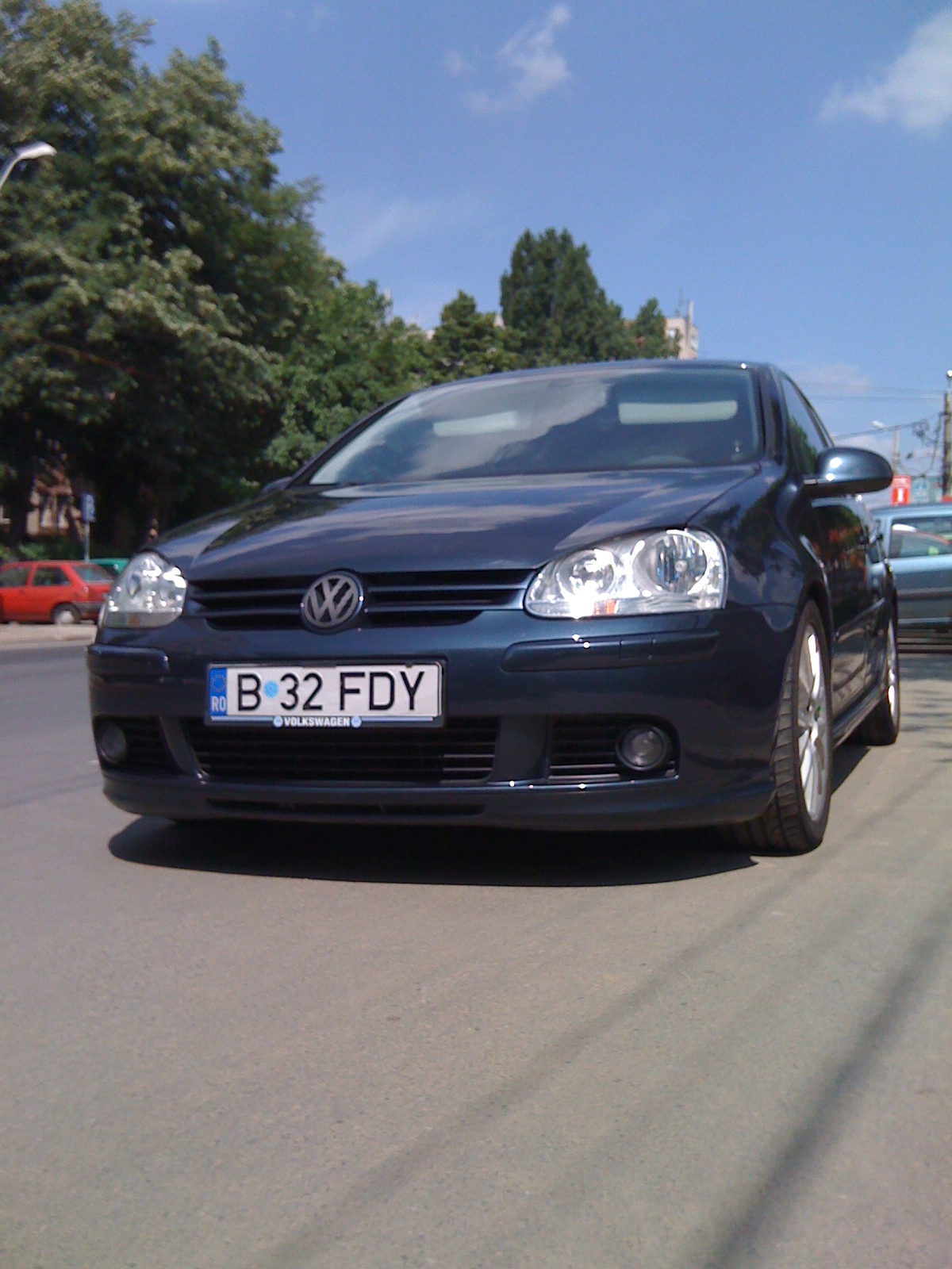

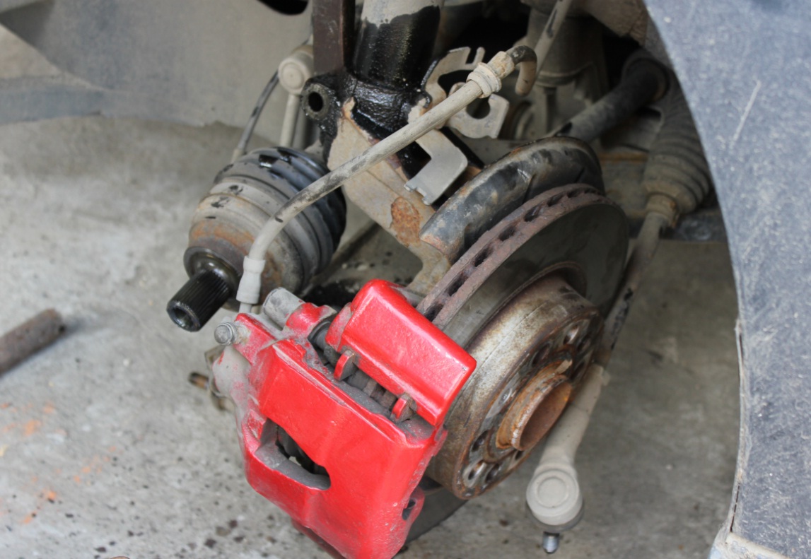

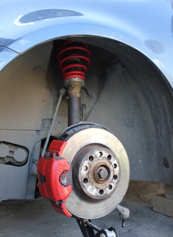

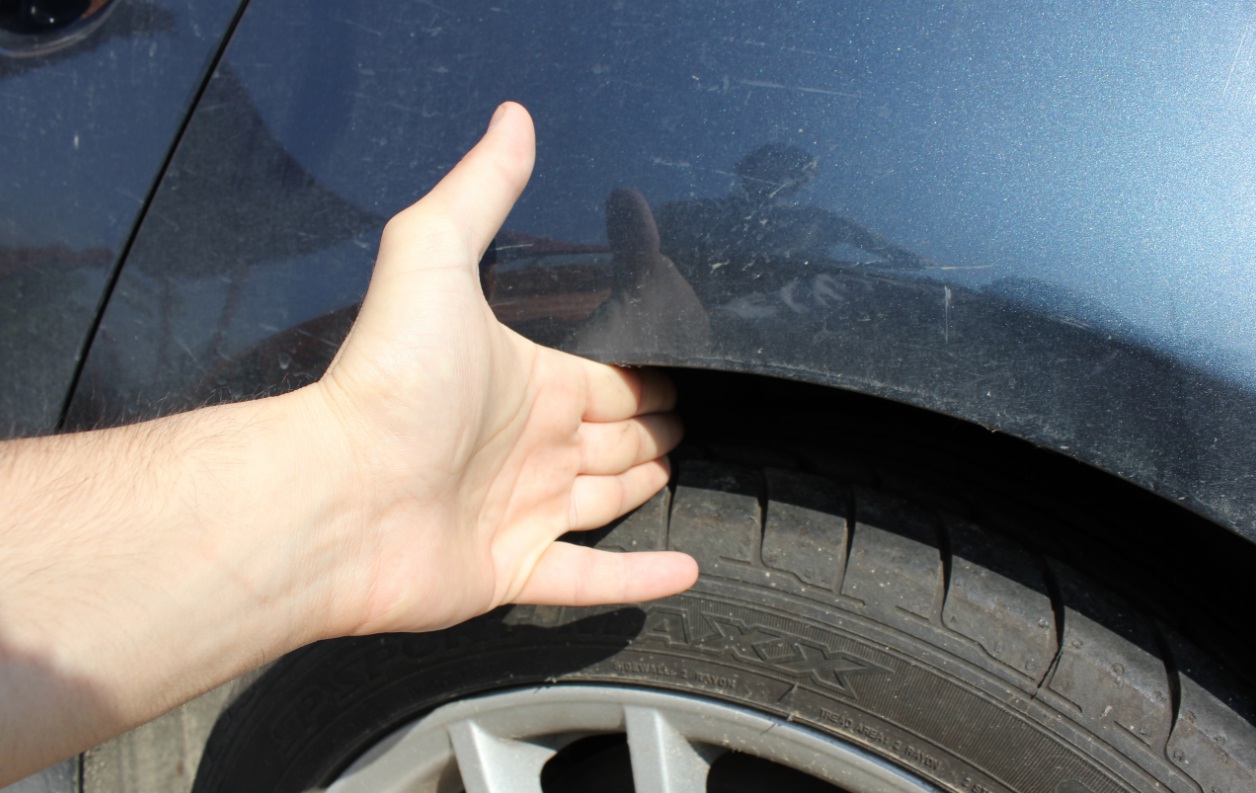

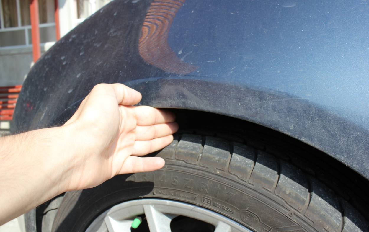

Dupa 2 sapt de stat in porbagaj acum pe seara ( dupa o zi de munca ) am terminat de montat noua suspensie !
TA-Technix, reglabila ( multumesc Andrei ).
Nu as mai face aceasta operatiune prea curand, este mult de munca :( mai ales pe fata.

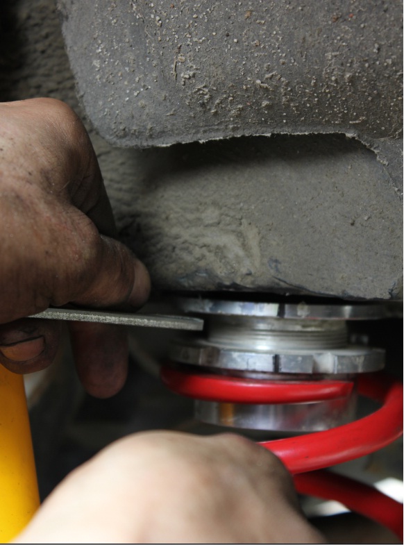

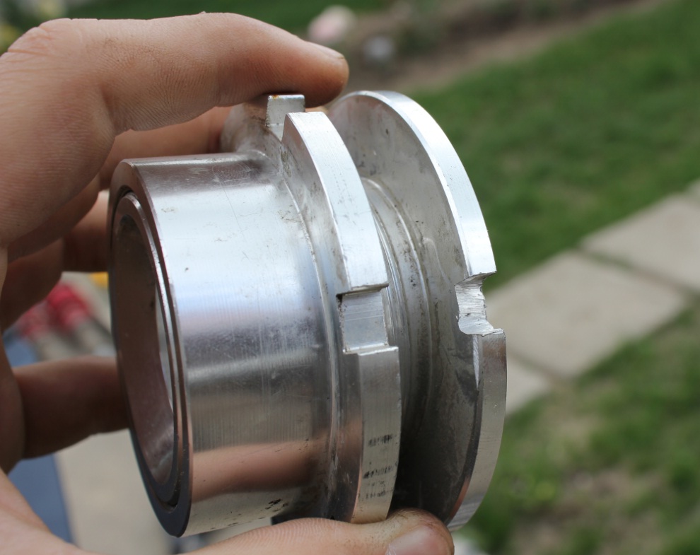

Pe spate, sistemului de reglare a trebuit sa`i fac o mica modificare, o " gaura " ( de unde sa " apuce " cheia ) pentru a putea tine contra piulitei ( se invarteau amandoua ) iar pe viitor daca o sa mai umblu acolo nu o sa mai fiu nevoit sa desfac, amortizorul, sa scot arcul pentru a regla inaltimea.
La prima vedere pare a fi ok reglajul facut, cred ca pe fata trebuie sa o mai las putin, mi se pare cam ridicata in comparatei cu spatele.

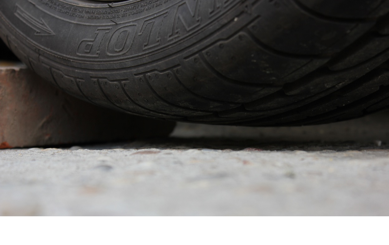

E destul de rigida, se vede in penultima poza cum fiind ridicata de fata, roata din spate nici nu atingea solul.
Multumesc IF 14 CIP, B12 CIJ si AndreiJSE :)

Si ceva impresii?
Vezi ca maine merg la intalnire si am solutia de curatat in portbagaj
Strange banuti pentru capacele jantelor, e pacat de ele. Acum sunt si mai frumoase o data cu noua suspensie.
PS: da, si eu zic ca mai trebuie lasata fata. Drumuri bune si fiabilitate maxima :icon_thumright:
:) sunt prezent maine la intalnire !

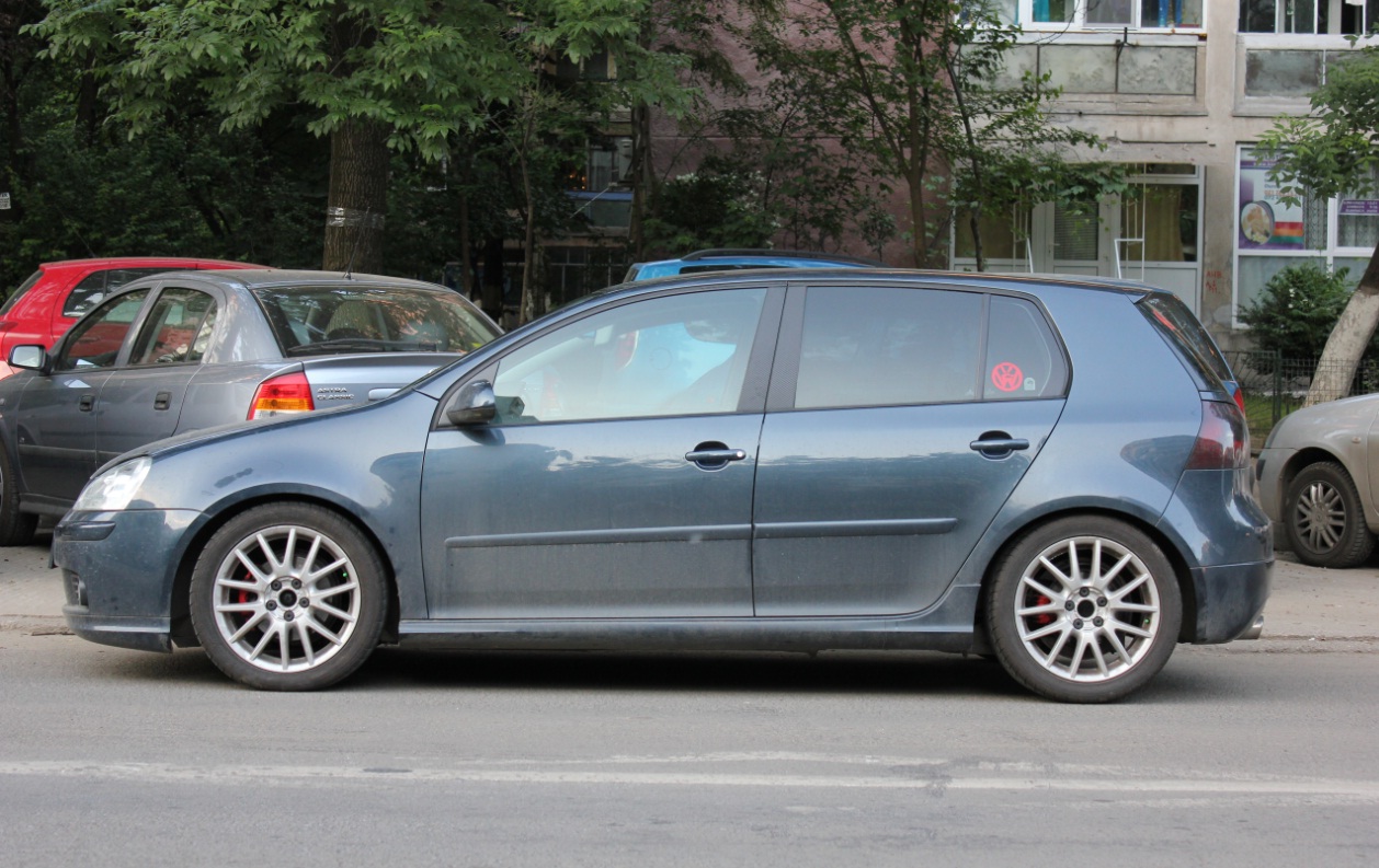

Impresii... mi s`a parut ok cat am mers din Magurele pana in Dr Taberei.
Capacele ? nu prea imi vine sa dau 75 Ron / buc :| in schimb am vopsit cu negru suruburile de la planetare si capacelele de pe spate, ca sa nu`mi mai faca observatie colegul YASMIN :argue:
B 96 CIJ. n-ai pt ce! sa cresti mare!
Capacele gaeseti in Vitan la 25 lei buc. originale, de acolo mi-am luat si eu unul ca aveam lipsa. Arata foarte bine in rest, chiar nu-i mai trebuie nimic, doar plimbari multe cu satisfactii maxime !
Bravo man! Arata bine fedeiul asa trantit! Data viitoare la intalnire poate ma dai o tura. Si respect pt efort!
Bravo domnu! Ma bucur ca esti multumit si arata foarte bine masina acum. Cum ti se pare ca rigiditate? E ok?

Andrei, ma asteptam sa fie mult mai rogida, in schimb sta foarte bine pe viraje masina ( am intrat in cateva destul de agresiv si mi`a lasat o impresie buna )
Trebuie sa ma interesez de bieletele antiruliu, cam troscane pe fata la diferente de nivel sau gropi ( mai ales partea stanga )daca nu cumva or trebuii si bucsele schimbate.

Acum iti trebuie niste distantiere pe spate ca sa fie roata la linie cu aripa cum era la mine. Pe spate e mai sus decat o aveam eu, cel putin din poze asa pare.
E bine ca nu ti se pare prea rigida. Asa ziceam si eu cand am montat-o, ca nu e rigida, dar cu timpul mi-am schimbat parerea.

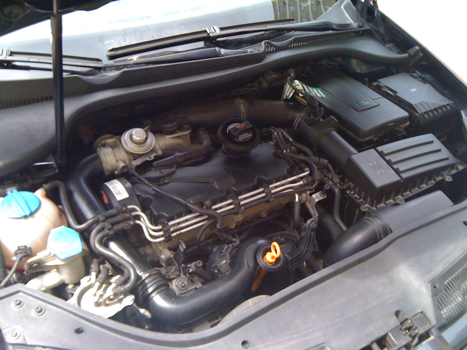

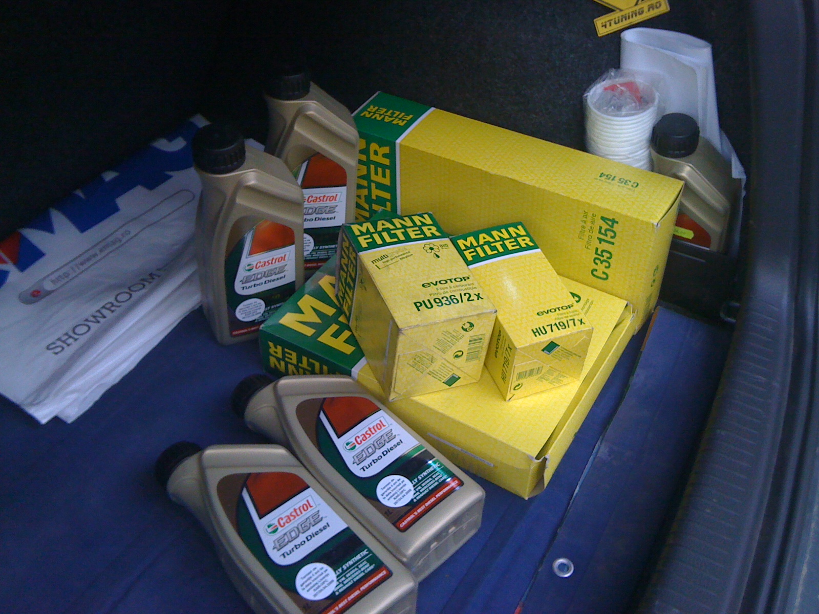

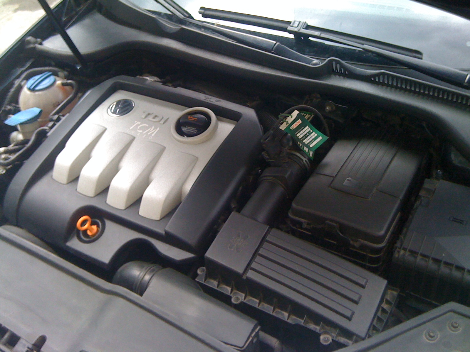

Azi am facut schimbul de ulei si filtre.
Cu aceasta ocazia am facut si curatenia de primavara - vara a motorului :)
