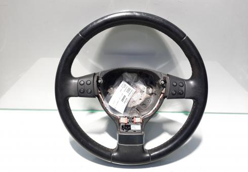

Salut ,  doresc sa    fac un retrofit la   un volan   de golf  5   cu comenzi pe   volan +pilot automat  ,  am  volanul  / airbag /cablaj 5K0971584C/spira  1K0959653C  /  si calculatorul  de coloana  1K0953549AG   , Din ceea ce m-am documentat  1K0953549AG     e cu G85  pe    spira/ calculator , calculatorul ce e  pe masina  1K0953549 BT  ( care in  lista celor de la rosstech are  G85 pe spira/calculator ) ,  nedumerirea mea e  ca  mecanicul care mi-a schimbat caseta de  directie   imi zice ca  G85 e montat pe caseta de directie ) , Si acum si intrebarea  se poate schimba  1K0953549AG  cu  1K0953549BT ?  De asemenea ,daca stiti pe cineva  in Cluj care sa  faca montajul fizic + codarile
+ pe viitor as dorii sa fac trecerea  la   un IC maxidot  ( codul actual la  IC e 1T0920854C  , are  doar temperatura  exteriooa afisata  )
Modificat de ionci1
Cumpara ce trebuie, a dezmembrari sunt ieftine, pt acest model.
Da, îți pot recomanda colaborator in Cluj
DA, se poate. spune-i mecanicului ca bate campii cu G85 in caseta
Salut Florin . Te rog un mesaj cu acel colaborator din Cluj .... La partea de tempomat și MFSW  cred că mă descurc cu codare și partea de montare fizica ..dar la IC cu siguranță nu am aparatura necesara
  On 15.04.2025 at 17:17, Al Bundy a scris:
Expand
Stie el ceva, dar nu ce trebuie....
  On 15.04.2025 at 17:11, F l o r i n a scris:
Expand
Salut  , deja le am cumparate  ,    astept    un contact de la un colaborator  din Cluj de la tine   :),Multumesc anticipat
V-am transmis info pe PM.
Inteleg ca le-ai cumparat dar nu este ce trebuie....
