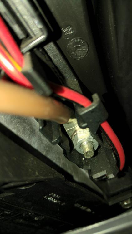

Ai citit postul meu? poti face o poza la cum arata incalzirea ta ?
Inseamna ca: ori e defect/ori nu are alimentare.Vezi daca ai sig 7 de 80A in fata la baza cutiei cu sigurante si relee...unde sunt firele groase rosii.
Nu are nici o siguranță de 80 amperi
Cred ca daca masina e fabricata in 2007 noiembrie are urmatoarea configuratie de încălzire si anume pe relee.
Modificat de loghy
Quote post anterior
Daca e pe relee-nu are can.Si ziceai ca are cele 2 fire de can..
Fa o poza sa vedem ce ai acolo....

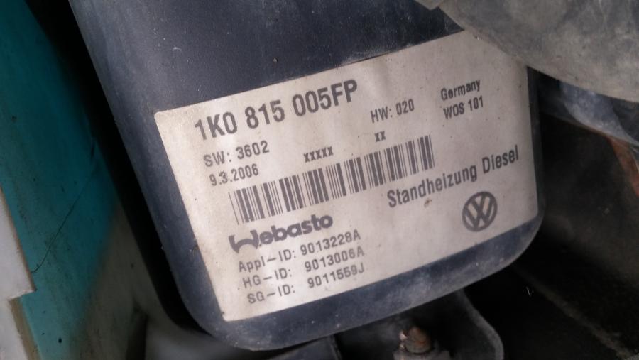

Salut baieti! Anul trecut am schimbat pompa de apa cu una noua la Webasto(Thermo Top V) si a functionat bine, fara probleme. Saptamana asta la inceput a mers odata, dupa care s-a oprit din nou.
Fenomenul este urmatorul, ii dau buton ON din climatronic sau Telecomanda, porneste, merge, se aud toate pe rand, iese fum mai mult decat de obicei, dupa care se opreste. Am pus VCDS-ul si imi arata eroarea NO FLAME. Am sters-o, am incercat din nou, se comporta exact la fel.
Am efectuat test pe bujie si imi arata valorile din poza, oare sunt normale sau e clar bujia de vina? Mentionez ca Duty cycle este din prima la 50,1% iar dupa 25-30 de secunde cade la 0. Iar din 0,80 ohms(al doilea tab) incepe sa scada valoarea...
Vreo idee/sfat? Va multumesc anticipat!
Salut Spido,
Deci sa inteleg ca e clar dusa bujia, imi puteti da un sfat de unde as putea cumpara una, tot caut de 2 zile, dar nu prea am succes, dezmembrarile sunt in cazul asta cu 2 taisuri, poate iau una la fel de "buna". Cunoasteti o sursa sigura, eventual? Multumesc
